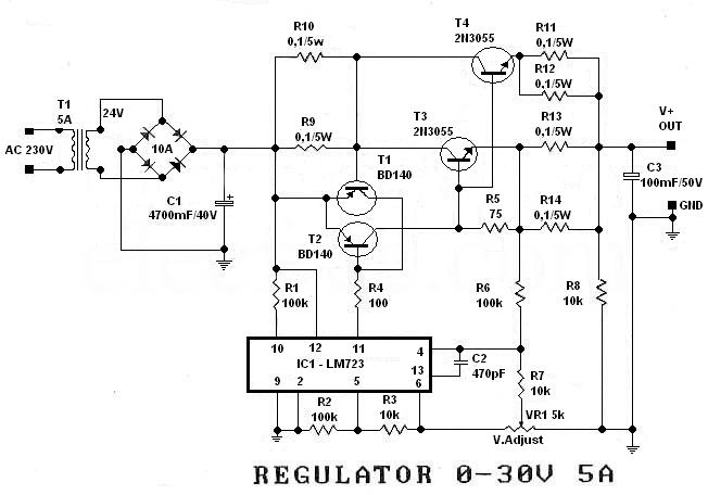

Szerintetek melyik a jó? A Kapcsolási rajz vagy a nyomtatott áramköri rajz?
Mert ugyanis valamelyik nem jó!
Köszi a válszokat!

(#) proli007 válasza pumoka hozzászólására (») Nov 27, 2009 /
És mit találsz benne hibásnak? Mert én csak az R5 bekötését látom másnak a nyákon. De alapvetően mind két változatban működőképes a dolog. (A nyákos kialakításban még jobb is)

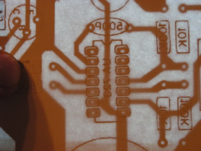

Na szóval!
PL: A kapcsolási rajzon a z IC 4-es 13-as lába van összekötve 1db 470pF kondival a beültetési rajzon viszont a 2-es és 11 lábnál van, a kapcs rajzon a 14 láb nincs bekötve a beültetésin viszont igen, a beültetési rajzon 12,13,14-es láb nincs bekötve a kapcs.rajzon viszont a 12,13 láb be van..stb és még van hiba. Tehát az a kérdés, hogy melyik a jó? A kapcsolási rajz vagy a beültetési rajz?

(#) proli007 válasza pumoka hozzászólására (») Nov 28, 2009 /
Te rosszul nézed az IC-t. Ha figyelmesen nézed. Látható, hogy a nyák rajz, a beültetési rajz, X irányú tükörképe. Így amit te 2. lábnak nézel, az valójában a 13-as láb.
üdv! proli007

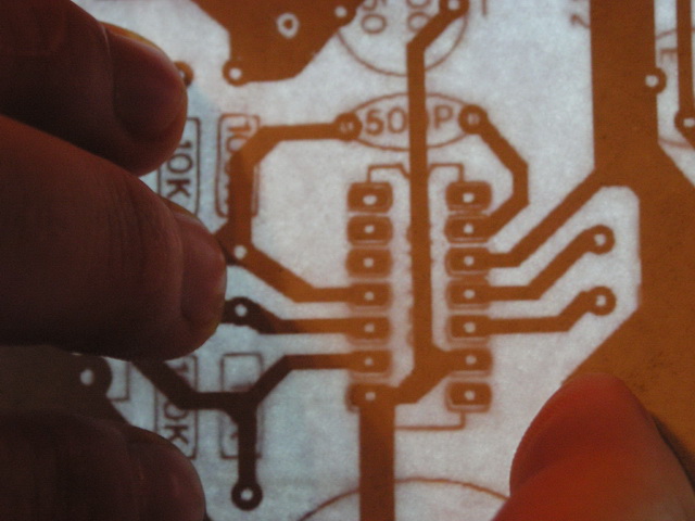

(#) pumoka válasza (Felhasználó 13571) hozzászólására (») Nov 28, 2009 /
Nyomtasd ki, vágd ketté a lapot és a beültetési rajzot helyezd a nyomtatott áramköri rajzra és pillantsd meg.
Lefotóztam a kedvedért!
(#) proli007 válasza pumoka hozzászólására (») Nov 29, 2009 /
Jó lenne, ha rápillantanál, a 723 belső rajzára is.
A 2-es és 3-as láb, a CL/CS az áramhatároló belső tranyó bázis-emittere. De a kapcsolásban az áramhatárolást a külső T1 végzi, a belső meg nincs használva. Ilyenkor a 2-es és 3-as lábnak a levegőben a helye. (De ha a 2.-láb le van kötve a GND-re, akkor is működik az áramkör.
Én nem másoltam így le mint Te, de ha már megtetted, akkor le is ellenőrizheted és eldöntöd magad, hogy megfelelő-e.
A 14-es kép a helyes, ahol a beültetést és a nyák rajzolatot, alkatrész oldal felőli nézetét látjuk. Tehát, a nyák rajzolatát, mintha a panelen keresztül látnánk.
