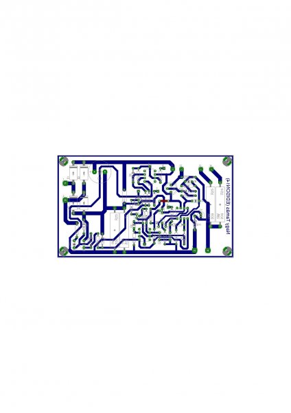

(#) vaszil29 hozzászólása Júl 28, 2010 /
Üdvözletem! Szia Zolibá!
Edison 14 féle labor táppal lenne egy olyan gondom, hogy sajna nem kaptam 0R47/ 5W ellenállást (R24,R25), viszont van ithon 1R2/5w
letudom szabályozni a megfelelő értékre plussz ellenálás hozzá forrasztásával, vagy esetleg az is jó lehet??
És még az lenne a gondom, hogy a trimmer poti értékét sem találtam, de lehet, hogy csak átsiklottam felette.
Válaszokat előre is köszönöm!!
üdv szabi
(#) vaszil29 válasza (Felhasználó 13571) hozzászólására (») Júl 28, 2010 /
Oké Zolibá!
Azon már túl vagyok.
Nekem a problémám az, hogy nem kaptam 0R47 /5w ellenállást. ilyet:Bővebben: Link
viszont van ithon 1R2 /5w. Le tudom-e vinni az értékét
a 1.2-esnek 0.47 -re Plussz ellenállás hozzá forrasztásával??? Nem-e fog megváltozni az 5w telyesitménye az ellenállásnak, ha 1, vagy 2 wattos ellenállással megtoldom??

(#) Alex2 válasza vaszil29 hozzászólására (») Júl 28, 2010 /
Már hogy lenne jó 0,47 Ohm helyett 1,2 Ohm? Háromszor akkora, tehát 3x akkora fesz. esik rajta, így az áramkorlát harmad akkora áramra kapcsol be. Viszont ha 3 ilyet párhuzamosan kapcsolsz, akkor már közelebb vagy a helyes értékhez. De ha van kisebb teljesítményű (2-3W), akkor azokkal is ki lehet sakkozni a 0,47 Ohm közeli értéket és az 5W-ot.

(#) Proci_85 válasza vaszil29 hozzászólására (») Júl 28, 2010 / 1
Edison14 leírásából:
„Ezen a képen látható, hogy két darab 2N3055-ös tranzisztor van párhuzamosan bekötve. A tranzisztorok emitterére van kötve az R24-es és R25-ös teljesítmény ellenállás. Ez egy negatív visszacsatolás, ha valamelyik tranzisztoron nagyobb áram kezdene folyni, mint a másikon, mert nem egyforma a két tranzisztor.”
Nálam ez 0.1 Ohm 2-3W-os ellenállás. Több nem is igen kell.
A gyári kapcsolás alatt is a következőt írják:
2N3055 will overheat, so you have to connect two of them in parallel with emitter resistors 0.1ohm/5w.
A kimeneti sönt pedig R7, R23 a gyári kapcsolási rajzban R7=0.47 Ohm 5W.
Ha melegszik, tisztább 2db ~0.94 Ohmos (2x0.47) ellenállás párhuzamos kapcsolása lenne, így kapnánk pontosan 0.47 Ohm -ot 2db 5W-nyi hőleadó felülettel.
Mivel a legközelebbi 0.92 és 1 Ohm, ezért ezek közül lehet választani. Beszéltem erről Edison14-gyel. Azt mondta azért lett 2x1.2 Ohm, mert nem kapott más. Az eredő így 0.6 Ohmra jön ki 0.47 helyett.
Én törekednék a fentebb említett gyári kapcsolási értékeihez, tehát igyekezni 0.47-t beszerezni. Nálam 1x0.47 Ohm 10W-os van.

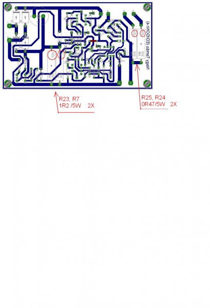

(#) vaszil29 válasza Proci_85 hozzászólására (») Júl 28, 2010 /
[A kimeneti sönt pedig R7, R23 a gyári kapcsolási rajzban R7=0.47 Ω 5W.]
Edison kapcsolásában az R7, R23 1R2 / 5W
A tied itt elvileg 0.47-es
És Edison kapcsolásában a 0.47 és a 1.2 is duplán "párhuzamosan" van rakva.
„Edison kapcsolásában az R7, R23 1R2 / 5W”
Igen.
„A tied itt elvileg 0.47-es”
Gyakorlatilag is R23 nincs csak a gyári R7 ami 0.47 Ohm.
„És Edison kapcsolásában a 0.47 és a 1.2 is duplán "párhuzamosan" van rakva.”
Nem. Az 1-1 ellenállás az 1-1 tranzisztor emitterére. Ez nálam 0.1 Ohm 3 W.
Akkor rosszul láttam
Igen, itt jobban látszik a kérdéses két emitter ellenállás.
Na jolvan!
Akkor maradok az Edison féle változatnál, majd szerzek 2
0.47-es ellenálást, vagy egy db 10w-os 0.47-est.
Gondolom az eredeti kapcsolásban ábrázolt 100K trimmer is jó, ( ami Edisonnál 5K) szerinted?
A lineáris potenció méter meg 10KOhm legyen ugye?
És még azt szeretném kérdezni, hogy használhatom e
kisebb telyesitményű trafóról??
(van ithon egy kisebb toroidom)
