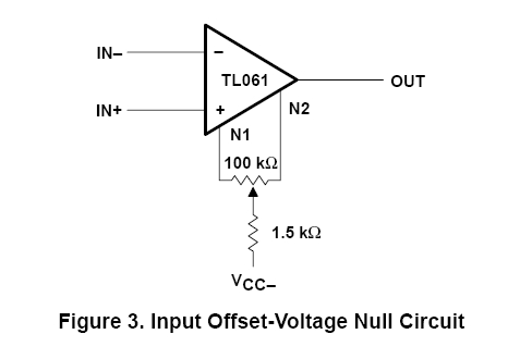

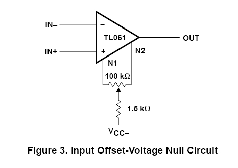

(#) Tonybacsi hozzászólása Okt 21, 2011 /
Esetleg egy egyszerű offset kompenzációt is ki lehetne próbálni, az említett IC-k bármelyikével ( én még nem láttam ugyanis labortápban levő IC-hez offset kompenzációt, és itt most nem a kis értékű pF..nF nagyságú kondiról beszélek).
Gyakorlatilag csak egy trimmer kell utólag a z IC-hez forrasztani. "In-" és "IN+" összeköt (rövidzár) és a kimenetet lehet "0"-ázni, utána rövidzárat megszüntetni.
Így gyakorlatilag IC típustól függetlenné válik a kapcsolás.
