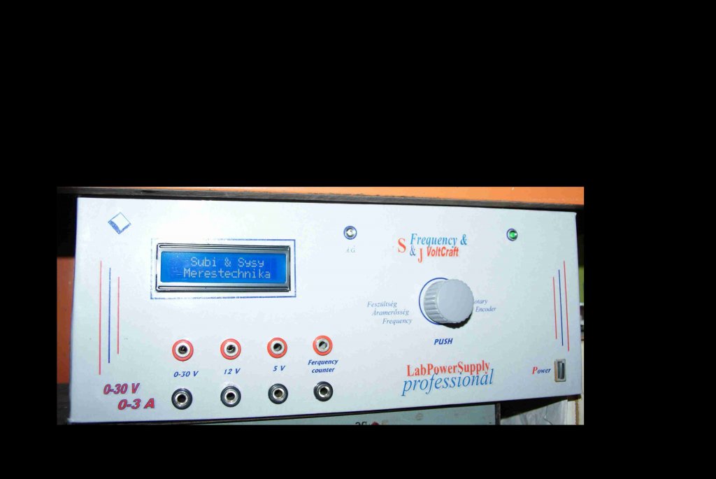

(#) subi válasza emmzolee hozzászólására (») Jan 15, 2012 /
Ez igen. És nem semmi a trafó sem benne. Mit tud a kicsike? Ja, és a kijelző is szép. Valami hasonlót készítettem én is. Majd rakok fel pár képet.

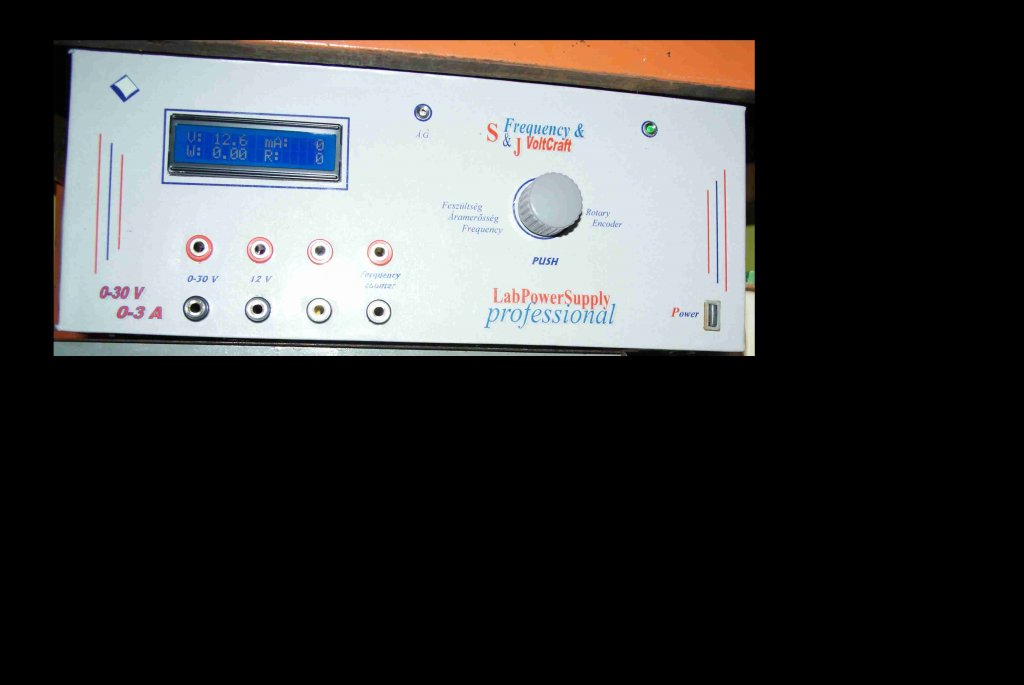

Nos, amint írtam, az én labortáp kijelzőm megoldása is nagyon hasonló tiedhez. Csatolok pár képet.
Én is megküzdöttem a mérés nehézségeivel. Nos, javaslom a 12 bites AD -t tudó szériát PIC -ből. Például PIC18F46K20 és a TLC2652 ic-t, mely automatikusan kiküszöböli a komparálási hibákat, és 1 mA -től het mérni vele.
