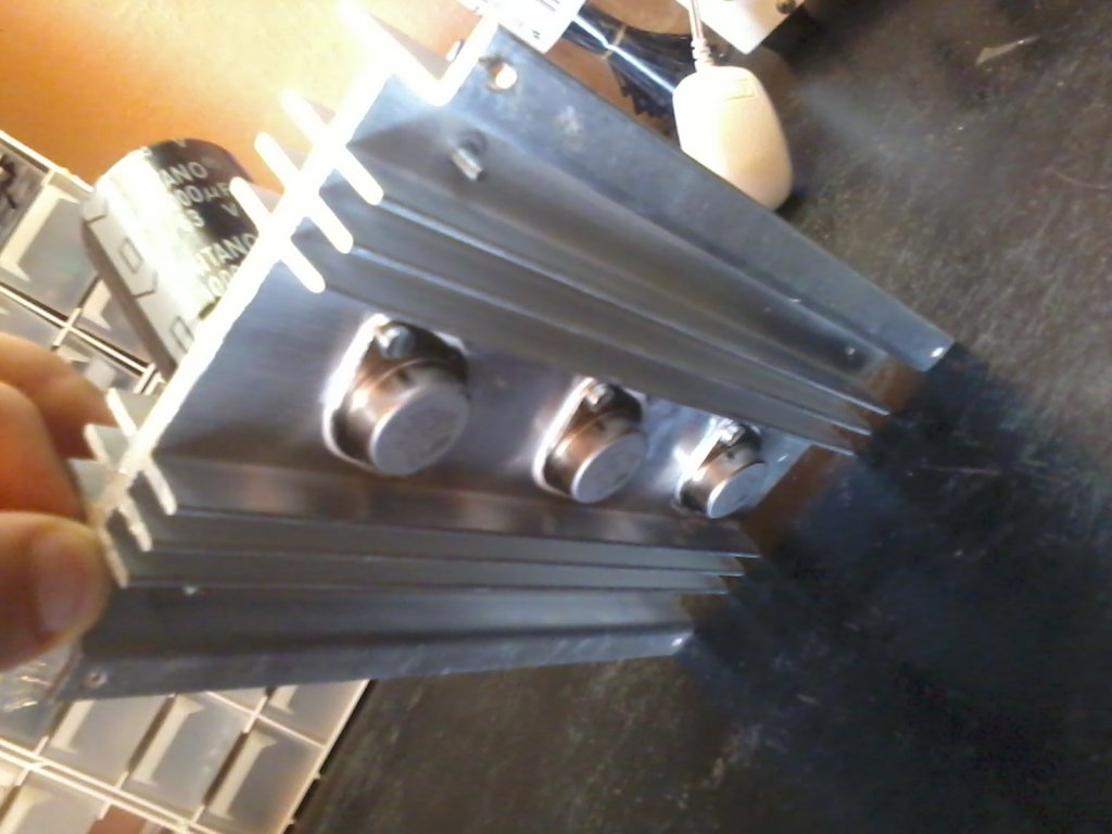

(#) Hitman3 hozzászólása Júl 10, 2012 /

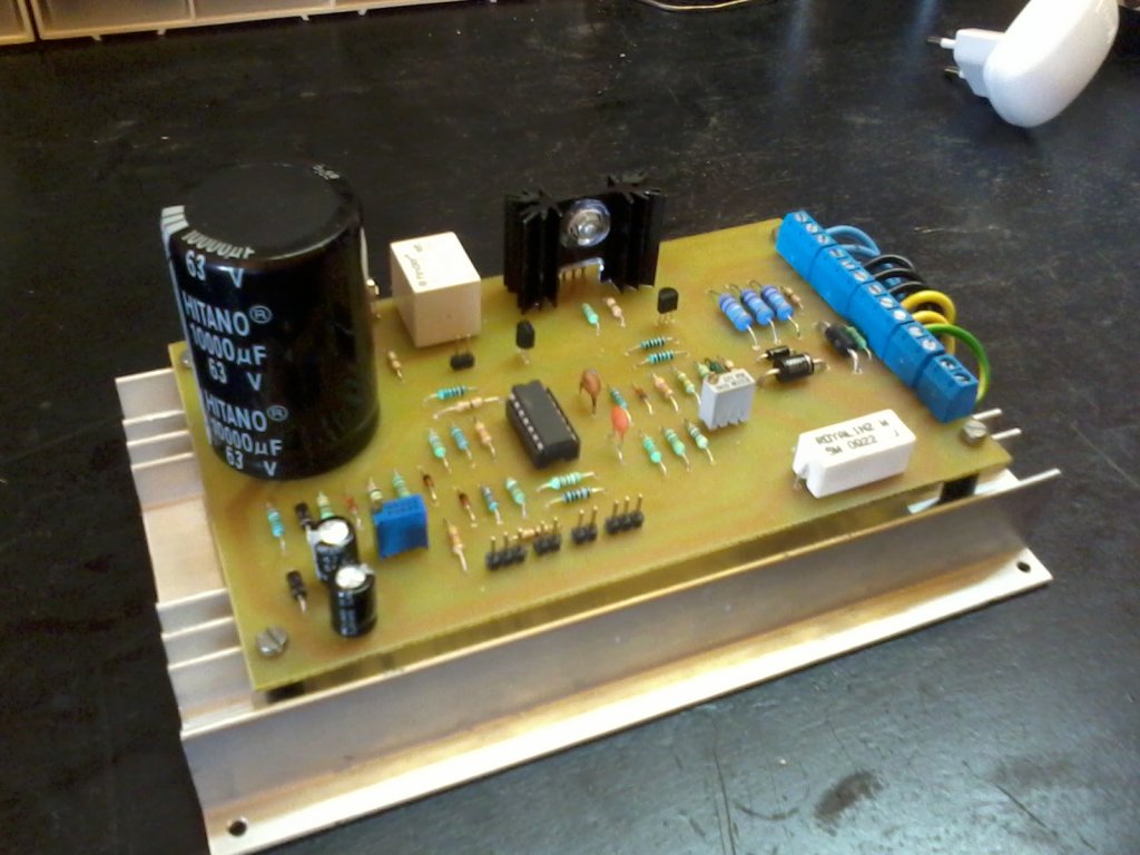

Elkészült a 2.7.4.-es labortáp...végre. Gerjedő LM324-es kicserélve STi gyártmányúra. Egy-két rossz helyre beforrasztott ellenállás is volt...ezért nem szabad hajnali 3kor forrasztgatni fáradtan...
-A lapot 160x100-ra terveztem át, nem kell vágni.
-Az áram és feszültség határt jól be lehet állítani, volt itthon többfordulatú trimmerem, de a hagyományos is jó.
-A BD244 hűtése 14 K/W termikus tényezőjű hűtőbordával tökig meghajtva a tápot 42 C fokra melegedett.
-Bekerült a tápra egy relé is, ami majd a védelmet szolgálja. (2N3055 hűtésszabályozónak)
-A diódahíd 4A-es, nem foglalkoztam a hűtésével. A 2A nem fűti fel lényegesen.
-Egy darab 0R22-es 5W-os söntöt használtam. 2A-hez elég lesz.
-Plusz védelemre egy gyors 2,5A-es biztosíték is belekerült.
-Az átkötések 0R\0,4W-os ellenállásokkal van megoldva.
-A kimeneten 150 mV van letekerve teljesen a potit. Lehet esetleg ezt csökkenteni még? A nyugalmi áram 49 mA.
(#) satlokk válasza Hitman3 hozzászólására (») Júl 10, 2012 /
Nagyon szép!Ilyenkor egy kicsit írígykedem,bocsika!
(#) Frankye válasza Hitman3 hozzászólására (») Júl 11, 2012 /
Nagyon szép munka, elismerésem! Kifejezetten tetszik a hűtőborda elhelyezése.

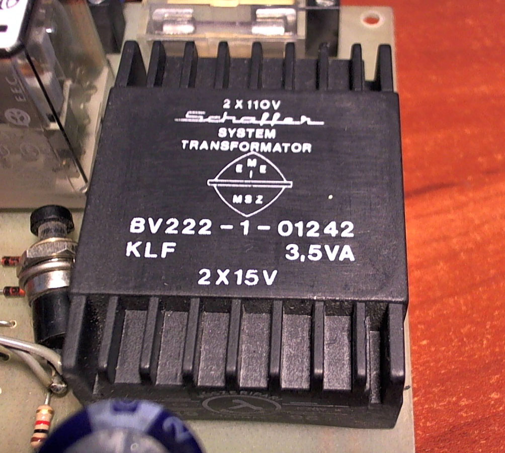

(#) PIC hozzászólása Júl 16, 2012 /
Labortápegységet szeretnék építeni, de nem tudom melyik kapcsolás lenne nekem a legideálisabb. A lényeg, hogy kb.: 25v 2A amit bírjon (több lehet), és szimpla legyen. Mellékeltem öt porosodó trafómról képet, amikből össze kéne válogatni (ha lehet) egy labortápra valót.
Visszaolvastam elég sokat majdnem egy napon keresztül, hogy miket csináltak és milyen észrevételek születtek.
Az lenne az ötletem, hogy Ezt a kapcsolást, építeném megy úgy, hogy a fő tápegység a 40V-os lenne, a 2x15V-osról mennének a műverősítők és a 2x9V-osról hajtanám meg a két 8V-os hétszegmenses kijelzős panelt.(A és V mérő). Jó ötlet ez?
Előre is köszönöm a segítséget
István
(#) sirály12 válasza PIC hozzászólására (») Júl 16, 2012 /
Ahogy nézem ezek a trafók nem lesznek jók! Az első trafónak ugyan nem tudom mennyi lehet a teljesítménye, de a többi nagyon gyenge, maximum a műszereknek lehet vele szuflát biztosítani, amik a tápban lesznek!
Az első trafó sem látszik olyan nagynak, hogy bírja, bár nem lehetetlen! Mert ugye 25V 2A az már magában 50W és még hol vannak a veszteségek.
(#) PIC válasza sirály12 hozzászólására (») Júl 16, 2012 /
Igen, igazad van. tényleg nem valami nagy teljesítményűek. Az első trafó egy régi Hp nyomtatóban volt, talán ideiglenesen megfelelne. A többi közül kettőnek csak az lenne a feladata, hogy a belső áramköröket ellássa.
Mivel nincs olyan trafóm aminek több kimenete van, külön tápegysége lenne mindennek. Az a 40V-os "nagyobb" trafó is ideiglenes lenne, amíg szerzek valami normálisabbat.
Végül is ilyen tápegységet szeretnék mint Csabának is van, csak nem kettős tápot. Kapcsolási rajz meg nyákterv is annyiféle van, hogy nem tudom mitévő legyek melyiket csináljam meg.

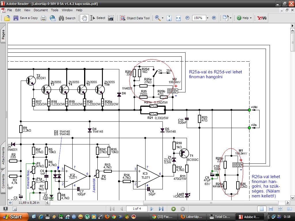

(#) soos csaba válasza PIC hozzászólására (») Júl 16, 2012 /
Igen mind a kettőt égformára építed, ki véve az Rx 1-es, Rx2a, Rx2-bt, na ezzel a három ellenállással tudod be kalibrálni a műszert (lásd a táblázatot), a nagy labortápegység rajzán láthatod hogy hogy kell be kössed és milyen ellenállásokat kell használjál a V-méterhez külön, és az A-mérőhöz megint külön. Az ampermérőt az R21-es, és az R21a ellenállásokra kötöd párhuzamosan, mint ahogyan a rajzon is szerepel, az ampermérő ezen a két ellenálláson méri a rajta eső feszültséget. A V-mérőt természetesen pedig a kimenetre kel kötni közvetlen. Ennyi. Ha valamit még nem tudsz kérdez bátran.

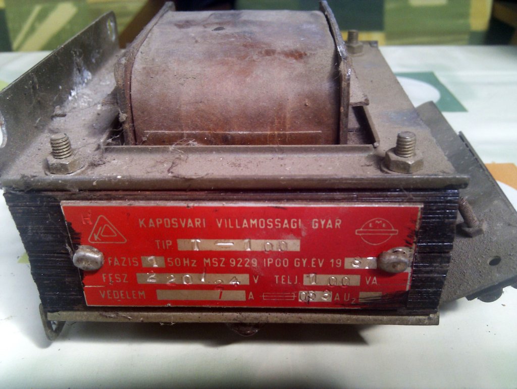

(#) PIC hozzászólása Júl 20, 2012 /
Kaptam egy régi akkutöltőt és egy szintén régi, félkész tápegységet. Segítséget szeretnék kérni, a trafók megértéshez, hogy mi hogyan van kötve, és ezt hogyan tudnám használni a labortápomhoz.
Az töltőt négy feszültség értékre lehet beállítani. (értékek az előlapon). Elég nagy teljesítményűnek tűnik, csak kicsi a max feszültség. (bár pufferkondival több lenne szerintem). Az is feltűnt, hogy mindkét trafónál a kimenetek közt és a bemenetek közt is van olyan, hogy két vezeték össze van forrasztva alapból. Nem lehetne ezt szétbontani és magasabb feszt előállítani? Ez a kérdés mindkét trafóra vonatkozik.
A fentebb mutatott trafóim közül ez a kettő nagyobb teljesítményű. Segítsetek, egy kicsit, hogyan tovább... Muszáj valahogy labortáptrafónak átalakítanom az egyiket. (ha lehet)

Már értem, kimértem mindent. A két szerzett táp közül a kisebb AC 15.2V-os a másik AC17V-os... Tényleg nem sokra megyek velük.
Viszont, ma kaptam egy harmadikat ami 24V-os és 100VA-es (mellékeltem képet). Üresjárati fesz: AC26V Gondolom névlegesen terhelve 24V-ra esik, ami ha jól számolok kb.: 25V körül lesz DC. Ezt a tápegységet max. hány amperrel terhelhetem meg? Utánanéztem a számolásnak de nem igazodtam ki. Talán 0.45A?
(#) Ghoost válasza PIC hozzászólására (») Júl 22, 2012 /
szia
„....Gondolom névlegesen terhelve 24V-ra esik..........”
Akasz ra egy 24V-os /sorossan 2db 12V-os/ 60-100W-OS izzot es egybol megmutatja magat a terhelt feszultseg nagysaga.
„.....max. hány amperrel terhelhetem meg? Utánanéztem a számolásnak de nem igazodtam ki. Talán 0.45A?.....”
P= U*I ebbol I= P/U ---> 100VA / 24V = ~4.16A

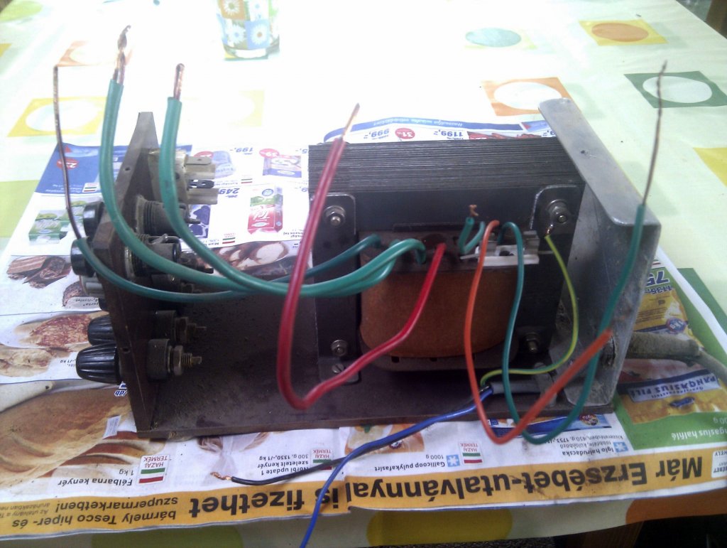

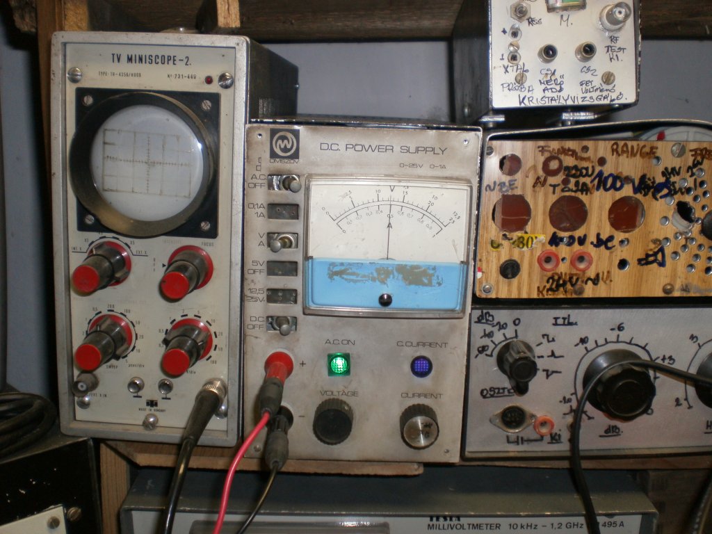

(#) satlokk hozzászólása Júl 24, 2012 /
Végre elkészült a tápom,mely egy régi gyári dobozba készült a panelt kaptam már nagyon régen LM324-s műveleti erősítővel van felépítve.Nem a legszebb de a célnak megfelel,kabáthoz készült a gomb!A kapcsolók sajnos csak a "kbnc" tipusok voltak kéznél. Ez mellet készül egy komolyabb projekt is.
