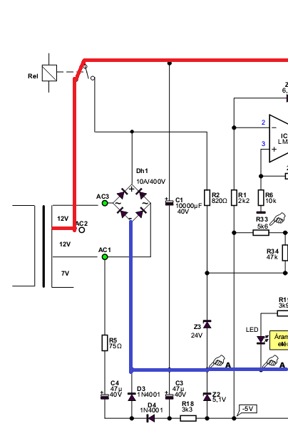

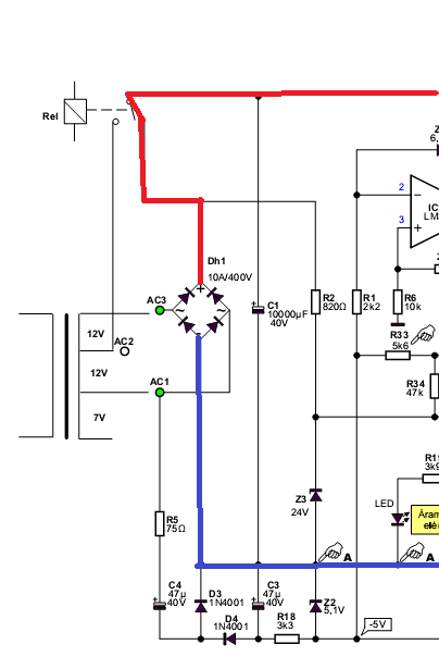

szia!
Nezzegetve elgondolasod, elsokorben az jutott eszembe, hogy a 12V-os verzioban, hogy kap pozitiv betapot a foaramkorod? -ertsd: az ateresztotranyok-
A rajzomon lathatod aggalyom, aztan lehet, hogy en tevedek.
A v1.png 24V-os verzio mukodhet, de a v2.png-n abrazolt 12v NEM VALOSZINU.
Alkoto nem veletlenul toltott napokat az eloszabalyzo megvalositasaval.

(#) Attila86 válasza air hozzászólására (») Dec 15, 2012 /
„1- Működő képes-e az elgondolásom ?”
Nagyon nem! A pufferkondi fel fog robbanni!

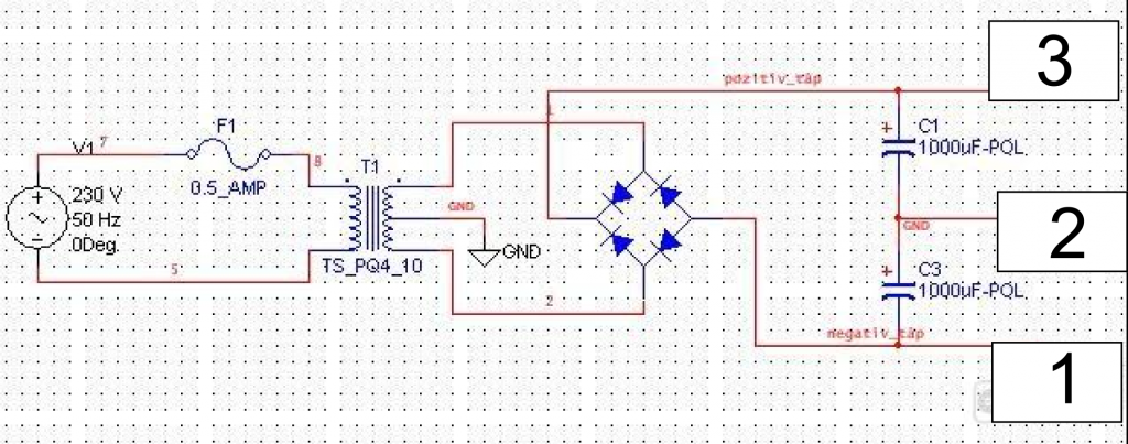

(#) air válasza Ghoost hozzászólására (») Dec 15, 2012 /
Kedves Ghoost köszönöm a választ.
A csatolt kép adta az ötletet hogy így esetleg működhet a kapcsolás. Mivel csak a GND pont lett áthelyezve meglátásom szerint a feszültségek úgy alakulnak hogy az 1. ponthoz képest 2. pont félfeszültségű és pozitív a 3. pont teljes feszültségű és szintén pozitív.
(#) air válasza Attila86 hozzászólására (») Dec 15, 2012 /
Kedves Attila86 köszönöm a választ.
Elmondanád a kondi robbanás okát mert a polaritás szerintem nem indokolja a kondi feszültségértékére pedig odafigyelek.Mi az ami elkerülte a figyelmem. Nincs nagy gyakorlatom az elektronikában ezért mindenkitől szívesen veszem az okítást.

(#) Ghoost válasza air hozzászólására (») Dec 15, 2012 /
A jelolt 1 es 3 pont kozott teljes feszultseget kapsz.
De a 2es pont CSAK egy lebego GND lenne.
Ha csak méred hozza képest az 1es, vagy 3as pontot, az jonak mutatkozhat,
de abban a pillanatban amikor beterheled 1-2A-el, erzesem szerint elbillen a szimetriad.
Feszultseg felezest kulonben is 2db egyforma erteku ellenallassal szoktak csinalni.
/Kondival meg nem lattam/
Ha perdig osszekotod a trafo kozepleagazasaval, akkor klapsz egy pozitiv - GND - negativ feszultseget

(#) _vl_ válasza Ghoost hozzászólására (») Dec 15, 2012 /
A lenti kapcsolásban a kimenő GND és a trafó középleágazása össze van kötve, ezért működik. Mondjuk a rajzról ez nem eléggé egyértelmű.

(#) air válasza _vl_ hozzászólására (») Dec 15, 2012 /
A rajz azért ilyen mert az egyik cikkből meneten ki (nemrég váltottam 64-bites rendszerre és még nincs meg sok korábbi programom 64-bites megfelelője).
A kapcsoló másik állásában kikerülöd a graetz-et és váltakozófeszültség lesz az elkón.

(#) helektro válasza Attila86 hozzászólására (») Dec 15, 2012 /
Nem lesz rajta váltófeszültség. Legaláibbis aC1-en biztos nem.
Nem kerüli ki a greatz-et. Ez ilyenkor egy középkivezetéses, kétoldalas egyenirányításra vált.
Attól függetlenül a rajz nem jó.

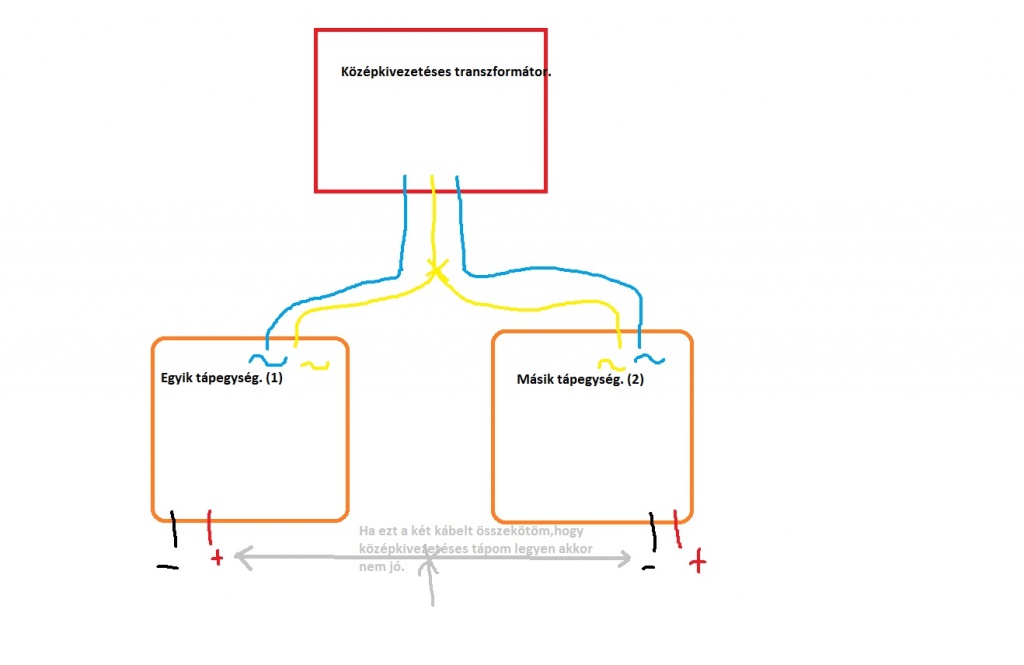

(#) Directors hozzászólása Dec 15, 2012 /
Nos valamiért csak nem akar jó lennie a labortápom. Ezt építettem meg Bővebben: LinkEbből van kettő.
Van egy sejtésem miért nem jó de erre csak most derült fény.Csak is két külön trafóval működne jól? Vagy tévedek?
Azt csinálja egyébként,hogy kiakad az árammérő és a feszültség leesik ha összekötöm az egyik tápegység pozitívját és a másik tápegység negatívját.
(#) _vl_ válasza Directors hozzászólására (») Dec 15, 2012 /
A két tápegység-modulod bemenetein az egyik vezeték közös. Ez azt jelenti, hogy a két tápegységed nem lesz független, a kimenetük nem köthető össze szabadon, mert az rövidzárlatot fog ott okozni.
A megoldás a nem középkivezetéses trafó használata (két független szekunder kellene).
(#) Directors válasza _vl_ hozzászólására (») Dec 15, 2012 /
Akkor jól gondoltam. Sajna ezt csak most ellenőriztem. Akkor marad a trafó keresése. Sajna kicsit a hely de megoldom.
