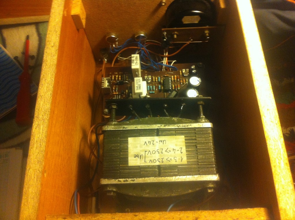

(#) dani9228 válasza dani9228 hozzászólására (») Dec 13, 2012 /

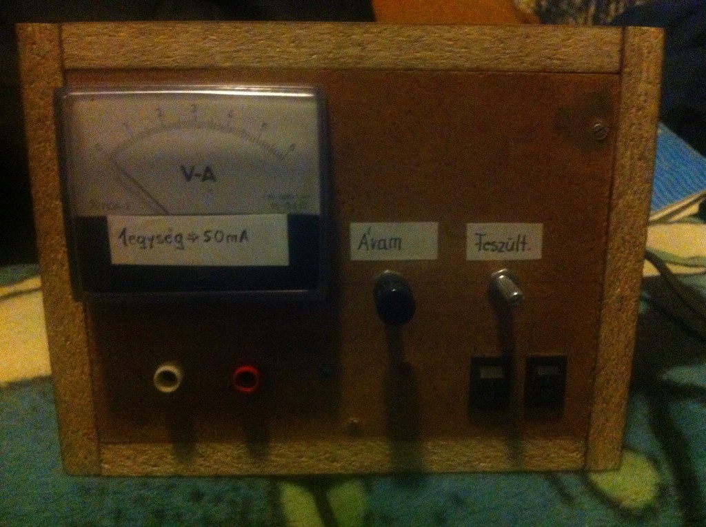

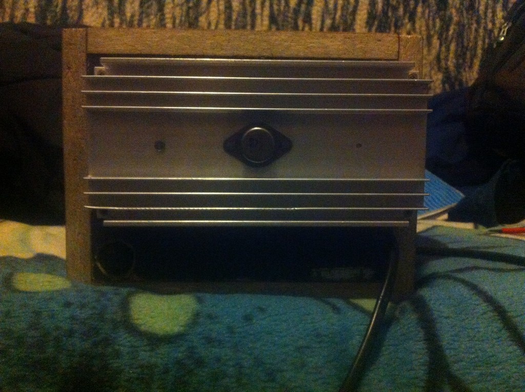

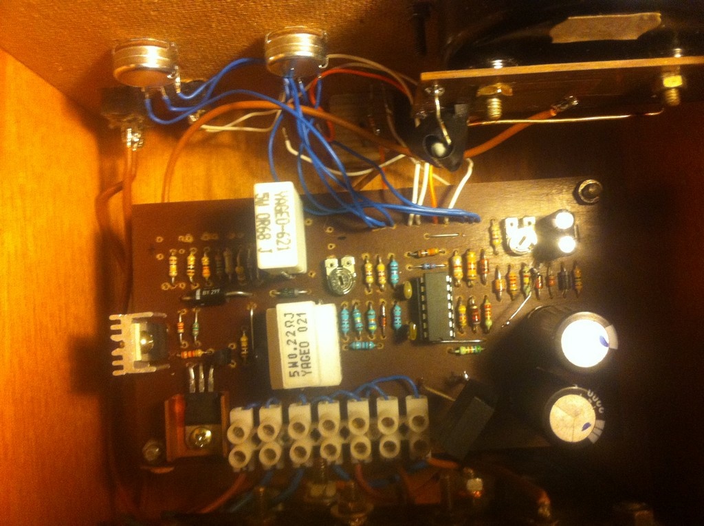

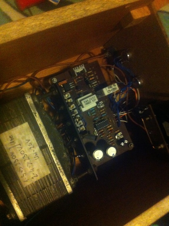

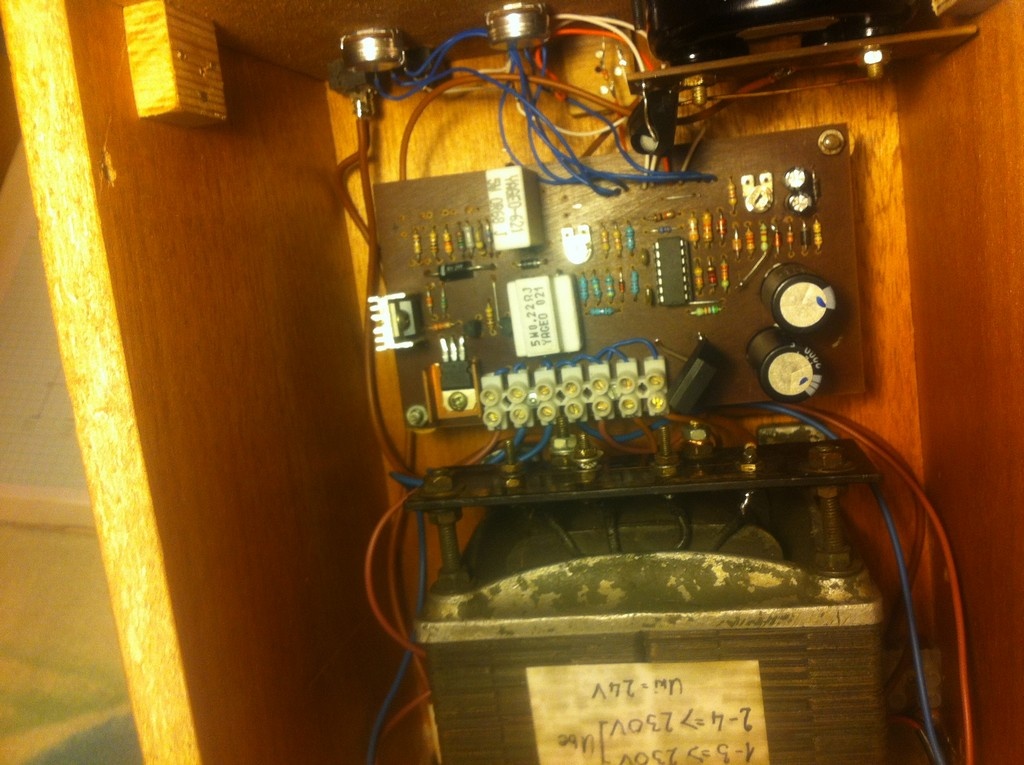

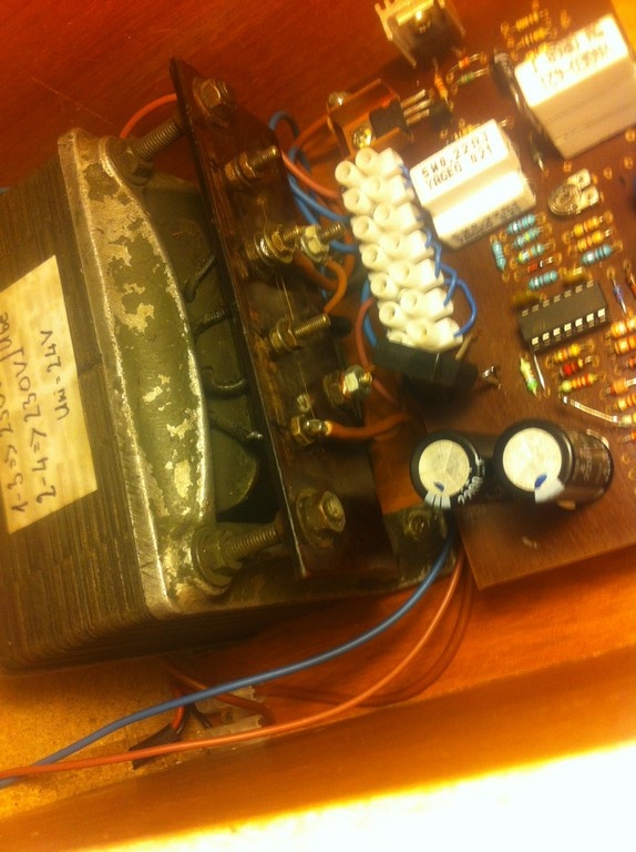

Hello! Itt vannak az ígért képek!

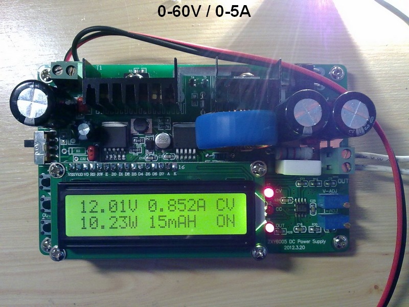

Részben igaz. Ez pl. teljesen kész van, csak trafó kell elé és a doboz köré. Tud 0-tól 60V-ig feszt, és 0-tól 5A-ig áramot, mindegyik programozható, valamint van akkutöltő funkciója is, ahol ha jól emlékszem a töltési idő is előre programozható. A kínai átszámolva 12-13ezerért elpostázza.
Részemről még mindig az átalakított PC tápra szavazok, nem kell sem trafó, sem nagy méretű hűtőborda, mert ezek adják a költségek nagy részét. Rossz tápot pedig ingyen is találni, csak meg kell javítani.
