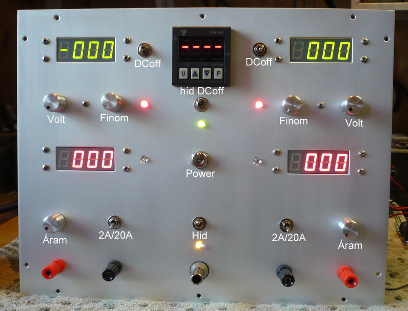

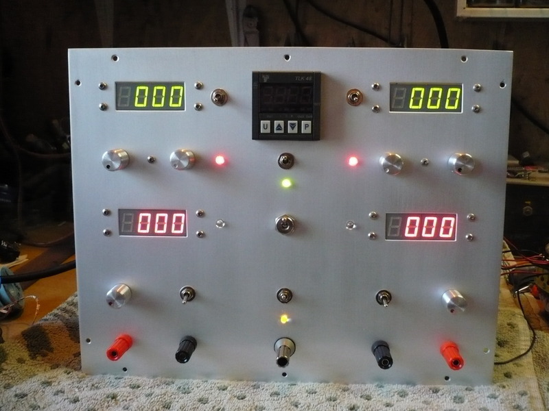

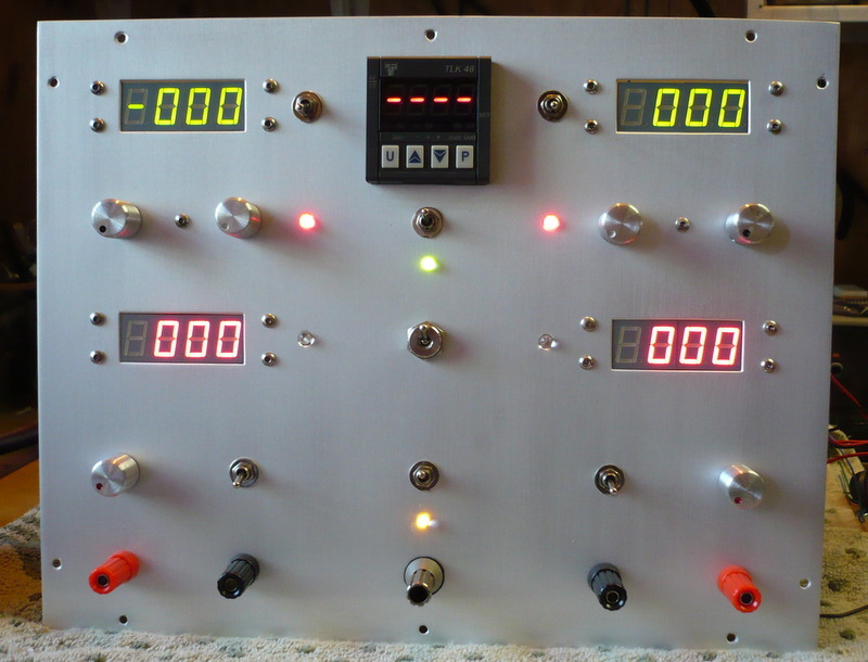

Inkább strapabirót szeretnék , a külsőség nem annyira izgat , végül is ez csak egy műhely segéd eszköz, a többi műszerem sem mai gyerek és ütött kopottak ezért most ide beteszek egy csili vili labortápot akkor hogy néz ki .
Délután megint foglalkoztam egy kicsit a cuccal az előlap kezelőszerveit összedrótoztam , már minden működik a kezelőszervek bevetésre készen , a folytatás a doboz alja fedlapja festés és ez után az összeállítás.

(#) _vl_ válasza CIROKL hozzászólására (») Máj 4, 2013 /
A középső banánaljzatot hol sikerült beszerezni?
(#) CIROKL válasza _vl_ hozzászólására (») Máj 4, 2013 /
Ezt vagy 20 évvel ezelőtt sikerült beszereznem , a fiók mélyén várta a felhasználás lehetőségét . Kár volt ide betenni mert még van egy párja is így az most szomorkodik egyedül .
(#) gordonfreemN válasza CIROKL hozzászólására (») Máj 4, 2013 /
Tényleg, melyik lenne a főkapcsoló?
(#) CIROKL válasza gordonfreemN hozzászólására (») Máj 4, 2013 /
Totálisan középen az kicsit megtévesztő lehet mert nem sokkal nagyobb mint a pici kapcsolók viszont 2X10A tud 250Volt on / Most vettem a börzén /
A hozzászólás módosítva: Máj 4, 2013
(#) dolargaan válasza CIROKL hozzászólására (») Máj 4, 2013 /
Fönt, középen az a kütyü mire való?
(#) Ghoost válasza dolargaan hozzászólására (») Máj 4, 2013 /
Van egy sanda gyanum, hogy az az egyseg fogja a ventillatort a bordahomerseklet fuggvenyeben vezerelni
(#) CIROKL válasza Ghoost hozzászólására (») Máj 4, 2013 /
Igy igaz !
(#) CIROKL válasza CIROKL hozzászólására (») Máj 5, 2013 /
Ez gyakorlatilag egy termo kapcsoló , ez a megoldás most hirtelen egyszerűbbnek tünt mint ha még épitettem volna egy figyelő áramkort , ez meg mivel kéznél volt így csak beépítésre került , a beállítás egyszerű és még mutatni fogja ugye az aktuális értéket is . / Tudom nincs a gyáriban sem ilyen és nem sok értelme van hogy látni is lehet hogy éppen hol tart a hőmérséklet de ez van és itt ebben az esetben nekem ide tökéletes ! /
(#) Kovidivi válasza CIROKL hozzászólására (») Máj 5, 2013 /
Szerintem jó dolog a hőmérséklet kijelzés! Két érzékelője is van a műszernek? Jó nagy táp lesz, az biztos! Gratulálok hozzá! Ha venni kellene egy ugyanilyen paraméterekkel rendelkező tápot, fel lehetne hitelt venni a házra, olyan drágán kínálnák...

(#) pjg válasza CIROKL hozzászólására (») Máj 5, 2013 /
Nem fikázni akarom, mert nagyon szép munka, miért nem tettél rá két ventillátort?
(#) CIROKL válasza pjg hozzászólására (») Máj 5, 2013 /
Igen jo kérdés , de máris válaszolok erre a felvetésre is , na nem hogy kettő de még további 2 darab lesz bent a dobozban a biztonság kedvéért , ez a felállás most így marad és a további + ventilátorokat a dobozolásnál alkalmazom ,majd erről mutatok képeket...
Arra gondoltam, hogy a hűtőbordák közepe van megszívva a ventivel. A széleken viszont pang a meleg. Ezek a bordák eléggé sűrűn vannak bordázva, tehát forszírozott hűtést igényelnek.
A hozzászólás módosítva: Máj 5, 2013
Ez a felvetés is helyes a mostani képek alapján de itt van a de , ha megfigyeled a ventilátor az a hűtőbordák tetejétől kb 40 mm -el magasabban helyezkedik el ,és ez nem véletlen van így , erről mutatok majd a későbbiekben képet hogyan lesz burkolva ez az egész hogy ne csak a közepét szivja el hanem a két szélét is!
„Ezek a bordák eléggé sűrűn vannak bordázva”
Nem - nem nem olyan sűrü ez , semmi gond ezzel .
Egy gondolaton vagyunk!
Most akartam írni, hogy ha körbepalástolod akkor megoldottad a problémát én meg feleslegesen szájaltam.
Látod nem csak én gondolkodom , hála a fórumnak vannak itt gondolkodó emberek akik előre átlátják ezeket az apró de nem jelentéktelen történetet .
Egy ekkora labortápegységnél nagyon is oda kell figyelni az esetlegesen keletkező hő mennyiségre , és mint az egyik jó ismerősöm mondja nem is a lassú melegedés ami gond ha nem a hirtelen keletkező hőmennyiség amit tudni kell kezelni .

(#) CIROKL válasza pilotitalia hozzászólására (») Máj 5, 2013 /
Itt vannak a kapcsolók szerepei .
Ugye nem így fogod feliratozni? Logikusan Áram és Feszültség, vagy Volt és Amper lenne.
Nem - nem logikusan ez nem feliratozás csupán egy foto szerkesztővel írtam ide a kollégának kb mi mit fog takarni ! / De látom már kár volt mert sokan félre fogják értelmezni ezt is mint más egyebet /
