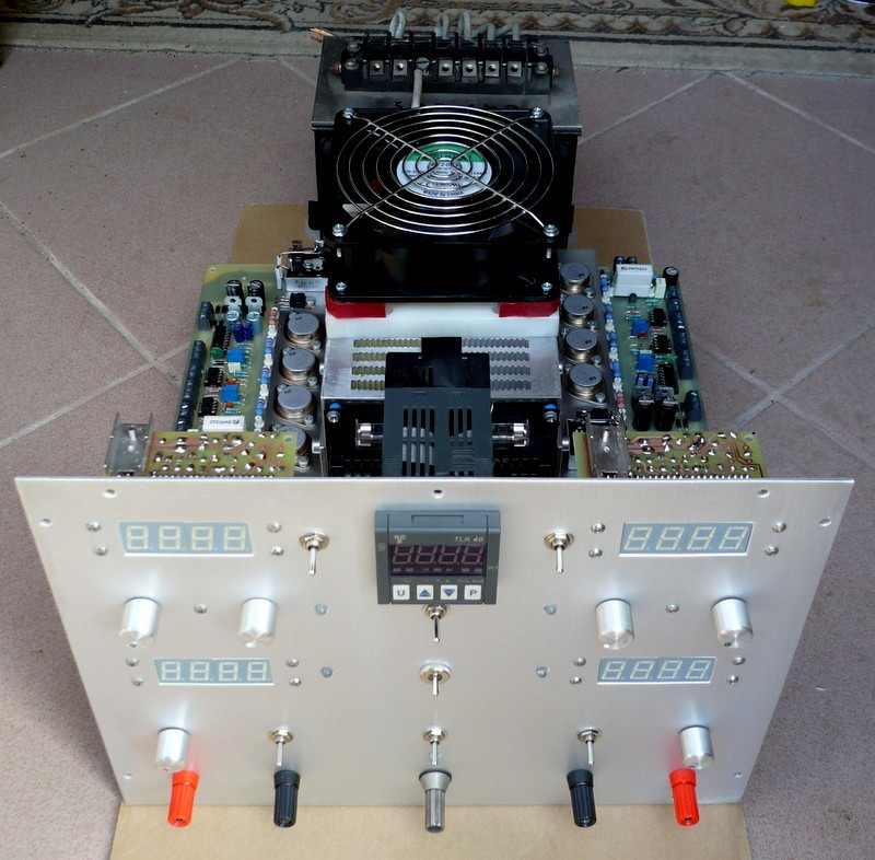

Hu szerintem már ebben a témában mindent kiaknáztak az előttem labortápot építők !
Van két apró dolog amit már mondottam is amit szerintem még előttem nem tett senki a kezelőszervek táborába , de ezt már tegnap elmondtam személyesen is !
1: A hidalást egy kapcsoló segitségével oldom meg és a 2-2 plusz és mínusz közé kap egy GND kimenetet is .
2: a DC off oldalanként is kapcsolható illetve a hidalás végett egyszerre is aktiválható !

Egyszer már lecsesztél a piszkálás miatt, de aTO3-as tranyók furatait eltoltad, a "hidalás" vagy párhuzamos üzem kapcsoló meg alap egy labortápon szerintem.
(#) gordonfreemN válasza pinyó39 hozzászólására (») Máj 1, 2013 /
Miért tolta el? Én nem látok hibát.

(#) pinyó39 válasza gordonfreemN hozzászólására (») Máj 1, 2013 /
Feltette a Picasa-ra , ott megnézheted.
(#) Alkotó válasza pinyó39 hozzászólására (») Máj 1, 2013 /
Szerintem nincs azzal semmi baj. Inkább arra tippelnék, nem vetted észre, hogy itt nem egy "L" profil van, hanem táponként 2db, amik össze vannak fordítva, és így egy "T" szerű alakot képeznek.
Ja, vigyázz, kettő L idom így, kettő amúgy van forgatva, kicsit zavaró, de jól van az kifúrva.

(#) pinyó39 válasza Alkotó hozzászólására (») Máj 1, 2013 1 /
Az üres panelt nézd meg a hűtőlemezek nélkül, az összeépítésnél már nem látszik, jótékonyan takarva van.
(#) CIROKL válasza pinyó39 hozzászólására (») Máj 2, 2013 /
Hogy mi van takarva és hol? Mutass rá!
Na lássuk kinél volt itt alap egy maszek tápnál a hidalás kapcsoló, még egy tápon sem fedeztem fol pedig az összes képet átnéztem itt. Lehet sőt a gyáriakon alap.
Te ugye most csak viccelni akartál !
Amennyiben erre a képre gondoltál akkor nyugodtan kötözködj csak , inkább kérdeznél mit sem csak mondod a magadét !
Na de ha már ez neked elfúrás akkor elárulom ezt a két nyákot évekkel ezelőtt kaptam és itt jön az és megint kaptam hozzá két L idomot egy másik helyről és az L idomon már megvoltak a furatok amiket én egyszerűen áthelyeztem a nyákokra na itt jön ez a félelmetes elfúrás !
Most viszont a te szavaiddal élve , jótékonyan eltakartam és pont te végetted hogy bele tudjál kötni!
A hozzászólás módosítva: Máj 2, 2013
(#) CIROKL válasza gordonfreemN hozzászólására (») Máj 2, 2013 /
„kettő amúgy van forgatva, kicsit zavaró,”
Miért is zavaró ez mmm hisz elmondtam neked pont miért ez a megoldás!

(#) gordonfreemN válasza CIROKL hozzászólására (») Máj 2, 2013 /
Laci az ég áldjon meg, ne vedd már támadásnak az írásaimat!!!
Van egy kép, amin rajta a 4 L idom. Mivel összeszereléskor ezek ellentétes oldallal vannak összeforgatva, ezért a furatok az egy-egy pár idom esetében egymás tükörképei a furatok, de ha valaki csak laikusként ránéz, azt hiheti, mind egy irányban vannak fúrva és valóban úgy tűnik, mintha el lenne fúrva néhány lyuk. Majd megmutatom mire gondolok...
Ezért hívtam fel a kolléga figyelmét, hogy megzavarhatja a kép értelmezését.

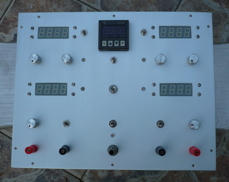

(#) CIROKL válasza gordonfreemN hozzászólására (») Máj 3, 2013 /
Délután kicsit faragtam és nagy vonalakban ilyesmi lesz az előlap kinézete , a műszerek felfogatása nálad megetetszett és ezért én is így fogattam fel .
A feliratozáson még vacilálok mit és hogyan ?
A hozzászólás módosítva: Máj 3, 2013
(#) gordonfreemN válasza CIROKL hozzászólására (») Máj 3, 2013 /
Pofás lesz/lett!
A feliratot már beszéltük, hogy annak aki használja, minek is
Tán a legegyszerűbb a vasalás, ekkor megmarad az alu szép színe/felülete (már akinek tetszik)
Vagy nyomtatni, aztán laminálni és azt felragasztani.
Van egy harmadik variáció is, lézerrel gravírozni, de ehhez már nem megfelelő a műszakbeosztásom
Illetve van egy negyedik, de ez is macerás, ha van autocad vázlat, akkor ki tudom bármiből vágatni ami fém.
