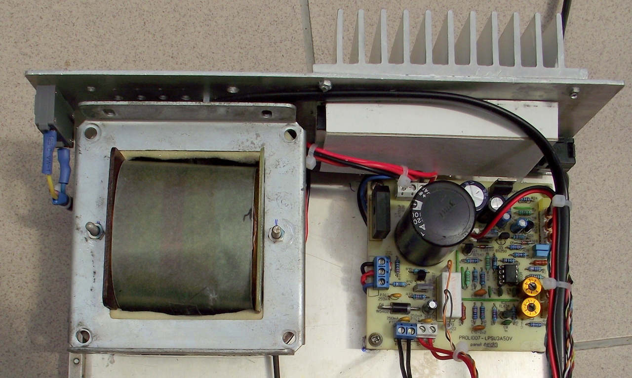

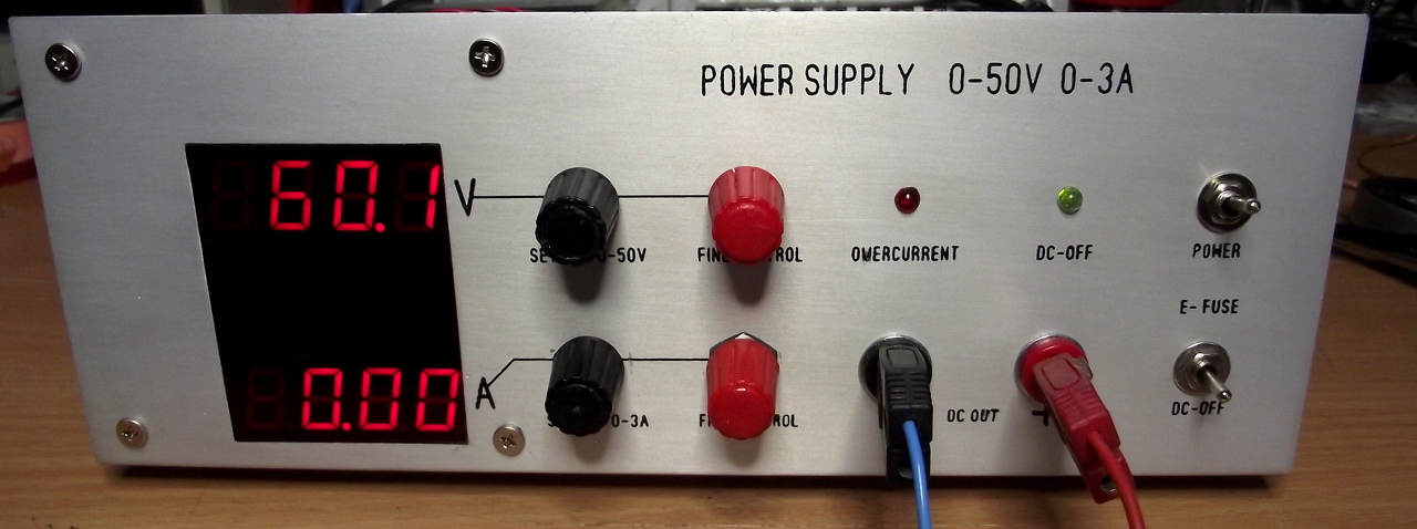

Én is összeraktam ezt a tápot, eddigi próbák alapján nagyon jónak tartom.
Gratulálok a tervezőjének és a nyákterv is kiváló!
Már a doboza is majdnem kész, pelexit kell még belecsiszolnom a kijelző elé. DC OFF feliratot elszúrtam, valahogy korrigálni kell.

(#) CHZ válasza Schnitt hozzászólására (») Júl 3, 2014 /
Átlátszó nem lenne jó, piros lesz, így takarni fogja az alkatrészeket, kívülről ne lehessen belátni. Kijelzőt Alkotó nyákterve meghatározta, nem is érdemes ezen változtatni. Viszont így, kis átalakítással, akár U és I is kiíratható lehetne, a +/- kijelzés helyett, mivel erre nincs szükség itt.

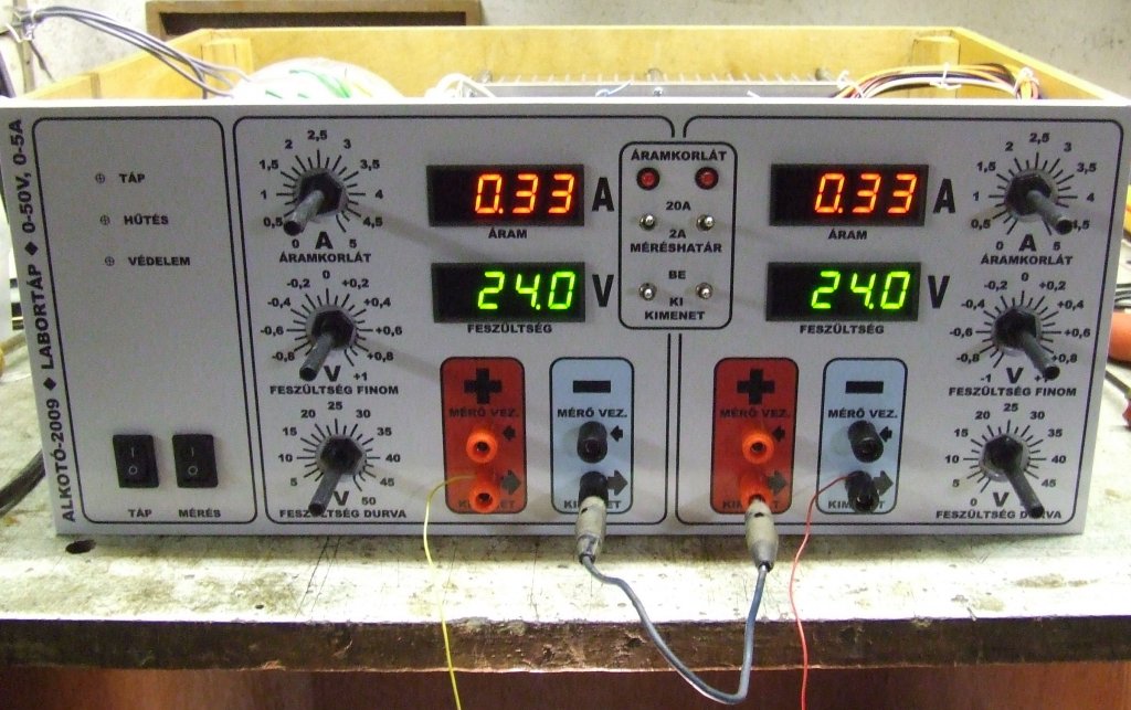

(#) Alkotó válasza CHZ hozzászólására (») Júl 3, 2014 /
Gratulálok, nagyon jó a kivitel, praktikus, jól kezelhető.
Pici esztétikai hiba az áramkijelzés kilógása a sorból, de ha jól látom a panel ezt tette lehetővé. Ha esetleg hátul van hely, akkor nekem van egy olyan kiviteli elképzelésem, aminél éppen az volt a cél, hogy a kijelzők egymás alá-fölé-mellé halmozhatóak legyenek. Pl.itt látod milyen.
Az áteresztő melegedésével még nem értem rá kísérletezgetni. Neked mi a tapasztalatod? Mekkora borda, milyen kényszerkeringetéssel tudja kihűteni?
(#) CHZ válasza Alkotó hozzászólására (») Júl 3, 2014 /
Köszönöm, a kapcsolás és a nyákterv közzétételét is.
Nem a rajzon megadott típusú FET lett beépítve, bontott, ipari célra gyártott IGBT.
Szerintem nagyon jó, érdemes megépíteni, gyakorlatilag teljesen "fiókból" épült.
Képen látható bordával próbáltam, 10 percig, 12V/3A, 100W 4 ohm műterheléssel.
Borda hőmérséklete elérte a 60 C fokot, tovább nem terheltem, mert a gyakorlatban nincs szükségem ennél hosszabb időre, ilyen mértékű terhelés esetén.
Kivehető feszültség szintjét 60V-ra növeltem, mivel a már meglévő trafóm nagyobb AC feszt szolgáltat. Kár lett volna benne hagyni azt a 10V lehetőséget.
Kijelző adott volt, már régebben készül (panelterved alapján), így csak ez a lehetőség maradt az előlap kialakítására.
A hozzászólás módosítva: Júl 3, 2014

(#) CHZ válasza Schnitt hozzászólására (») Júl 4, 2014 / 2
„Plexiből füstszínű lesz, vagy átlátszó?”
Így néz ki, picit kontrasztosabbá tette a kijelzőt is.
(#) SzervízMacska válasza CHZ hozzászólására (») Júl 4, 2014 /
Gyönyörű készülék. Talán ez az owercurrent lett egy kicsit elbaltázva...
(#) CHZ válasza SzervízMacska hozzászólására (») Júl 4, 2014 /
Köszi.
Észrevettem, próbáltam retusálni V-re, de még látszik picit.
(#) CIROKL válasza CHZ hozzászólására (») Júl 4, 2014 /
Nekem tökéletes még a v re javitással is .

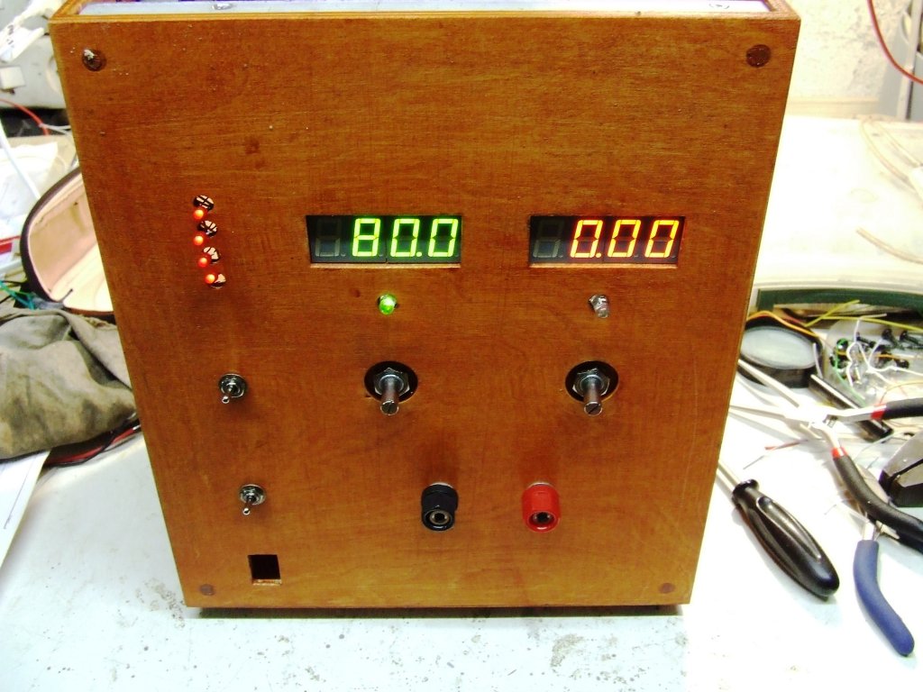

(#) Alkotó válasza CHZ hozzászólására (») Júl 5, 2014 /
Ha egyéb ok nem gátol ebben, akkor én törekszem a fezsültséget zöld, az áramot piros számokkal megjeleníteni. Nem hiszem, hogy lenne erre szabály, de nekem így nagyon logikus, még egyértelműbbé teszi a leolvasást mikor csak oda pillantok. De ez lehet csak az egyéni ízlésem egyik hibája.
pl.-1 pl.-2
(#) Schnitt válasza Alkotó hozzászólására (») Júl 5, 2014 /
Ízlés dolga. Nekem az egész és a tizedes rész különböző színe logikus, persze nem ennyire eltérően, (piros/zöld) hanem piros az egész, narancs a tizedes.
Ilyen 2digites kijelzőknél nem megoldható, ha páratlan számú a tizedes, de egyesével járható út.
(#) dB_Thunder válasza Schnitt hozzászólására (») Júl 5, 2014 /
Nekem nem tetszene az egy számon belüli különböző színek. Nálam kisebbek lesznek a tört részt mutató karakterek.
(#) Schnitt válasza dB_Thunder hozzászólására (») Júl 5, 2014 /
Ez is egy verzió.
Mondjuk én sem fogok egyhamar különböző színeket használni, legalábbis amíg el nem fogy az a 120 db narancssárga digitem, amit egy valutaváltó táblából bontottam
