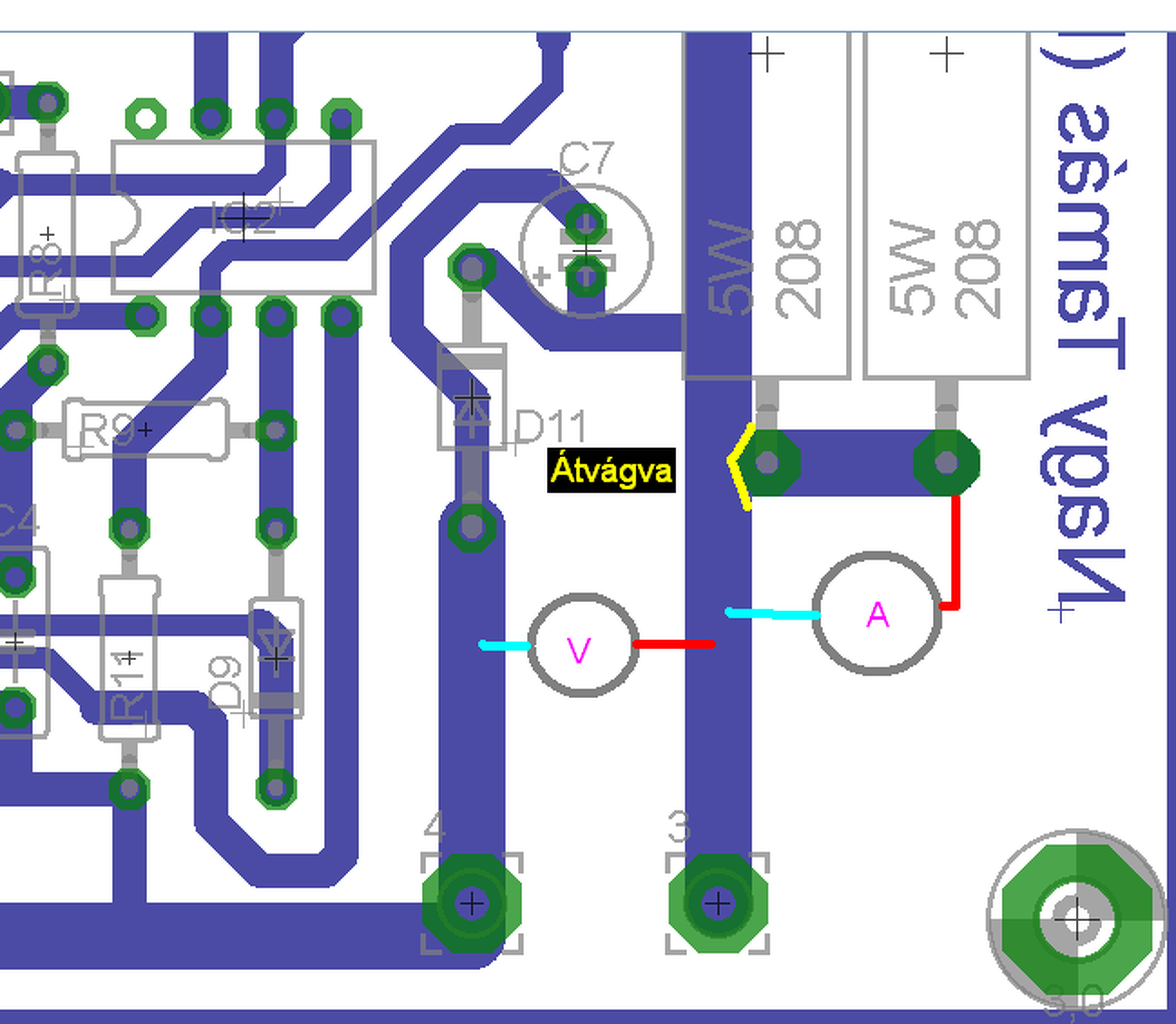

(#) Ghoost válasza Tomi666 hozzászólására (») Jún 22, 2014 /
Ha jol szamoltam, es ha jol tudom...
A kapcsolasban az R7 es R23 pozicioszamu aklkatreszek a Shuntok.
Ezek erteke 2x1,2Ohm, azaz parhuzamos eredojuk 0,6R Igy a 3A terhelesen 1.8V (ez 18x100mV ) fog esni neked rajta. /3A x 0.6R=1.8V / Ha ez neked megfelel, akkor hasznald egeszseggel.

(#) proli007 válasza Tomi666 hozzászólására (») Jún 22, 2014 /
Hello! Azért megoldható ez a nagy horderejű probléma kis barkácsolással is. Nem lesz feszültségcsökkenés az árammérő miatt, de a feszültségmérő áramát az árammérő beméri. De mivel az 3A végkitérésű lesz, aligha lesz rajta látható.
(#) Alkotó válasza proli007 hozzászólására (») Jún 22, 2014 /
Tökéletes megoldás. De mivel az árammérő sorba kerül a söntökkel, ezért a nélkül nem lehet próbálgatni a tápot (csak ha rövidre zárod a bekötés helyét).
(#) Tomi666 válasza proli007 hozzászólására (») Jún 22, 2014 / 1
Tehát ha igy bekötöm közönséges analóg voltmérővel és fesz. mérővel, akkor a fesz nem fog esni az árammérőn ezt értem, de ha az ampermérőnek külön söntje van akkor minek elé még az a két ellenallas? A szerző digitalis mérőműszereket hasznalt azthiszem, de analóghoz is szükség van rá?
Amugy én nem azt a fesz.-t akarom mérni amire a tápforrás stabilizál, hanem ami rámegy a fogyasztóra...
A hozzászólás módosítva: Jún 22, 2014
(#) Alkotó válasza Tomi666 hozzászólására (») Jún 23, 2014 /
A tápegységnek azért van saját "söntje", mert ezen figyeli mekkora áram folyik a kimeneten. Ezt nem lehet kihagyni. A külön mutatós műszerben lévő sönt értéke ehhez hozzáadódik, és a kettőt együtt fogja értelmezni a táp
Digitális kijelző esetén, a táp saját söntjét felhasználhatód a kijelzésre is, ha a rajta eső feszültséget méred a kijelzővel.
A feszültségmérőt a panel kimenetére téve kapod a leginkább pontos értéket. A terhelésen lévő feszültség ettől csak annyival fog eltérni, ami a vezetékeken esik.
(#) helektro válasza Alkotó hozzászólására (») Jún 23, 2014 /
Ki lehet hagyni a tápegység saját söntjét. Ha a műszernek van saját söntje, azt miért ne lehetne alkalmazni árammérésre az áramkörben? A tápegység azt "nem tudja", hogy az nem a saját öntje, hanem egy műszeré.
Simán kihagyható a tápegység belső söntje és helyettesíthető pl. egy mutatós műszer söntjével, ha a két sönt nagyjából ugyanabba az értéktartományba esik.
Felesleges meghagyni a tápegység söntjét és a műszer söntjét is. Egyrészt feleslegesen esik a két söntön feszültség, másrészt feleslegsen fűt két sönt, ami a hatásfokot is rontja.
(#) fongab válasza helektro hozzászólására (») Jún 23, 2014 /
"Ki lehet hagyni a tápegység saját söntjét. Ha a műszernek van saját söntje"
Én inkább azt mondanám, hogy ki lehet hagyni, a müszer söntjét, ha van a tápnak söntje.
Nem mindegyik müszerbe irják le, de a müszernek a 20A söntje, 30másodpercig használható.
Nem hiszem, hogy valaki tervezett vona olyan tápot, ami 20A es és csak 30másodpercig tudja azt. Az megint más kérdés, hogy a digitális müszerek, feszültséget mérnek, max össze kell igazitani a táp söntjét, a müszer, feszültség igényéhez.
Az analóg az más kérdés, ott áramot mérünk, még feszültség mérésnél is. Igaz mikro amperokat. Tehát ezt is könnyü a táphoz igazitani, mert bőven belefér.

(#) helektro válasza fongab hozzászólására (») Jún 23, 2014 /
Persze, fordítva is működik.
Csak arra szerettem volna felhívni a figyelmet, hogy felesleges 2 söntöt sorba kötni, amikor egy is bőven ellátja mind a két feladatot, és nem igaz az az állítás, hogy nem lehet kihagyni.
"Nem mindegyik müszerbe irják le, de a müszernek a 20A söntje, 30másodpercig használható."
Nem sok analóg A mérővel találkoztam (ezek mindegyike bontott), de azok mindegyike tartós üzemben bírta az általa kijelzett max áramot. Így inkább én azt gondolom, hogy, ahol leírják az időben korlátozást, ott ez nyilván igaz, ahol meg nincs ilyen figyelmeztetés, ott feltehetően nincs is ilyen korlát, vagy max. tesztelni kell.
