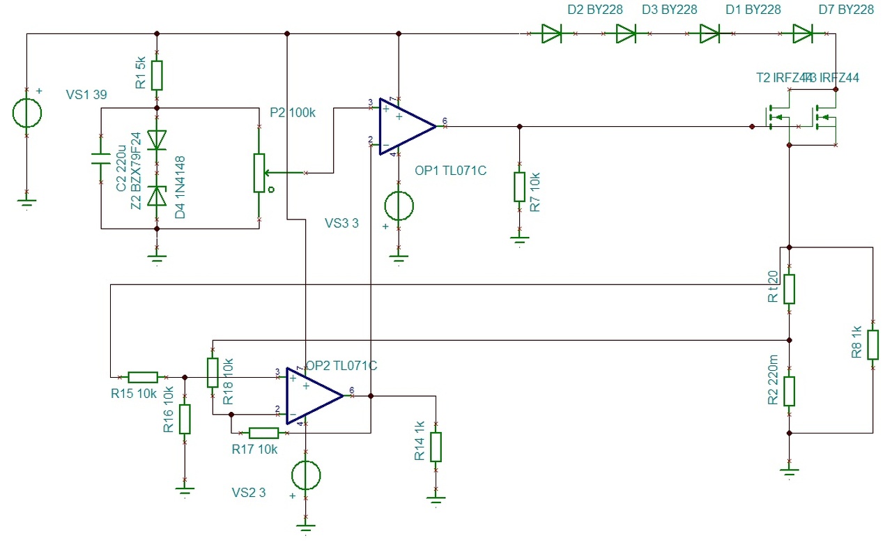

Terveztem magamnak egy hibajelerősítős feszstabilizátort, amit kissé megspékeltem. A kimeneti feszültséget és áramerősséget mikrokontrollerrel mérem és jeleztetem ki, éppen ezért betettem egy 0,22 Ohm-os 10W-os ellenállatot a test és a negatív kimeneti pont közé. Az elv a szokásos, az ellenálláson eső feszültségesés mérésére vezetem vissza az árammérést. Ennek okán viszont a terheléstől függően a kimeneti nullfeszültség megemelkedik, vagyis az üresen beállított feszültség jelentősen visszaeshet. Ennek elkerülésére betettem egy különbségképzőt a kimeneti kapcsok közé és ennek eredményét küldtem vissza a hibajelerősítő invertáló bemenetére. Az elv egyszerű és számomra logikusnak tűnt, továbbá a Tina szimulátor szerint is életképes a dolog, a valóságban viszont érdekes dolgot művel.
Már minimális terhelésnél is a kimeneti fesz bezajosodik, majd terheléstől függően egyfajta oszcillációba kezd 285kHz-es frekvenciával és 5-15V-os csúcstól-csúcsig amplitúdóval. Egyes esetekben egészen tűrhető szinuszjel alakul ki, csak sajnos a cél nem ez lenne. Arra gondoltam, hogy esetleg nem-e földhurok alakul ki, de bárhogyan is kábeleztem be a dolgokat, semmit sem befolyásolt a dolgon. Tettem 100nF-os hidegítőket a két tápra, valamint a műverősítők kimeneteire is, de csak a zaj jellege változott. Megfigyeltem viszont, hogy a kimeneti feszt növelve 175mA-nél ugrásszerűen nő a kimeneti fesz, de terheletlenül a hidegítőkondikkal még működik a dolog és a jelalak is makulátlan. A teljes leíráshoz hozzá tartozik, hogy TL072-es és TL022-es IC-kkel próbáltam ki.
Ötlete esetleg lenne-e valakinek, hogy mi játszódhat le a körben? A kapcsolást csatoltam.
(#) vicsys válasza HG0MDa hozzászólására (») Nov 12, 2014 /
Tipikus gerjedés, a túl gyors szabályzás miatt. Lassítsd le a műveleti erősítődet.
(#) HG0MDa válasza vicsys hozzászólására (») Nov 12, 2014 /
Próbálkoztam már azzal, hogy a két műverősítő invertáló bemenetére, valamint a különbségképző neminvertáló bemenetére 100nF-os kondikat tettem energiatárolók gyanánt, de csak a kimeneti jelalak formája változott. Próbálkozzak inkább induktivitások közbeiktatásával? Vagy hogyan lassítsak egy teljesen analóg szabályozási kört?
(#) szücsien válasza HG0MDa hozzászólására (») Nov 12, 2014 /
Visszacsatolásba tegyél kondit.

(#) vicsys válasza szücsien hozzászólására (») Nov 12, 2014 /
Így van. Ha minden igaz, 100pF körüli érték már elég jól működhet.
(#) HG0MDa válasza szücsien hozzászólására (») Nov 13, 2014 /
Kipróbáltam, de semmi lényegi változás. Megjátszottam azt, hogy a különbségképzőt elhagyva csak a hibajel-erősítős részt hagytam meg. Áteresztőként egy BFX55-öst tettem be és így is berezonál a *, csak sokkal szabályosabb szinuszt hoz létre.

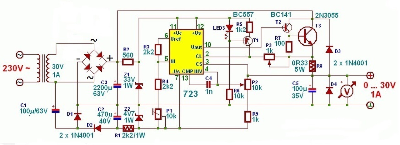

Ismerősöm megkért, hogy építsek neki egy labortápot. Van is egy kapcsolásom, tökéletesen rója a köröket évek óta, de az enyém a kapcsolásban feltüntetett értékekkel készült és a feltüntetett fesz- és áram értékeket tudja is. A barátom viszont 30-50V 5-6A-re gondolt. A kérdésem az lenne, hogy a huzalellenállásokat hogyan módosítsam? Replusszolásra gondoltam, addig párhuzamosítanám az ellenállásokat, amíg az adott Ohmikus értéket ki nem adja.
Természetesen a kívánt feszültséghez és áramhoz méretezem a kondenzátorokat, diódákat. Nagyobb feszültségértéknél kell módosítani az alkatrészek értékein?
