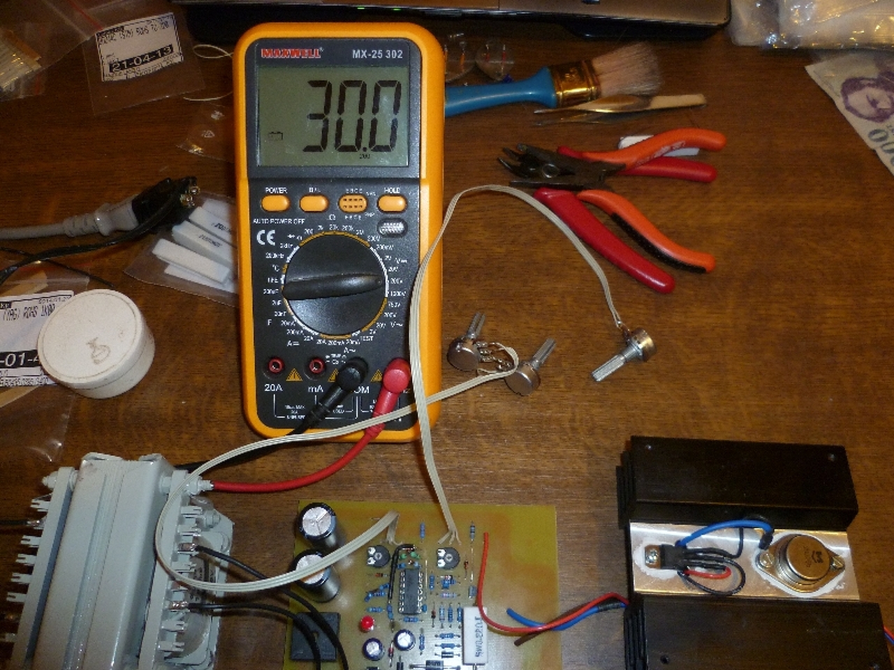

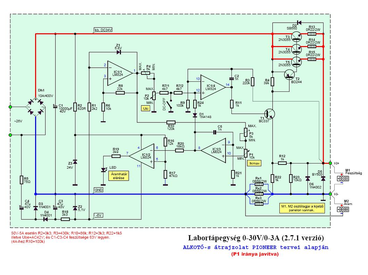

Megépítettem a csatolmányban lévő Labortápegység 0-30V/0-3A (2.6 verzió) Alkotó-s átrajzolat alapján és nem igazán akar működni! A jelenség a következő bekapcsolásnál az áramkorlát led folyamatosan világít a feszültséget 0-22V-ig tudom szabályozni csak. A panelen lévő trimmerek állításakor sem változik semmi! A trafóról 28V AC feszültséget kap a panel. Minden alkatrész a rajznak megfelelő értékű!Két példányban készítettem el,de mind kettőnél ugyan az a jelenség. Működik ez valakinek rendesen? Kérném a segítségeteket!
Köszönettel!
(#) Pioneer válasza gajdossmd hozzászólására (») Máj 20, 2014 /
Ez még a legelső rajz amit csináltam. Az áramkorlát LED azért világít, mert nagyobb az AC feszültséged. Semmi baj, az R6 értékének (47kohm-ra cserélve) módosításával orvosolható ez a probléma. A max kimenő feszültség értékét az R14 értékének változtatásával lehet módosítani, viszont meg kellene mérni az IC 1-es lábán mekkora a referencia feszültség.
(#) gajdossmd válasza Pioneer hozzászólására (») Máj 20, 2014 /
Helló!
A nyák beültetés az tutira nem stimmel,már kicseréltem egy pár ellenállást és az áramkorlát az jó lett,de a feszültség még mindíg nem megy csak 22V-ig!
Amíg a referencia feszültség értékét nem méred meg, érdemben nem igazán tudok segíteni.
(#) gajdossmd válasza Pioneer hozzászólására (») Máj 21, 2014 /
Miután átalakítottam az egészet a mellékelt kapcsolás szerintire (2.7.1 verzió) minden nagyon szép és jó lett a referencia feszültség 10V , de a kimenő feszt még mindíg csak 22V-ig lehet szabályozni! Mivel a BD244C és a 2N3055-ös páros egy kivezetékelt hűtőbordán kapott helyet gondoltam ott is szét nézek mostmár és öregségemre elkövettem egy banális hibát a 2N3055 bázisát és emitterét felcseréltem! Az áteresztő helyes bekötése után azonnal tökéletesen működik minden! Ami csoda,hogy a tranyó nem szállt el pedig terheltem és rövidre is zártam többször is. Igaz ez még békebeli Motorola példány a lényeg,hogy tökéletesen működik minden azóta!!! Azért köszönöm a segítséget!!!
(#) Pioneer válasza gajdossmd hozzászólására (») Máj 21, 2014 / 1
Örülök, hogy meglett a hiba. Használd egészséggel.

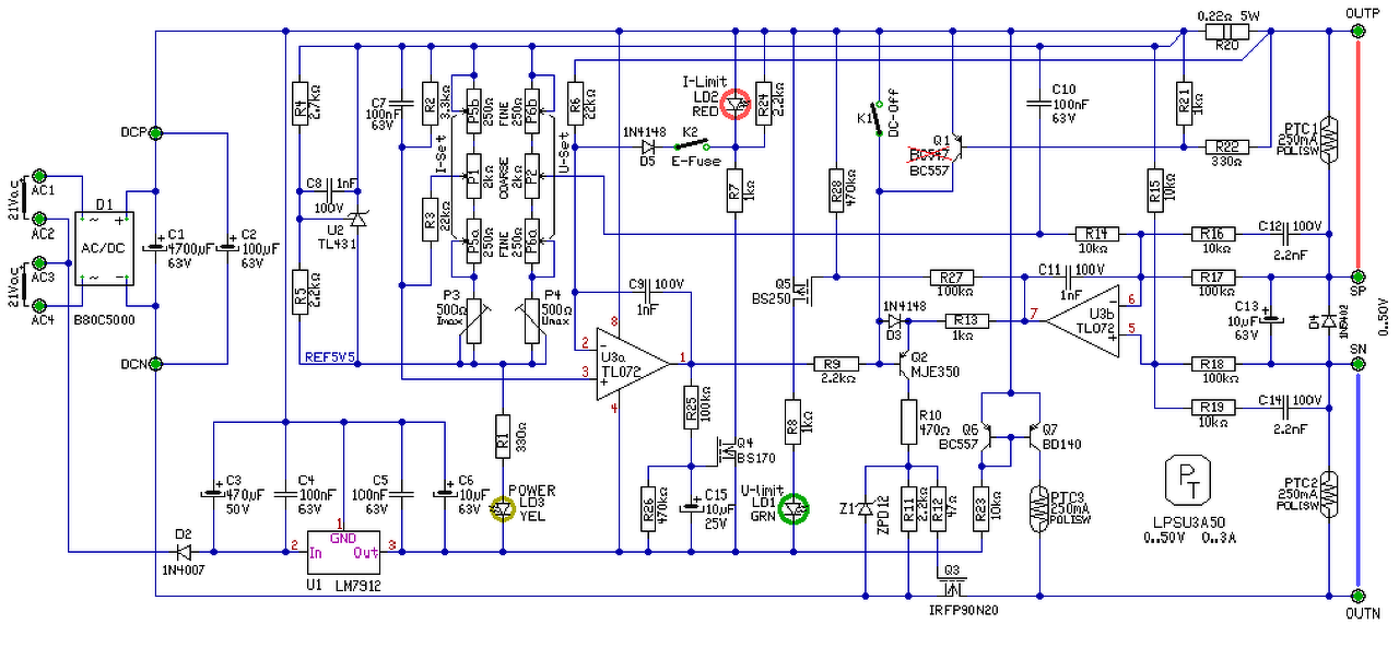

(#) Alkotó hozzászólása Máj 28, 2014 / 4
A választható labortápok sorát növelve, megkértem Proli007 fórumtársunkat, hogy a sok-sok felmerült szempont alapján, módosítsa a korábbi labortápegység tervét, vagy tervezzen egy másikat. Minden igényt nehéz kielégíteni, de okos kompromisszumokat keresve, hatékony eszközöket lehet készíteni.
Így született a mellékelt kapcsolás, előszabályzó nélkül, egyetlen áteresztő elemmel, 3A/50V kimeneti határokat megcélozva, a kimeneti csatlakozóra optimalizált feszültségstabilitással (szerintem lehetne tisztán 4 vezetékes is, de ennek használatához kell némi önfegyelem).
A DC-Off kapcsoló mellett, kitalált Proli007-t egy kapcsolható "E-FUSE" névre keresztelt (elektronikus biztosíték) funkciót. Ez annyit tesz bekapcsolt állapotában, hogy mikor a kimeneti áram eléri az áramkorlátként beállított értéket, akkor letiltja a kimenetet, ami tiltva is marad. A funkció kikapcsolásával lehet újra aktiválni a kimenetet.
Az egyetlen áteresztő elem jelentős hűtést igényel, amit nem célszerű szem elől téveszteni.
A rajzon 3 helyen is szerepel egy viszonylag szokatlan alkatrész. Nem kell tőle megijedni, olcsón beszerezhető elem (mellékeltem a LOMEX-es cikkszámát).
A kapcsolás sikeréhez egy paneltervvel próbáltam magam is hozzájárulni, illetve folyamatban van a prototípus elkészítése is. A panelterv egyoldalas, és huzallábas alkatrészekhez készült. A panelterv is megtekinthető, amivel kapcsolatban szintén várom az észrevételeket.
mod: Hibás tranyótípus javítva.
A hozzászólás módosítva: Jún 18, 2014

(#) Alkotó válasza Monster02 hozzászólására (») Máj 28, 2014 / 1
Mellékeltem, de ezzel most még önmagunk előtt szaladunk. Célszerű lenne megvárni az első példányt, és a vele szerzett tapasztalatokat, illetve néhány véleményt másoktól is. A leggondosabb tervezés mellett is felmerülhetnek nem várt dolgok.

Nem lenne jobb több FET-et alkalmazni?

Nekem szimpatikus az egy FET-es megoldás. 30 V és 3 A-es határnál (nekem ennyi bőven elég lenne a sok éves tapasztalatom alapján) is csak ezzel a FET-tel lehet megépíteni, vagy IRFP460-al is meg szabad próbálni ?
(#) ktamas66 válasza Alkotó hozzászólására (») Máj 29, 2014 /
Szerintem nehéz lesz azt az egy FET-et hűteni, óvatosan teszteljétek kis feszültségeken, nagy áramoknál . Próbálkoztam hasonlóval itt.

Az IRFP90N20 60V pufferfeszültséget, 0V-hoz közeli kimenő feszültséget és 3A áramot figyelembe véve, 70-80°C-os borda hőmérsékletnél már halál közeli állapotba kerülhet.
RθJC Junction-to-Case ––– 0.26
RθCS Case-to-Sink, Flat, Greased Surface 0.24 ––– °C/W
Vagyis összesen 0,5°C/W-al lehet számolni optimális esetben. 180 W esetén ez 90°C-al emeli a kristály hőmérsékletét a borda hőm. fölé. Tehát nagyon is érdemes odafigyelni a megfelelő hűtésre.
