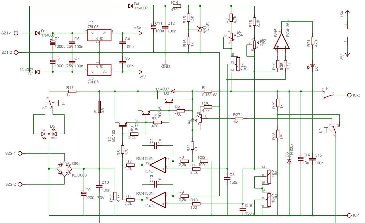

Szevasztok!
Megcsináltam Attila86 0-30V, 0-3A labortápját, kijelző nélkül, és vettem tőle egy kész Pic-es panelmérőt. Kérdésem, a panelmérő bemeneteit hová kell kötni a labortápra, mert nagyon nem szeretném hazavágni egyiket sem. A két rajzot mellékeltem. Nem tudom szerepelt-e már valahol, de ezt a több száz oldalt nem lehet végig olvasni.
(#) ktamas66 válasza obero hozzászólására (») Okt 23, 2014 /
A felső söntös megoldást kell bekötni, a sönt a táp pozitív ágában van, 4A 0,1Ohm-os bekötés. A tápban az R1 a sönt. Az R27-28-29 ellenállásokat nem kell beforrasztani. Az áramméréshez a jelet a P6 S pontjáról kell levenni. Kis áramnál (0,5-1A) próbáld a P6-tal pontosra állítani.
(#) obero válasza ktamas66 hozzászólására (») Okt 23, 2014 /
Kösz a segítséget, a leírásban azt olvastam, hogy ha az R27, R29 be van forrasztva, a méréshatár
40V, és 4A lesz, ez pedig nekem bőven elég. Ha a feszmérő bemenetet a BE1 pontra kötöm (K2 kapcsoló 2 pontja), akkor a BE2 pontra mit kell kötni? Az R1-nek 0,15 Ohmot tettem, ki kell-e cserélni 1 ohmosra, vagy ki lehet potival korrigálni? És a kérdés továbbra is az, hová kell kötni a BE2-t?
A tápegység rajzára gondoltam . Oda nem kell a feszültség méréshez osztó, K2 kapcsoló sem kell.
Panelmérő -> Tápegység:
BE1 -> Ki-1 (tápegység GND)
BE2 -> P6 S pontja
AGND -> Ki-2 vagy K1 kapcsoló 6-os pontja (tápegység + kimenete).
Leesett. Kevertem a tápot, a panelmérővel.
Köszi a segítséget, kiszedem az ellenállásokat, és átkötöm úgy, ahogy leírtad.
