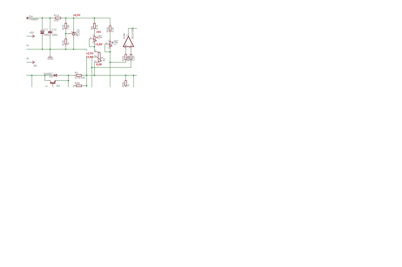

(#) q765 válasza q765 hozzászólására (») Dec 25, 2014 /
R15: 5,5V
R16: 2,2V
R8: 5,5V
R18: 5,5V

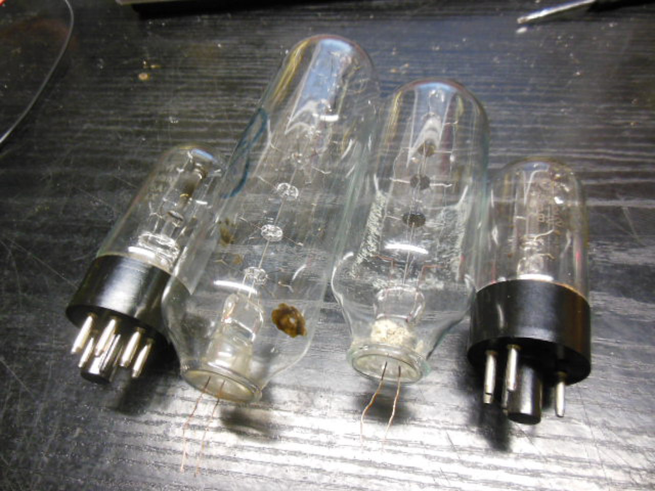

(#) q765 válasza kadarist hozzászólására (») Dec 25, 2014 /
Épp pár órája beszéltem papával róla. Aztmondta valami ízületi fájdalmakra használták őket régen. Van több lépcsős is belőlük, csak nem gyújtotta be 30V őket.
Csövesbe milyen szépen izzanának ... : )
Ezek a picik 6V szépen derengenek. 30V is ugyanazt csinálják sorosan. Mintha arra lenne, ha elszáll a végfok akkor ezek terhelnék az áramkört. Fantáziának vettem őket pár hónapja.
A hozzászólás módosítva: Dec 25, 2014
Jééé, és tényleg az.. Végre tudom a nevét!
A nagyobb szebb.
(#) kadarist válasza q765 hozzászólására (») Dec 25, 2014 / 1
Műterhelésnek kicsit drága mulatság... Fűtőáram-stabilizálásra használták csöves áramköröknél a PTC-ellenállás megjelenése előtt. Használj inkább normál izzólámpát.
Eddíg nem is kerestem rá. Nem is tudtam mi ez.. Doboz alján találtam - félreraktam.
Tényleg nem olcsó! . Majd szavadonfoglak a másik témában, lehet berakom a következő projektbe.

(#) proli007 válasza q765 hozzászólására (») Dec 26, 2014 / 1
Hello! "Érdekes", de valahogy nem jó dolgokat mérsz.
- Azt jól írod, hogy a mérések alappontja a táp pozitív kimeneti pontja. Vagy is a GND.
- De a TL431 katódján nem mérhetnél negatív feszültséget. Mint ahogy a +-5V-nak sem mérhetnél +5,6V és -4,4V értéket.
- A TL431 katódja a GND ponton van! Így nem mérhetsz rajta -1,8V feszültséget..
- A TL úgy működik, hogy mindig beállítja az R16 ellenálláson a kb. 2,47V feszültséget. (Feltéve, hogy a C11-en a tápfesz elegendő, R14 nem nagy és nincs a referencia fesz túlterhelve.) Mivel R15-ön ugyan akkora áram folyik át, mint R16 ellenálláson, R15 feszültségét is az határozza meg. IR16=2,47V/R16=2,47V/1k=2,47mA. UR15=IR16*R15=(2,47mA*1,5k)=3,7V. A referencia feszültsége a TL katódján a kettő összege. Uref=2,47V+3,7V=6,17V.
- Ez a kiindulási alap. És innen kellene mérni a továbbiakban.

(#) q765 válasza proli007 hozzászólására (») Dec 28, 2014 /
Újból mértem, ahogy tanácsoltad.
TL431 anódja van testen. Katódján kereken 6,17V mértem most.
A két stab kimenetén: 5,00V ; 5,06V terhelten.
Terheletlenül a múltkori értékeket mérem.
Elkezdtem méregetni, a led kivezetését az OPA-tól és megkapja az 5V-ot.
újra forrasztottam, és azóta világít mindenféle áramállásnál.
Érdekesség, hogy hiába van 470R ledelőtét az opa után, előtte is - utána is 5 V mérek.
Így állok most.
Köszi, hogy segítessz!

(#) proli007 válasza q765 hozzászólására (») Dec 28, 2014 / 1
- Ha ezek a feszültségek rendben vannak, akkor a potik középállása mellett kell az IC lábain mérni feszültségeket (plusz a táp kimenti feszültségét). Abból már lehet valamire következtetni.
- Olyan nincs, hogy a Led világít (rendesen) és a 470ohm-on nincs feszültségesés. Hiszen áramnak kell átfolyni rajta. De +-5V tápfeszültség mellett, +5V nem lehet a Led diódán, maximum -5V. Akkor viszont nem világíthat. (Feszültség polaritását is mindig kötelező megjelölni! Különben nincs értelem a mért értéknek.)

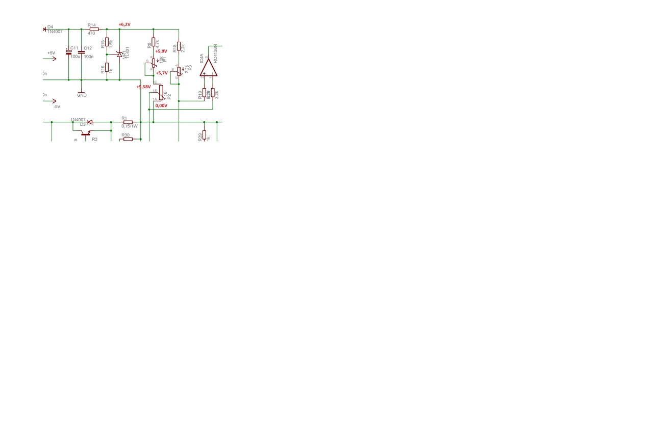

Minden trimmer, poti középső állásban. 220V 60W izzóval terhelve 150mA , 9VDC folyik a kimeneten.
Mostis rámértem a led előtétjére. Most -2V mérek rajta.
Nos akkor az RC4136 képét csatoltam.
És a LED még mindíg folyamatosan világít.
A hozzászólás módosítva: Dec 28, 2014
Két dolgot lehet leszűrni.
- A Led fordítva van bekötve, mert negatív feszültségre nem világíthatna.
- Az IC 13-as és 1-es lábán túl nagy a feszültség. (Még a tápfesznél is nagyobb) Ez csak a referencia felől jöhet. Tehát a P2-P1-R8 hálózaton lehet valami hiba. (Legvalószínűbb valami szakadás.) Mert a P1 és P2 maximális állásában sem lehetne 1V-nál nagyobb feszültség ott.
P1 középállásban P2 "tetején" vagy maximumra tekerve, kb. 0,58V feszültségnek kell lenni.
Egyébként 2A végáramot figyelembe véve P2 tetején, 0,3V feszültséget kellene beállítani.
Itt teljes káosz van. Vélhetően kontakt hibák vannak, azért a változás. De a P2 poti inkább 100kohm-os mint 1kohm..

(#) q765 válasza proli007 hozzászólására (») Dec 29, 2014 /
Szétfűztem a két panelt. P2 egyik irányba szakadt. 70k mutat... Babráltam a potival, levágtam a hátulját, hajlítgattam, de így sem hozza a gyári értéket. Épp az előbb voltam a HQba, és vásároltam be a következő projekthez (70km). Ehhez is hoztam egy trimmert, és egy 10k potit..
Még nem tudtam összerakni, mivel nincs ithon ilyen értékben. Mi történne, ha 10k menne a helyére? 4,7k?
Tanúlság -
Űjonnan vásárolt alkatrészeket is ki kell mérni... Most vásároltam először ott.
(#) q765 válasza q765 hozzászólására (») Dec 29, 2014 /
Ideiglenesen beleraktam egy forrfüles 1k-t. Tök jól működik. Igaz az árampoti kicsit érzéketlen 100mA terhelésnél, de gondolom nagyobb áramokra van. Mindjárt keresek egy 2A terhelést, és megpróbálom beállítani. Nálam a végtranzisztorok kicsit nagyobb terhelhetőségüek. Lehet abban is elekadok. MAjd kérdezek.
