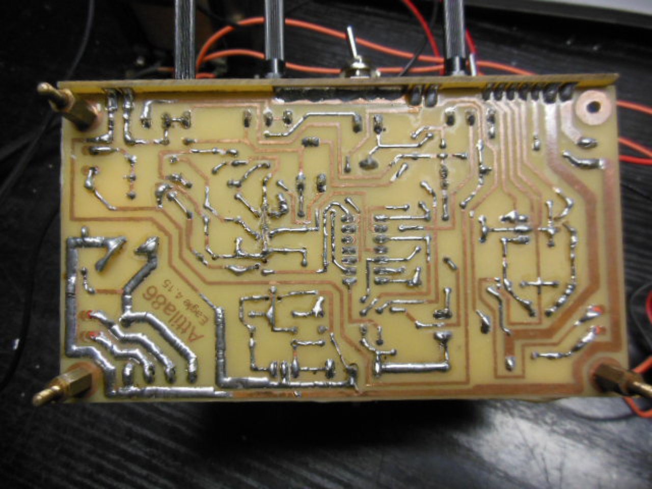

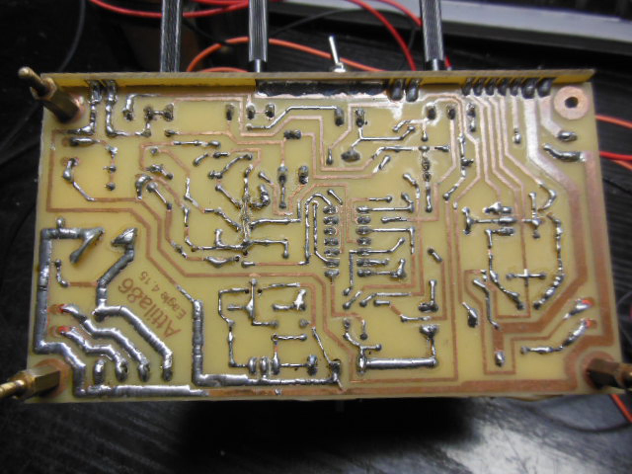

(#) q765 válasza granpa hozzászólására (») Dec 23, 2014 /
2x letakarítottam a nyákot. Nemlátok már rajta zárlatot. Átsípoltam nyáktalálkozásokat is.
Probléma a következő:
Mintha csak feszültséget lehetne állítani 2 potméterrel. A kijelző mutatja a rákapcsolt terhelés áramát, és a beállított feszültséget is.
Ha kiveszem az OPAt akkor megszűnik minden a kimeneten.
OPA tápja +5,6V -4.4V a kimenet + hoz mérve. (Mivel az a közös.)
Ugyanez mérve a TO92-eseken is.
TL431 - ref: -1,8V anod: 6V katod: -5,6V

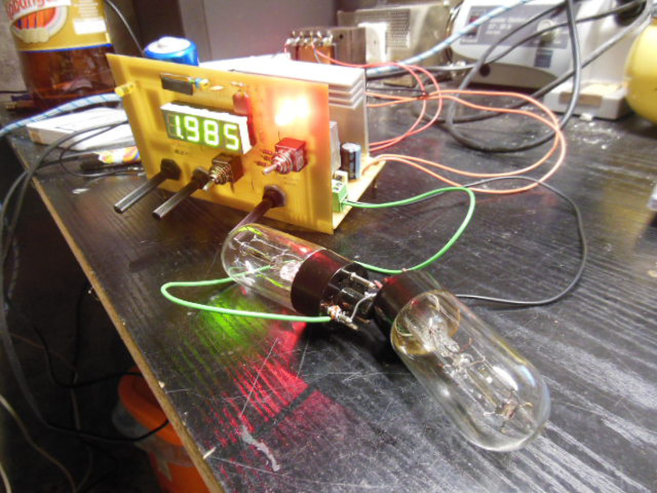

(#) q765 hozzászólása Dec 24, 2014 /
Boldog karácsonyt Nektek! Épp lefeküdt a gyerkőc, így díszítés előtt gyorsan felnéztem ide.. ( HOVÁ MÁSHOVA)
Rajzoltam a változtatást. Mivel még elezőtt nem csináltam ilyet, sőtt életemben még nem is láttam ilyen tápegységet - gondolom azt kellene csinálnia, hogy a beállított áramot mutatja, és ha elérte a terhelés, akkor kivillogja a L.E.D.
Ehelyett nálam kijelzi, hogy mekkora áram folyik át a terhelésen.
Nemhiszem hogy így kellene neki csinálnia. Hol lehet a zárlat, ha ez a hiba jelentkezik? Csak a magam hibájára tudok gondolni.. Ma reggel még át akartam tanulmányozni, hogyan is működnek a műveleti erősítők, de nem hiszem, hogy a végére érek.
Proli: Ezért is próbáltam sokat olvasni itt.
Szerintem ha Ti ránéztek, egyből kitűnik hol baltáztam el.
Monster: Már áttokoztam 3 IC-t és mind ezt csinálja.
Amúgy minden alkatrész "elfekvő" új.
A hozzászólás módosítva: Dec 24, 2014
(#) kadarist válasza q765 hozzászólására (») Dec 24, 2014 /
El kell, hogy keserítselek, mert az egy beépített árammérő műszer.
(#) Alkotó válasza q765 hozzászólására (») Dec 24, 2014 /
A műszer a kimeneten folyó aktuális áramot méri. Ez akkor lesz azonos az áramkorláttal, ha a kimenetet rövidre zárod (éppen így szokás beállítani az értékét).
(#) q765 válasza Alkotó hozzászólására (») Dec 24, 2014 /
hm... Akkor igazából lehet, hogy jól működik?..... Valahol olvastam, pár tíz oldalal ezelőtt, hogy rövidrezárva lehet az áramkorlátot beállítani. Ki is lőtte a biztosítóm. 500mA van beillesztve. Lehet ha 3A raknék be be lehetne állítani? Hiába forgatom az árampotit, nem történik semmi. A leírásában csak írta volna Attila. Ezért vagyok kétségbeesve. Az ICL akkor sem jelezné ezt a megoldást. Értem. Akkor alálőtem a vadnyúlnak.

(#) Monster02 válasza q765 hozzászólására (») Dec 25, 2014 /
Megnéztem a képeket , elfogadható a munkád. Ha semmi nincs a kimeneten és minden le van tekerve , akkor a lednek világítani kell. Keres egy jó égő-t amiről tudod hogy 2A és 24v elbírja 2Db 12V sorba kötve. És kezdjük el méregetni. Mennyi a bemeneten a feszültség egyenirányítva és pufferolva ? A műveleti erősítőn a 11 és a 7 -es lábon menyit mérsz ? De arra figyelj hogy mindkettő pontot a földhöz képest mérd. Mivel 2 darabstabilizátor van, az egyik 5 volt a másik -5 volt. a kettő együtt 10V-lesz. Ez működteti a műveleti erősítőt , ez egy szükséges plusz. A tl431 az egy vezérelt dióda. Az állítja be a referencia feszültséget. Az R15/R16 állítja be 2,5V. Az R8 / R18 tetején is tudod mérni földhöz képest. Ha kiveszed a műveleti erősítőt menyi van a kimeneten? Ha ezek rendben van akkor írd meg és folytatom.
(#) q765 válasza Monster02 hozzászólására (») Dec 25, 2014 /
Köszi, hogy ajándékozol pár percet ezekből a szép napokból.
Írtam már. :
79;7805 is kb 5V a stab feszültség.
Azért nem gondolom, hogy számítana annyira a pontosság, mivel valami vacak multival mérem.
Ha kiveszem az OPA-t, megszűnik minden a kimeneten.
Beterheltem párhuzamba 2db 24V 700mA-el. 2A felett már nem jelez ki az ICL.
A korlát ledje még végállásban sem mukkan meg.. (mind a két végállást is próbáltam a trimmerrel)+ a potival is. . .
A led jó, mert néha ha tekergetem a max-min fesz. tekerentyűt - néha kiakad max feszre és a led is világít akkor...
A hozzászólás módosítva: Dec 25, 2014
