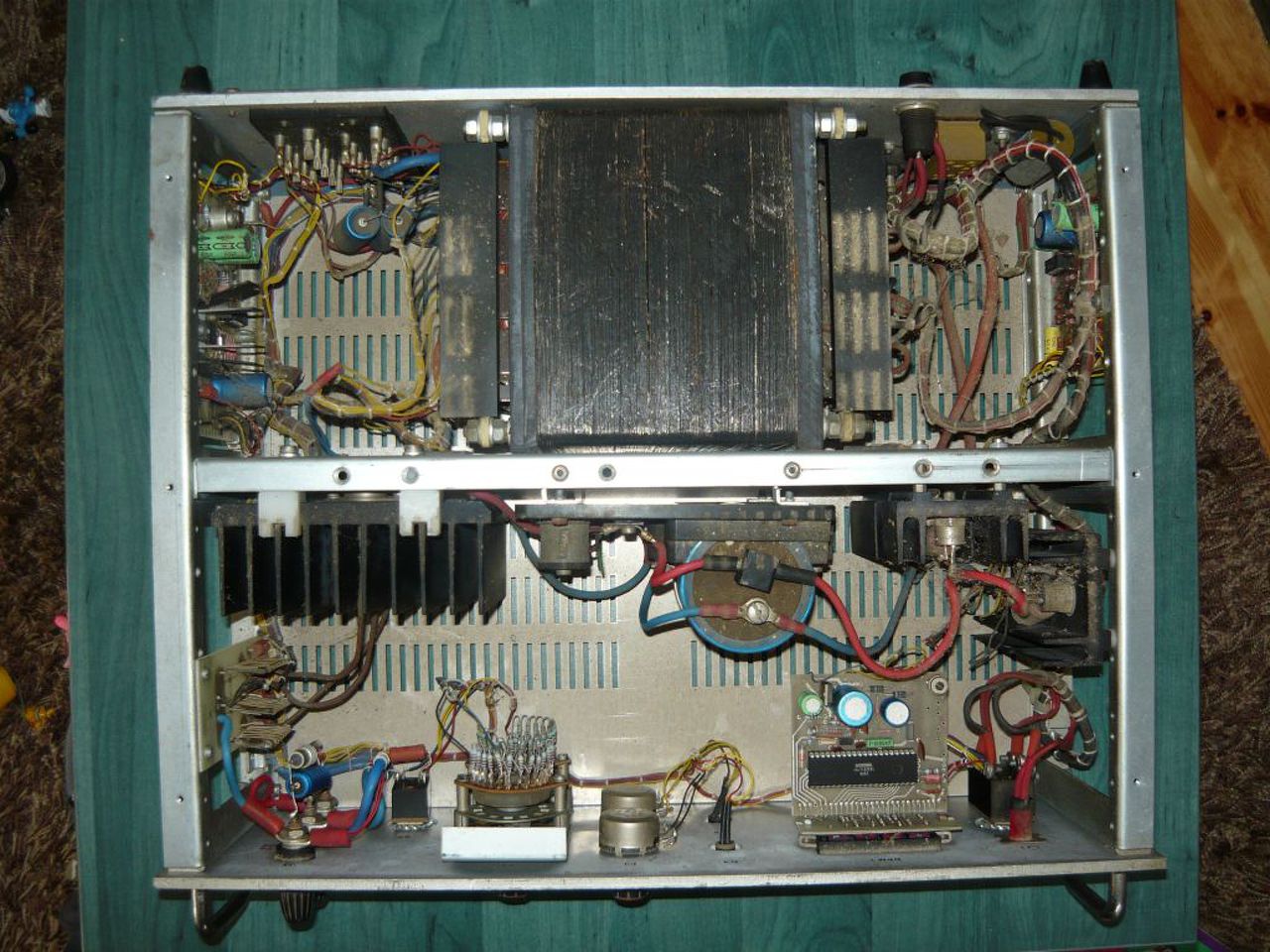

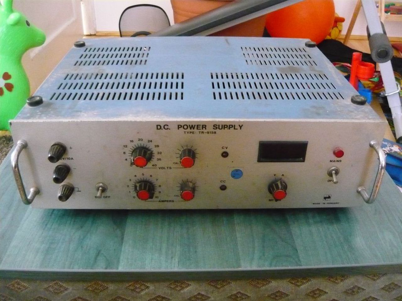

(#) neander hozzászólása Feb 13, 2015 /
Üdv mindenkinek!
Olvasom a fórumot, látom megy a labortáp építés ezerrel.
Én egy TR9158 -as 40V / 10A -es tirisztoros előszabályzású táp utánépítését tervezem.
Van egy működőképes darabom etalonnak, meg minden rajz hozzá. Javítási útmutató, jelalakok, stb. Van kedve valakinek kóperálni?
ne@nder

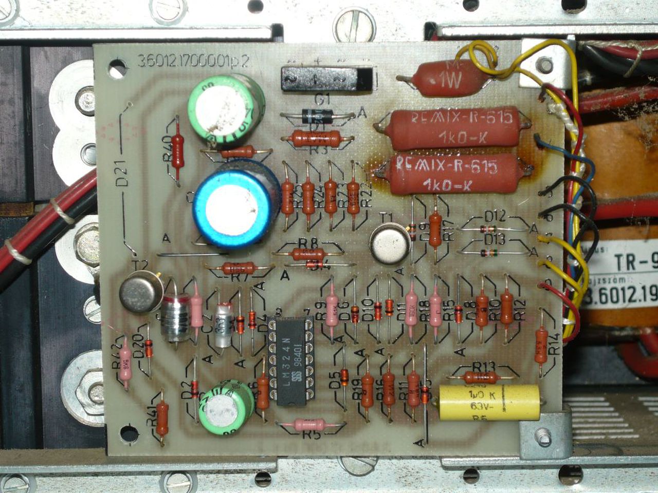

(#) neander válasza Gabó hozzászólására (») Feb 14, 2015 /
Panel újratervezésben kellene némi segítség. Azért ilye(neke)t építenék, mert vannak jó trafóim, dobozaim, meg alkatrészeim hozzá. Persze meg is szerettem az idők folyamán a típust. A paneleket pedig helytakarékosság miatt szeretném újraterveztetni. Egyre a kettőt, mert nem férnének el abban a műszerdobozban, amit kinéztem neki. Meg nem is ártana a manapság használatos alkatrészekhez igazítani.
A kapcsolóüzemű tápokkal kapcsolatban sincsenek ellenérzéseim, bár maximum számítógéptáp átalakítása jöhetne szóba. Gyenge pontjaik a kondik. Kiszárad egy, leáll, ki tudja mit visz magával, aztán kereshetjük Petőfit. Ok. Vannak ellenérzéseim. Inkább trafós.
Köszönettel: ne@nder
(#) neander válasza scooby_ hozzászólására (») Feb 14, 2015 /
Igazad van mindenben. A panelterv nincsen meg, viszont remek fényképeket készítettem az etalonról. Innentől csak egy lépés a másolás. (még a fapados - képszerkesztőben átrajzolós- módszerrel is. Ha kell felteszem ide szívesen, meg a kapcs. rajzot is.

(#) Gabó válasza neander hozzászólására (») Feb 15, 2015 /
Maga a panel "újratervezése" két módon is lehetséges, mint írtad megvan a szervíz könyve, ill vannak fotóid. Vagy csinálsz rendes minőségű, egyenes fotót a panel mindkét oldaláról, beállítod pl Sprint-Layout-ba a panel méretét, hozzáigazítod a nyák vezetősáv felőli oldalát, és átmásolod, vagy tervezel sajátot a kapcsolási rajz alapján.
Nekem is van ilyen 10Aes verziós tápom, bár abba már potikkal van a szabályzás. Amire igazán figyelni illik, hogy ne kínai után gyártott tranyók menjenek bele, mert akkor sűrűn lehet cserélgetni. Nekem egy másik ilyen tápba az eredeti tranyók vannak, és azt kell mondanom, meglepően strapabíróak.
Ami esetleges fejfájást okozhat, az a sönt legyártása.
