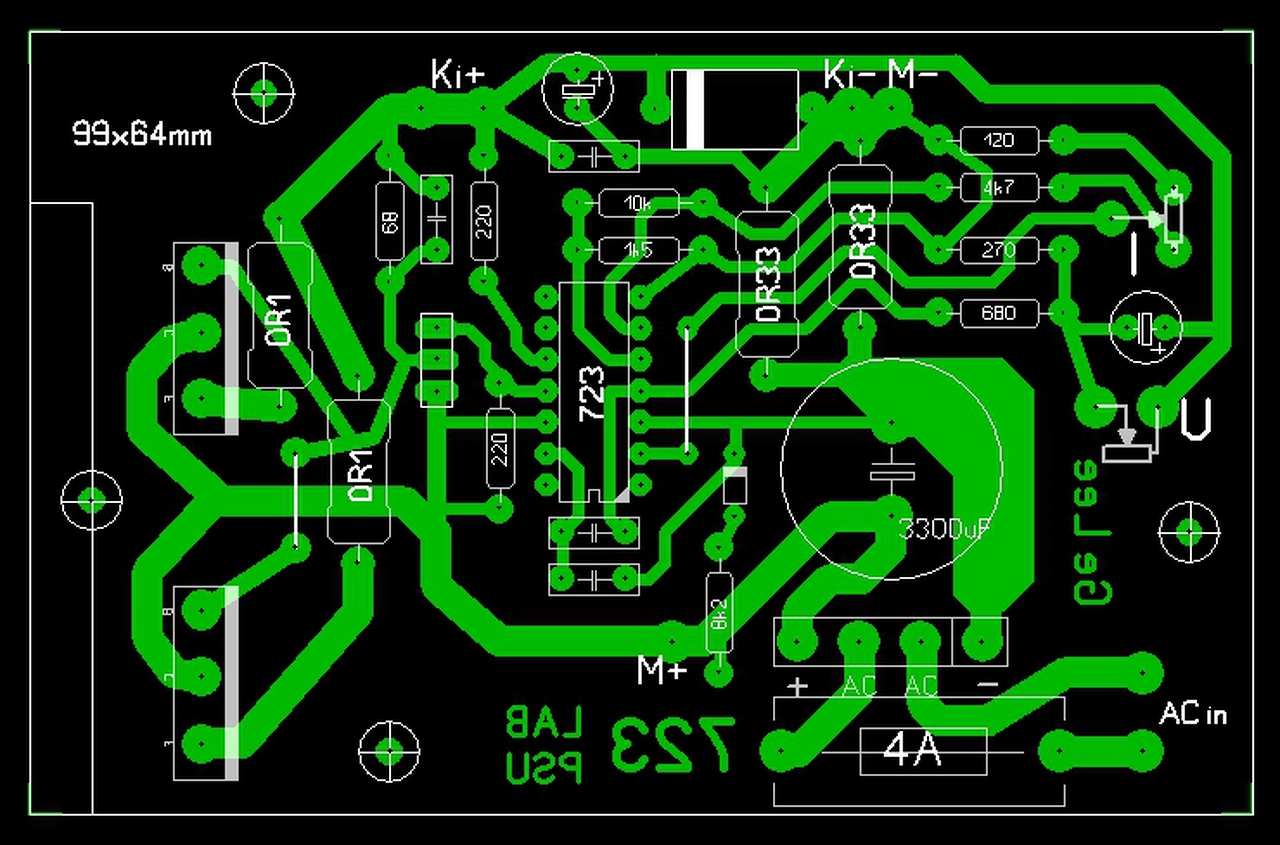

Látom. Ha 20V a sekunder fesz. akkor mennyi lesz a kimenő? És amit rajzoltam az nem jó?
(#) Ge Lee válasza McAdams hozzászólására (») Márc 5, 2015 /
Amit rajzoltál az egy egyszerű stab IC megfejelve egy áteresztőtranyóval, annak a kimeneti áramát nem tudod állítani. Amit linkeltem az pedig analógban az egyik legjobb labortáp, emellett egyszerű és olcsó. A feszültségét alapból nem lehet nullára állítani mert a minimum 0,95V, de az áramszabályozó potival levihető közel nullára.
A trafó szekunder feszültsége egyenirányítás és pufferelés után elvileg 1,41 szerese lesz a váltófeszültségnek, gyakorlatban olyan 1,31 szerese amikor a táp működik, de a kimenete nincs terhelve. Ennek az az oka hogy az egyenirányítón feszültség esik, ráadásul a rajta átfolyó áram függvényében egyre nagyobb. Hogy konkrét példát is mondjak, az egyik példányt ami a rajz alapján készült egy 22,8V szekunder feszültségű toroid látja el feszültséggel, a pufferen 30,06V van a táp működésekor, ebből 28,7V-ot tud előállítani a kimenetre. Ha leterhelem a tápot egy néhány W-os izzóval, akkor a puffer feszültség 30V lesz, a kimenet feszültsége pedig 27,6V. Ebből 2,25V esik a tranzisztoron, a többi a söntön.
Tehát ha 20V szekunderű trafód van, abból kb. 24-25V-os max kimenő feszültséged lenne ezzel a táppal, szabályozható feszültséggel és árammal.

Köszi a magyarázatot. Igen kezdem érteni, hogy hol miért és mi is változik. Elkészítettem a nyáktervet. Feliratozva még nincsennek az alkatrészek. Esetleg megnéznéd, hogy a BD-et jól rajzoltam-e be? A 3A-es diódának mit tegyek be? A 4001 vagy 4007 elég?
Köszi !
Módosítsd ezt inkább. Ez ebben a formában tökéletes (lenne), 2 apró bibi van vele. Az egyik, hogy a kompakt kivitel miatt kimondottan CPU coolerhez illeszkedik, tehát a tranyók alul vannak beforrasztva hűtőfüllel (hátukkal) felfelé, a cooler kb. 12-13mm-es része fekszik csak fel a nyákra, és 1 csavarral rá is van fogatva. Van róla fénykép, ha visszakeresel a topikban megtalálod.
A másik gond a graetz. Ezek a műanyag 4-6A-es graetz-ek 1,5A-nél már olyan forróak hogy alig lehet megfogni a tokját. Ez nem jó mivel közvetlenül a kondi mellett van és melegíti azt, amitől a kondi idő előtt tönkremenne.
Nem volt kedvem emiatt újratervezni a nyákot, így kivettem onnan a diódahidat és a trafó kivezetésére lett forrasztva.

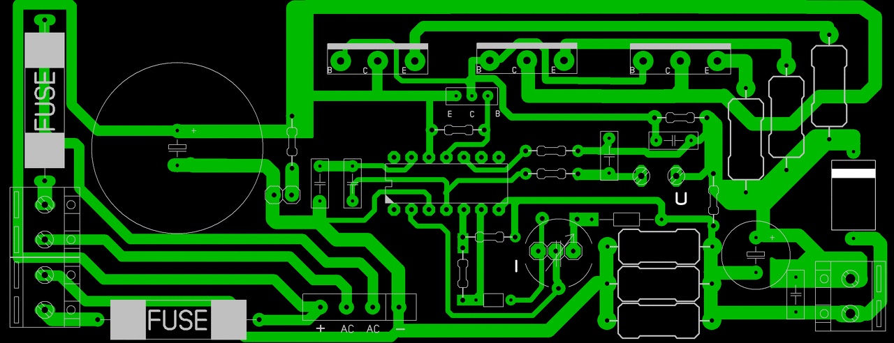

(#) McAdams válasza Ge Lee hozzászólására (») Márc 5, 2015 /
Átrajzoltam. Elvettem a diódahidat a kondi mellől és összébb nyomtam, Így belefér a PC táp dobozába. A tranyóknak elég egy 80x45x5 aluhűtő (pctápos) ?
A nyákterveden más alkatrészértékek vannak mint a rajzon. Melyiket használjam?

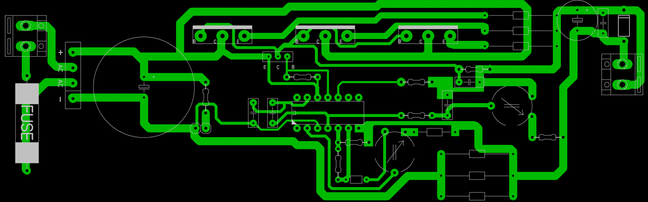

A javított rajz:
Annyi hűtés nem elég. Ha mondjuk 3A-en rövidrezárod akkor kb. 75W-ot kell elfűteni a tranyóknak. Ez egy közepes méretű procihűtőnek is csak úgy megy ha teker rendesen a ventilátor. Ha a venti nem forog akkor az sem tud 15-20W-nál többet eldisszipálni anélkül hogy megfőnének a tranyók.
A ventilátor jelképesen szólva megnöveli a hűtőborda felületét a többszörösére.
A procihűtővel 2,8A-nél rövidrezártam a tápot, majd 15 perc múlva visszamentem megnézni hogy mi van. A hűtő a legmelegebb pontján sem volt 52 fokosnál melegebb. Tehát vagy ez, vagy a másik megoldás a jó nagy hűtőborda. Utóbbi jóval nagyobb is és drágább is.
A fesz poti 10k az áram poti 1k. Az árampoti környékén lehetnek eltérések, mert készült 3 példány és mindegyikbe más volt a sönt értéke, valamint a kivenni szánt áram maximuma is. Az ellenállásokat hozzá kell igazítani. Már nem emlékszem pontosan de ha 2db 0,47 ohm a sönt, akkor a 2,5A max áramhoz jó a 10k és R_I max értéke pedig nulla.
Ki is tudod számolni, a lényeg hogy ha az IC 2-es lábán a földhöz képest (sönt előtt) 0,6V körül van a feszültség, akkor kinyit a tokban a current limit tranyó és onnantól korlátozza az áramot. A 2-es láb feszültsége 2 dologból tevődik össze: egyrészt az átfolyó áram hatására a söntön eső feszültségből, másrészt az IC referencia feszültségéből (6-os láb) leosztott feszültségből, amit az árampotival szabályozol. Ha nagyobb feszt juttatsz oda a potival, akkor kisebb feszültségnek kell esni a söntön ahhoz hogy működésbe lépjen az áramkorlát.
Így érhető el hogy ne csak a maximum kimenő áramot tudd beállítani, hanem attól kevesebbet is, mondjuk 500mA-t vagy 50mA-t, vagy amennyit akarsz.
Ha a feszültséget nagyon finoman akarod állítani, akkor a feszültségállító 10k potival érdemes még sorba kötni egy 500 ohmos potit is. A 10k lesz a durva, az 500 ohm a finom állítás.

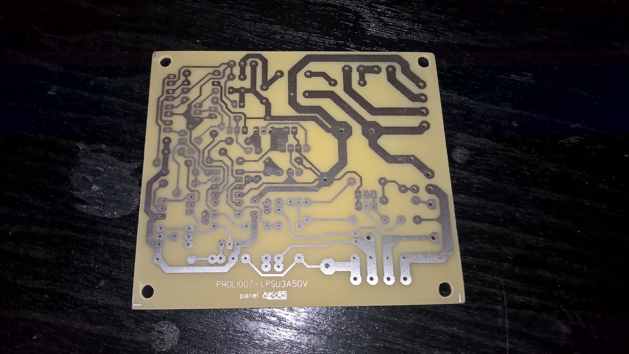

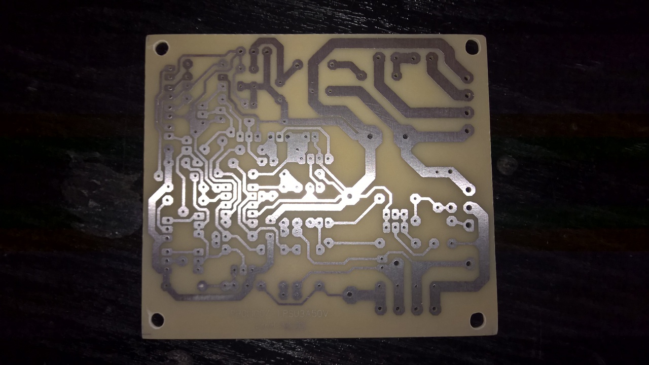

(#) edison14 hozzászólása Márc 5, 2015 /
Ma elkészült a labortápegységem nyákja. Holnap jön az építés. Köszönet proli007-nek és Alkotónak a tervekért.

(#) kistee válasza edison14 hozzászólására (») Márc 7, 2015 /
Szia, úgy látom, hogy erre a panelre 50V-ot is lehet adni. Megkérdezhetem, hogy milyen terv alapján készül? Keresgettem itt a topikban, de még nem találtam meg...
(#) Alkotó válasza kistee hozzászólására (») Márc 7, 2015 /
Szerintem ez alapján készül.
Ez a panelterv tartalmazza a diódahidat, ezért azt feltételezem, hogy te AC50V-ot "adnál neki". Ez egyenirányítva és pufferelve már közel DC70V, ami jelentős kockázat a 63V-os elkóknak. A rajzon láthatod a trafó szekundereinek javasolt értékét.
A "keresgélést" nem jól csinálod, mert pillanatok alatt célba lehet érni szinte bármilyen kulcsszóra is keresel ami illik ide.
