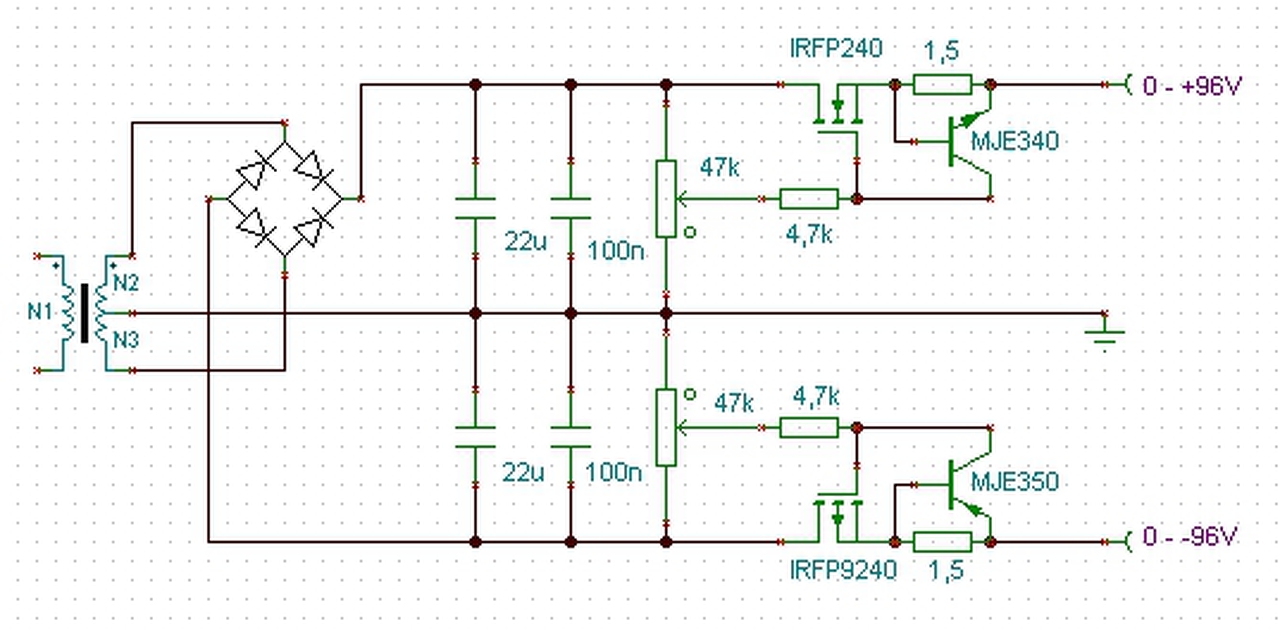

(#) magery hozzászólása Ápr 30, 2015 /
Van egy +-100V-os tápegységem és szeretném mindkét oldalon megoldani az áramkorlátozást 50mA-2A-ig. Egy erősítőt szeretnék javítás után kipróbálni és nem szeretném rögtön ráengedni a max. áramot.
(#) Ge Lee válasza magery hozzászólására (») Ápr 30, 2015 /
Az élesztéshez elég az áramkorlát, nem fontos hogy állítható legyen, 60mA-től egyébként sem mehet tönkre egy végfok.
Ugyanilyet használok, a tápágakban van 1-1- poti aminek a csúszkája 1-1 FET gate-jére megy ezek az áteresztőtranyók. A feszt így 0 és kb. +/-96V között tudom állítani. A source-ukban van 1-1 2W-os sönt, ami nyit 1-1 tranyót, ez az áramkorlát. Ez 400mA környékén korlátoz, ez már elég bármilyen végfok élesztéséhez, és a fetek sem főnek meg zárlatban.
Meg van még rajta egy nagy méretű analóg műszer, amivel átkapcsolhatóan meg tudom nézni mindkét ág feszültségét és áramát. Mondjuk ez utóbbi leginkább kapcsolóüzemű tápok élesztésekor jön jól, mert szépen látom rajta ha letiltogat. A rajzát feltettem régebben valahova a fórumba.
(#) magery válasza Ge Lee hozzászólására (») Ápr 30, 2015 /
Ennyi nekem is elég lenne, a 400mA az teljesen jó. Tudnál valami rajzféleséget adni nekem és hogy milyen FET-et érdemes használni erre a célra.
(#) Ge Lee válasza magery hozzászólására (») Máj 1, 2015 /
Emlékezetből rajzoltam mert hozzád hasonlóan lusta voltam keresni. Valami ilyesmi, a puffer azért ilyen kevés mert nálam kapcsitápról megy. FET, tranyó, ez volt éppen a fiókban.
(#) magery válasza Ge Lee hozzászólására (») Máj 1, 2015 /
Köszi szépen a rajzot.
Ha a lustaságért díjat lehetne kapni, szívesen elküldenélek érte.

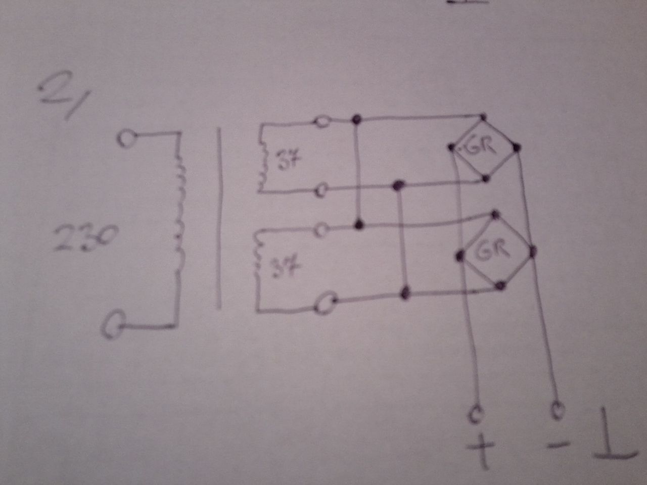

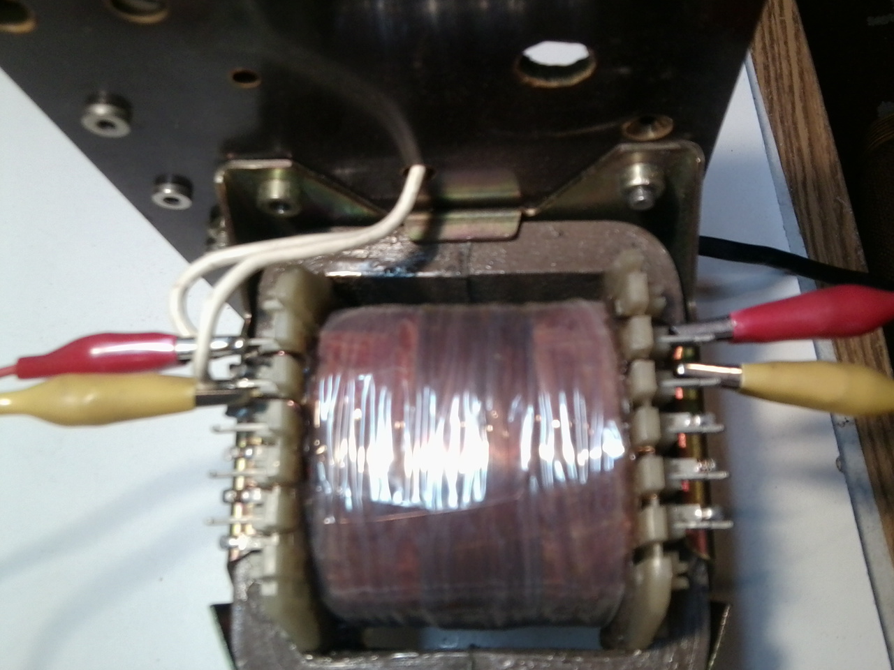

(#) Toth Attila hozzászólása Máj 5, 2015 /
Szeretnék tanácsot és megerősítést kérni Tőletek. Építek egy újabb labortápot amihez 35-40 voltos trafó kell. Rendelkezésre áll egy 2x37 voltos trafó. A mellékelt képen lehet is látni a trafót. A kérdésem az lenne, hogy a mellékelt kapcsolások közül (trafó utáni egyenirányítás) melyiket válasszam és melyikkel lehet a legnagyobb teljesítményt kivenni a trafóból?
Üdv: Attila
(#) micimacko válasza Toth Attila hozzászólására (») Máj 5, 2015 /
Én az elsőt választanám. Szerintem az sokkal jobb...
Kevesebb alkatrész, kisebb feszültségesés--> kisebb veszteség.
A hozzászólás módosítva: Máj 5, 2015
(#) Kinka István válasza Toth Attila hozzászólására (») Máj 5, 2015 /
A kétutas egyenirányításnál a tekercsek felváltva dolgoznak, csak egy diódán van fesz. esés. (Nyersz kb. 0,6V-ot pluszba a diódahíddal szembe, de egyszerre csak egy tekercset terhelsz.)
A két szekunder párhuzamosítása után elég egy diódahíd, vagy csak a két egyenirányító után kell párhuzamosítani. Itt egyszerre dolgozik mind a két tekercs a teljes periódus alatt. Az egyenirányítón két diódanyitásnyi feszültség esik, ennyivel csökken a kimenő fesz.
Magam részéről a graetz hidas megoldást választanám.
Üdv.: István
(#) TAKLACO válasza Toth Attila hozzászólására (») Máj 5, 2015 /
HELLO !
Az elso kapcsolas a nyero , ketlem hogy a masodik kapcsolasban egyforma feszultseg lenne mindket tekercsen es hogy egyforma feszultsegeses volna mindket egyeniranyito hidon.
(#) micimacko válasza Kinka István hozzászólására (») Máj 5, 2015 /
Csak ha teljesen egyforma a két tekercs...
Köszönöm a válaszokat. Ha jól értelmezem a graetz megoldást, akkor először párhuzamosítom a szekunder tekercseket és 1db gratz híd. A másik megoldás pedig két darab graetz-híd és utána párhuzamosítom az egyenfeszültségeket. Ezek szerint a graetz-hídas megoldással lehet a trafó mindkét tekercséből egyszerre kivenni a maximumot a periódusok során? Lehet hogy nagyon amatőrnek tűnök, de elsőre én is a kétutas megoldást választottam volna. Mivel a kezembe került az 1992-es rádiótechnika évkönyv, melynek a 115-dik oldalán található egy 12V 24A-es CB táp kapcsolási rajz, és itt láttam a dupla párhuzamosítást (szekunder tekercsek+graetz-ek). Most akkor hogy is van ez? Maradjak az egyszerű kétutasnál, vagy válasszam a graetz megoldást, de melyik fajta párhuzamosítással?
Lehet hogy nem kellene ennyit gondolkodnom rajta, csak egyszerűen szeretném tudni a miérteket. Ha a trafóm sima 1x37Volt kivezetéses lenne, nem fárasztanálak benneteket a kérdéseimmel.
Üdv: Attila
A készülő labortáp egy SMPS 1 táp lesz, biztos ismeritek( pa-elektronika). Nem terveztem dupla tápot mivel nemrég építettem egy különálló 0-24V 0-3A-es tápot. Az új táp 5-10A közötti lenne ezért is lényeges a trafóm szekunder tekercseinek lehető legjobb kihasználása.
