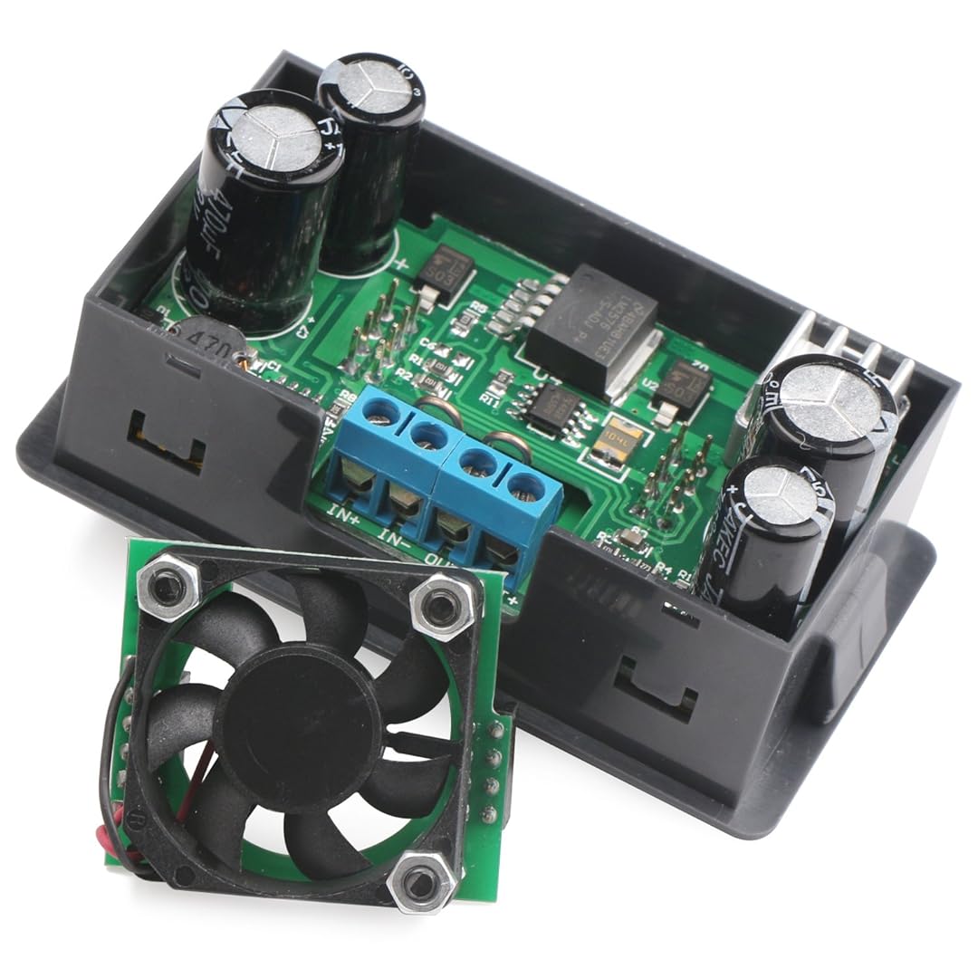

Olcsón és egyszerűen megépíthető labortápot keresek. Nem szeretnék trafósat, olyan kellene ami 19-24V egyenáramról üzemeltethető, a kimenetre emiatt elég is lenne kb. 15v, 3-5A terhelhetőséggel.
Ilyet találtam az ebayen: Bővebben: Link
Külföldi fórumokon elég rosszat írnak róla, hogy pár perc után használat után a kimeneten volt a bemeneti feszültség.
(#) teszti válasza teszti hozzászólására (») Márc 9, 2016 1 /
Találtam egy ilyet: Bővebben: Link
Ehhez mit szóltok? Jó lehet így láthatatlanba? Elég kevés elemből össze lehet hozni.
(#) kameleon2 válasza teszti hozzászólására (») Márc 9, 2016 /
Talán az lehet a gond, hogy ez nem labortáp. Csak állítható kimeneti feszültségű táp, kijelzővel. Én amit így veszek, az az első, hogy jól átpasztázom és nagyobb hűtőfelületre teszem.
(#) teszti válasza kameleon2 hozzászólására (») Márc 9, 2016 /
Te használsz ilyet? Ment már tönkre ilyened? Mekkora feszültséggel és árammal szoktad használni?

(#) Attila86 válasza kameleon2 hozzászólására (») Márc 9, 2016 /
Ha ilyet rendel esetleg valaki, jó alaposan lefotózgathatná a nyákot, nagyon kíváncsi lennék hogy milyen step-down IC, mekkora és milyen kivitelű fojtótekercs, mekkora kimeneti kondenzátor van benne és hogy nagyjából hogy néz ki a szabályozóköre.

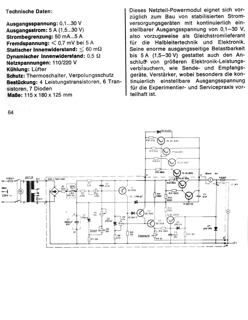

Van valakinek a Bolyai János MSZKI-ban készített labortáphoz kapcsolási rajza?
Köszönöm

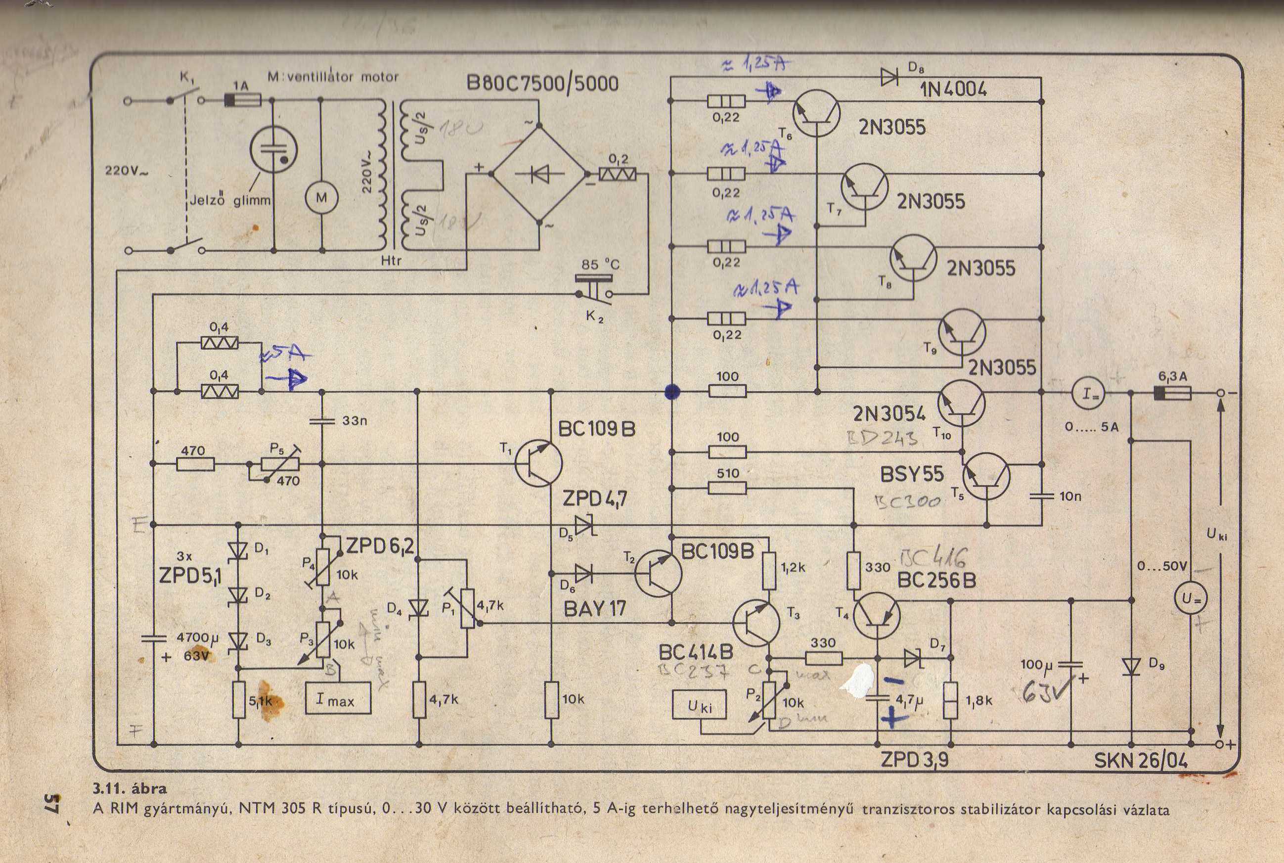

Tud valaki szimmetrikus táphoz kapcsolási rajzot? Próbáltam nézelődni, de nem találtam semmi meggyőzőt...
Van egy középen csapolt, 2x18V transzformátorom, amit jó lenne teljesen kihasználni. Gondoltam rá, hogy 2 sima tápot ráteszek, pl lm324-est vagy 723-ast, de sajnos nem tudom szétválasztani a két szekundert, nem férek hozzá.
(#) Ge Lee válasza Reznap hozzászólására (») Márc 17, 2016 /
Tessék. De lehet hasonlót csinálni tranyókból is NPN és PNP áteresztővel, és abba optók sem kellenek. Cserébe bonyolultabb lesz.
Csatolok egy szimpla tranyós rajzot is, ami megépíthető akár szimmetrikusra is. Hogy működik-e azt nem tudom.
(#) djcaveman válasza Ge Lee hozzászólására (») Márc 17, 2016 /
Nekem a második képen lévő tranyós tép majd 10 évig szolgált szimmetrikus kivitelben míg meg nem építettem az Akotó 1.4.2-es tápot. Az előtt minden gond nélkül működött, és bár másnál, de mai napig használják.
(#) Ge Lee válasza djcaveman hozzászólására (») Márc 17, 2016 /
Akkor ezek szerint működik. Gondolom megcsináltad "komplementer" változatban, akkor felteheted a kérdezőnek a rajzot. Mert a szimmetrikus az ugye nem azt jelenti hogy ebből építünk kettőt és sorba kötjük, hanem hogy a földhöz képest van egy +/- kimenete a tápnak. Egyébként én is tervezem hogy csinálok ebből előbb utóbb egy szimmetrikusat, sokszor jól jönne, és szimpatikusabb mint a műveleti erősítős megoldások.
Persze először ki kellene próbálni szimplán, meg megnézni hogy milyen stabilitása és dinamikus viselkedése van, és szükség esetén korrigálni ezeket kondikkal. Azt az alkotósnak hívott műveleti erősítős tápot én már a 90-es évek elején kihajítottam, nekem nem jött be.
(#) Alkotó válasza Ge Lee hozzászólására (») Márc 17, 2016 / 1
A második rajz, nagyon hasonlít első tápegységemhez (gyerekkoromból). Annak Ez a kapcsolása
(#) scooby_ válasza Alkotó hozzászólására (») Márc 17, 2016 /
Nem csak hasonlít, hanem gyakorlatilag ugyan az, némi finomítással. Pl. az áramreferenciát nem 1db 15V-os zéner szolgáltatja, hanem 3db soros 5V-os zéner, gondolom így jobb a hőmérsékletfüggése.
