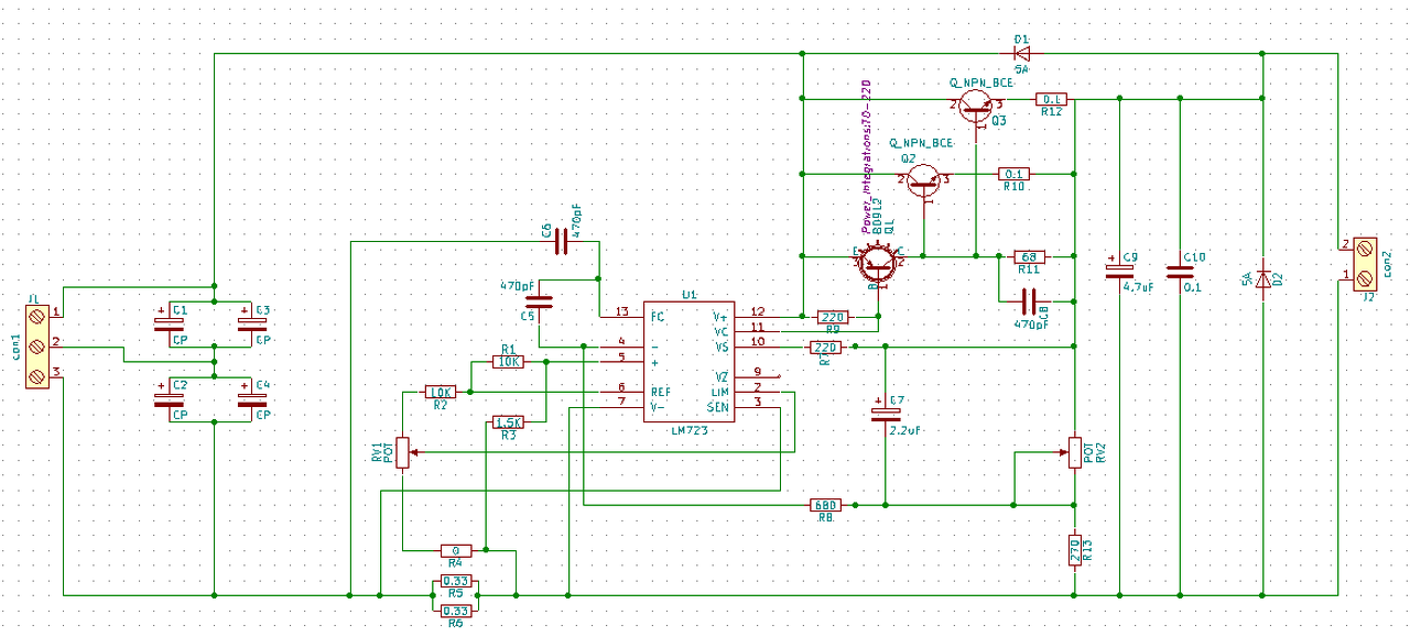

0.8V a feszültség esés, javuló tendenciát mutat. 0.8mv mérek a 680-as 2 végén. A rövidre zárástól rosszabb lett.
(#) Kovidivi válasza tsab hozzászólására (») Jan 14, 2017 /
0.8V is nagyon sok. A kimeneti kapcsokon levő feszültség osztónak pontosan a kimenetre kell kapvsolódnia, alul és felül is! Az IC 7-es lábát, és mindent helyezz át oda. Ha ezek után is van feszültség esés, akkor más a baj. 0.8V az rengeteg. Ha a 860 ohm-ra nincs ajánlásom, nézz meg hasonló kapcsolásokat, hogyan oldják meg ezt a részt. Számomra ez a hibajelenség innen a távolból misztikus. Ezt helyben kellene méregetni, lépésről lépésre.
A kimeneti feszültséget ugye az R13 és RV2 között méred? Ott kellene stabilnak lennie, de a méréseidből az látszik, már ott sem az.
Tisztítsd le a nyákot denaturált szesszel, a nyákból kilógó rövidítsd le amennyire csak lehet.
Több ötletem nincs, esetleg még annyi, hogy építsd meg Alkotó egyik labortápegységét, nyákterv is van hozzá, nálam is az muzsikál, nincs feszültség esés.

A 3 és a 12 lábon a feszültség esés nem jelentős (0,7 V) Én azt mondom hogy a trafó, dióda hid és a kondenzátorok jónak mondható. Viszont a 10 és a 11 lábon igen csak jelentős.
A max terhelő áram: 0,6 V ( a 2 és a 3 láb között ) 0,6/sönt ellenállás 0,6/0,165=3,6 A tehát a sönt az 3,6 A környékén lép be. Ha megnézem a R2 ellenállás az 7,6V on van a másik fele meg RV1 en ami ha 1Kohm nál nagyobb, akkor mindig áram korlátba van.
Tisztelt Kovidivi "Az a baj, hogy az 5-ös lábon fix feszültséget kellene mérned. " most vagy én nézek rossz kapcsolást, vagy nem tudom, de a én olvasatomba R1 =10 K ohm R3 = 1,5 k ohm ami a 5 lábon, terhelés nélkül, 0,9913 V ot jelent. Terheléssel ez feljebb mehet.
Én általam nézett rajz :Bővebben: Link Ha nem erről van szó elnézést kérnék, és a hozzászólásom tárgytalan.
Az megint más kérdés hogy elvileg ez a kapcsolás 7V kimeneti feszültség alá nem igazán mehetne, és akkor a 5 lábnak is valahol ott kellene hogy legyen. mert 0,99 V ami megy egy tranzisztora ami 0,6 V marad 0,39 V hogy szabályozzon lefelé. (Nehéz kérdés.)
Tisztelt tsab A 723 IC 2 és a 3 lábát ki tudnád szedni az áram körből? Figyelem csak akkor, ha a 0,35 A folyik Elvileg akkor az áram korlát nem szól bele. Ha nem szabályoz a Rv2 állításával, 2 lépésbe a 723 IC 11 lábát leszedném a tranzisztor bázisáról, és átkötni a tápnegatív pontjára, így tápfeszültség -1,4 V körül kellene mérned a kimeneten. Figyelem azt írtad hogy a táp 18,7 V így két egyforma (watt számra, és feszültségre ) izzót kell sorba kötve, a kimenetre tenni. Így 16.....17 V közötti feszültségnek kell, a kimeneten lenni, ha leszeded a táp negatívjáról, a Q1 bázisát akkor 0V -nak kell, a kimeneten lenni. Ha ez nem lesz meg akkor a Q1, Q2, Q3 tranzisztor valamelyike rossz.
Az megint más kérdés hogy a 723 IC hogy szabályoz le mert a 11 lábat kell a test felé vinni, de a 10 láb ami levinné az mindig a kimeneti feszültséget kapja. ( nekem jobban tetszene, ha a R7 hozzá lenne kötve a kimeneti testhez, nem a kimenet, pozitív táphoz. )

„Tisztelt Kovidivi "Az a baj, hogy az 5-ös lábon fix feszültséget kellene mérned. " most vagy én nézek rossz kapcsolást, vagy nem tudom, de a én olvasatomba R1 =10 K ohm R3 = 1,5 k ohm ami a 5 lábon, terhelés nélkül, 0,9913 V ot jelent. Terheléssel ez feljebb mehet.”
Nem mehet feljebb, mivel a referenciából osztjuk le, ami valóban fix. (névlegesen 7,15V, viszont gyártási szórás miatt 6,9-7,3V között vannak, igazából nem számít.)
Az 5-ös láb tehát a 6-os láb és a föld között levő osztóra kapcsolódik, szóval mindig Uref*1,5k/(1,5k+10k) feszültség lesz rajta, ami valamivel kevesebb mint 1V.

Nem a sönt bal oldalához viszonyítunk, hanem a jobbhoz, ami az IC 7-es lába is.
(#) GooseB válasza fongab hozzászólására (») Jan 15, 2017 /
Persze, nem ez a probléma forrása, csak a tisztánlátás végett írtam le.
Egyébként ha megnézed, a sönt "utáni" részt tekintjük földnek, így az IC földje, illetve az osztó is oda kapcsolódik. Mivel ehhez képest alakul ki a referencia is, így a söntön eső feszültség nem befolyásolja, hogy mi kerül az 5-ös lábra.

Látom komoly problémába ütközik ezen egyszerű áramkör működésének a megértése. Az 5-ös láb a nem invertáló bemenet. Nem viccből van rajta az 1V körüli referenciafeszültség, hanem azért, hogy ahhoz képest szabályozza az invertáló bemenetre érkező, a kimenetről visszacsatolt jelet.

Ezt a labortápot szeretném megépíteni kisebb-nagyobb átalakításokkal.A problémám a következő: A referencia feszültséget előállító IC1 miért a sönt jobb(kimeneti) oldalán van földelve?
Ha jól logikáztam, akkor így a referencia feszültség is változik a puffer negatív oldalához (legyen most ez a GND), ezáltal az áramerősséget beállító 3-as feszültségosztón is változik a feszültség, így a komparátor is később billen.Nyilván nem szignifikáns ez a változás a referencia feszültségben, az a max. pár száz mV a 11 volthoz képest szinte elhanyagolható (illetve mégsem, a referencia lényege pont az lenne, hogy fix legyen).De így nem stabil a kimeneti feszültség sem, hiszen IC2 is a referencia feszültséget kapja leosztva.
(Egyébként a kapcsolás (általam ismert) legrégebbi, kicsivel bonyolultabb változata a cseh ELEKTROinzert 96/6-7 számában jelent meg Bővebben: Link.Itt még a puffer negatív sarkára van földelve a referenciát előállító IC.)
Miért ezt a megoldást választotta a költő? Miért jobb/rosszabb jelenlegi állapotában? Visszaköthetem a GND-re?

- Egyszerűen azért, mert az a táp negatív kimeneti pontja, és egyben a vonatkoztatási feszültség szint is.
- Semmi komparátor nincs az áramkörben, mind analóg üzemmódú szabályzó.
- A cseh kapcsolásban is a kimenti ponton van a referencia.

Újraépítettem Ge Lee nyákjával az áramkört és ugyan az lett az eredmény, de csak nem hagyott nyugodni és elkezdtem piszkálgatni a kondikat, A 13 és 4 lábnál lévő kondiknak az értékét változtattam meg, és javult a szabályzás. C5 helyett jelenleg egy 473K és 102, C6 helyére 471 és 101 kombinációja van.
2 kérdésem lenne:
- Miért lett jobb tőle?
- Ha ez nem utal más hibára, milyen értékekkel lenne a legjobb?
Ezzel a módosítással 10V-ról 9.95V-re esik a 0.12V-0.2V helyett.

Nos. Nem tudni hogy a 473 és a 102 közül melyik az érték, előbbi 47nF utóbbi 1nF. Utóbbival nincs nagy gond, de a 47nF-dal jelentősen lelassítod a szabályozás időállandóját, tehát ha megnézed szkópon a táp dinamikus viselkedését, akkor elég érdekes dolgokat fogsz látni. Egyébként az adatlapon ott általában 100pF van.
Leírom, most már tényleg utoljára. Semennyit sem eshet a fesz a terhelés hatására! Tehát ha beállítasz mondjuk 10,00V-ot és ráteszel 1A terhelést, akkor ugyanúgy 10,00V-nak kell lennie a kimeneten.

"A 13 és 4 lábnál lévő kondiknak az értékét változtattam meg, és javult a szabályzás."
A 13láb a hibajel erősítő kimenete. (ez megy a 11láb (collektor) 10láb ( emiter ) és a 13 láb (bázis) a kimeneti tranzisztornak. Elvileg a C5 ~100pF körüli értéknek, kellene ott lenni. Ha gerjed a hibajel erősítő, akkor 13 és a 4 láb közötti kondenzátor csillapítja.
" Miért lett jobb tőle? "
Gerjedhet, a 723.
