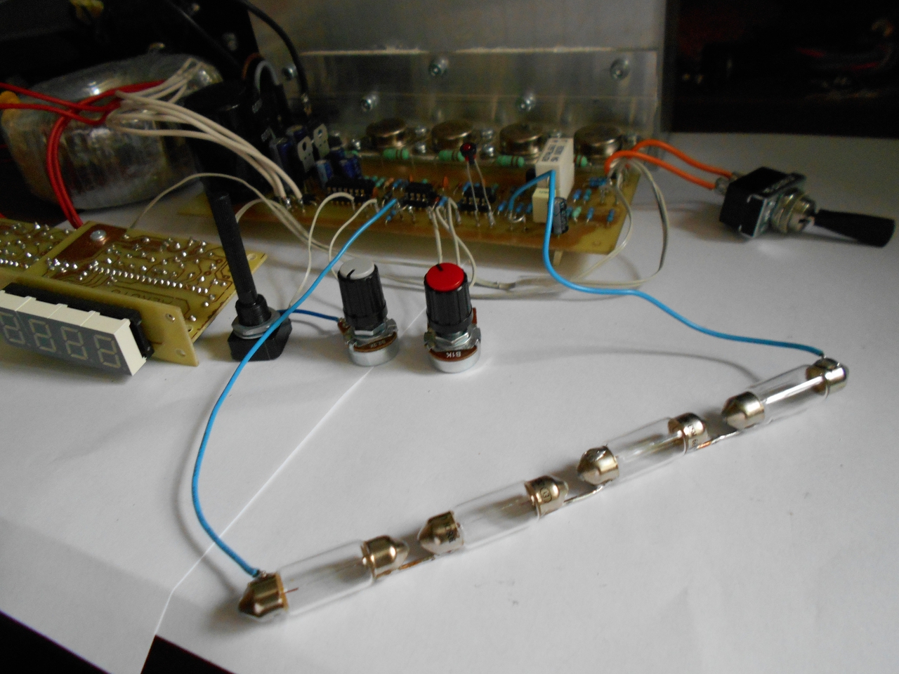

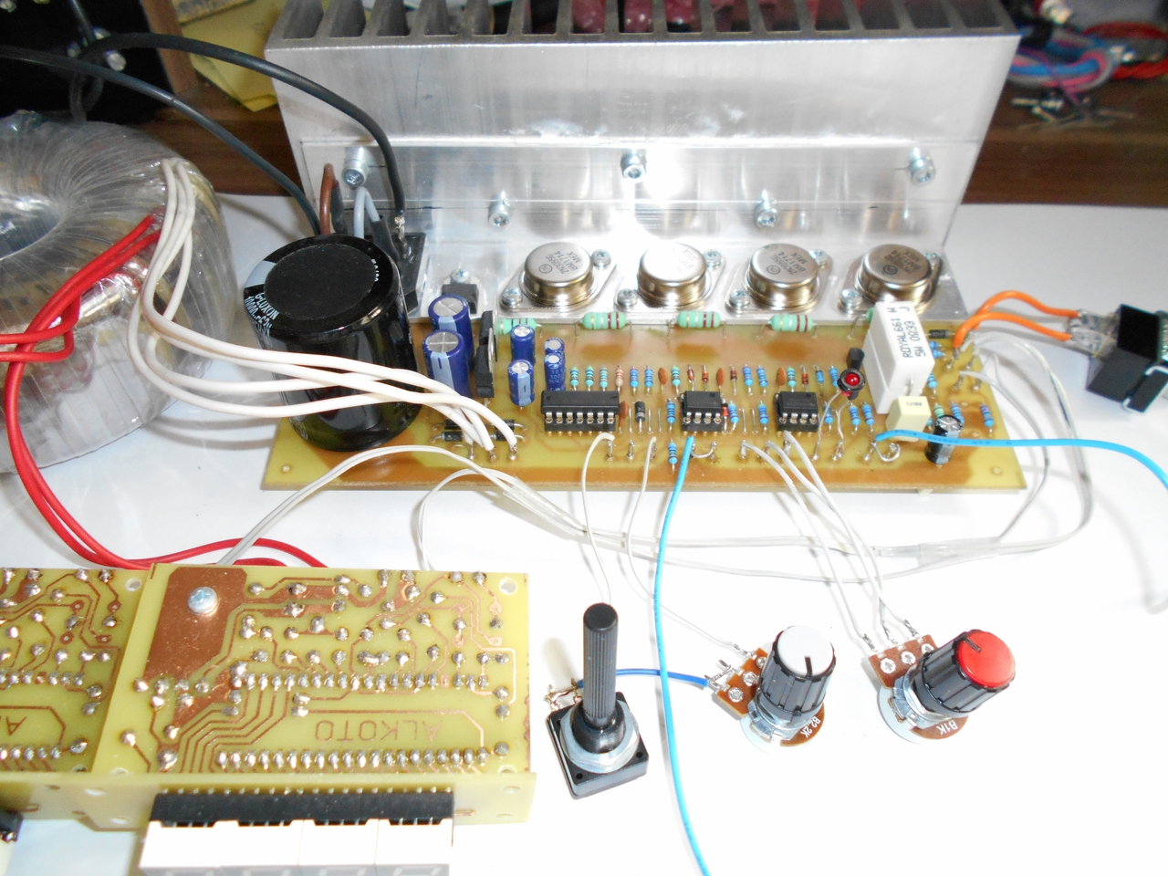

Mégcsak amolyan deszkamodell.Semmi dobozolás.A DC OFF kapcsolót leforrasztottam, hogy kevesebb alkatrész lógjon a panelon.De próbálgattam és működik.
Sajna jobb minőségű képeket nem sikerült készítenem.A hűtőborda fele lemaradt de a mérete:19cm széles, 8cm magas. 5cm mély.
(#) Alkotó válasza braner hozzászólására (») Szept 28, 2017 / 3
Ígéretesnek látszik a kivitel, gratulálok. Sajnos van olyan rész amit nem nagyon tudsz befolyásolni, mégpedig az áteresztők milyensége.
Azt javaslom a beállítgatást megelőzően végezz egy tesztet -én is így szoktam- mert jobb ha már most kiderül ha baj van az áteresztőkkel. Tudnod kell, hogy ez kockázatos dolog.
1. Az árampotit tekerd középállásba a feszültséget pedig minimumra. Tegyél egyenfeszültség mérőt a kimenetre. Itt nullához közeli értéket kell a műszernek mutatnia. A feszültség ptotit felfelé növelve, lineárisan kell a feszültségnek változnia, egészen a maximumig. Itt most éppen azt méred mekkora az Uki max, az alapbeállítással.
2. Most jön az izgalmas rész. Kikapcsolod, feszültségpotit középállásba teszed, az árampotit minimumra. A kimenetre egyenáram mérésére alkalmas műszert tegyél, ami tud legalább 10A-t mérni. Bekapcsolva közel nulla körüli áramot kell látnod. Az árampotit tekerd egy kicsit feljebb, kb. 10%-os állásba. Egyértelműen áramot kell látnod, nagyjából a maximum tizedét. Tekerd feljebb a potit addig, amíg kb. 1 A-t mutat a műszer. Itt már melegedésre számítunk, ezért hagyd így pár percre. Ha a melegedés normális (40° körüli maximum) akkor mehetsz tovább 2,5A-ig. Ezt nagyjából a potméter félálásánal kell kapnod. Itt még jobban melegszik majd. Ha nincs baj, akkor hajrá, tekerd fel 5 A-ig. Ne hagyd itt sokáig, mert ez brutális terhelés rövidzár mellett. Az 5 A vagy a végállás alatt lesz, vagy végállásban sem éred el. Ezt később be lehet állítani. Az a lényeg, egy rövid ideig teszteld bírja e rövidzárban az 5A-es terhelést.
Ha ezt a strapát túlélte, akkor príma félvezetőket tudtál vásárolni, jó a hűtési intenzitás, tehát életrevaló tápod van.
Innen már csak be kell állítani a határokat, meg a mérést meg kell igazítani, hogy jó legyen. Ebben is fogok segíteni ha igényled.
(#) braner válasza Alkotó hozzászólására (») Szept 28, 2017 /
Leteszteltem.Az eredmény:
1. Uki max 47.3V -Ez csak a durva poti maximumján, 49.8V - a finom poti maximummal együtt.
2. Bekapcsolásnál 0-at mutat.1A-nál 54 celsiust mutatott a műszerem.2,5A-nál 77 celsiust mértem.5A- nál 103 celsiust mértem.De sajna annyira figyeltem a hőmérőt és örültem magamnak, hogy talán sokáig volt rajt a maximum.Most 0-at mutat minden és semmi nem változik a potikra.Talán elszálltak a 2N3055-ös tranyók???
Elszállt 1 2N3055.És kiment a 6,3A-es biztosíték.De most újra üzemel.

(#) Alkotó válasza braner hozzászólására (») Szept 29, 2017 /
A potméterek végállásához tartozó értékek beállítása nem lényeges dolog, ezért nem is kell túlzottan kihegyezni. A tényleges értéket úgyis te állítod majd be, a végálláshoz tartozó maximumnak nincs sok hatása a működésre.
Azért valamennyire érdemes beállítani.
1. A feszültség maximumát az R4-R5 párhuzamos ellenállás eredőjének módosításával tudod befolyásolni. Többféleképpen is módosíthatód az értéküket, amik közül egyik lehet az R4-27k ellenállás egyik lábának kiforrasztása, és az ellenállás helyének 47kR-os trimmer potméterrel való átkötése. A trimmer először legyen kb. félállásban. Ezzel az R4 értékét tudod fokozatmentesen állítani.
Kb félállásba tekerd a feszültség szabályozó potmétert, és ekkor az R4 trimmerel állíts be kb. 25V-ot. Ezután tekerd fel a potmétert és nézd meg 50V-hoz képest mennyi van a kimeneten. A trimmerrel tudod az értéket 50V-ra állítani. Mint mondtam, ez nem egy lényeges pont, de ha már vacakolsz vele, akkor a durva poti maximuma és a finom poti középállása mellett célszerű az 50 V-ot beállítani.
Miután ez megvan, kikapcsolod a tápot, kiveszed a trimmert, és megméred az ellenállását. Ha ez közel esik valamilyen szabványos ellenálláshoz, akkor arra cseréled R4-27 kR-ot. De előfordulhat, hogy nem szabványos az érték. Ekkor sem kell a kardodba dőlni, csak számolgatni egy kicsit. A mért trimmer érték, és az R5-10 kR eredőjét kell kiszámolnod [(R4xR5) / (R4+R5)]. Aztán ez az értéket kell 2 akármilyen ellenállás párhuzamos eredőjével kirakni.
2. Az áram beállítás szinte pontosan ugyanígy megy, csak ott R15-R16 ellenállást kell variálni. Közben a feszültség poti legyen kb. félállásban. Arra érdemes figyelni, hogy a lehető legrövidebb ideig legyen a kimenet rövidrezárva az árammérővel, mert mint tapasztaltad, itt szélsőséges dolgok történhetnek.
De nem csak árammérővel lehet a kimenetet rövidrezárzni, hanem más terheléssel is elérhető az 5 A. Sőt éppen így is érdemes csinálni. Pl. vegyél 2 db 24V/100W-os izzót, amiket köss sorba. Ha ezt kötöd a kimenetre, és a feszültséget feltekered 50 V-ra, akkor bő 4 A áram fog folyni, és mégse lesz szinte semmilyen melegedés, mert csak a többletet kell elfűteni. Ha a két izzót párhuzamosan kötöd, és csökkented a feszültséget 24V-ra, akkor már bőven be tudod az 5A-t állítani, és még mindig kezelhető lesz a meleg.
El kell fogadni, hogy az 50V/5A kombináció analóg táp esetén, rövidzárban már szinte kezelhetetlen hőtömeg.
(#) braner válasza Alkotó hozzászólására (») Szept 30, 2017 /
Keresek jövőhéten valamelyik üzletben ilyen izzókat.Nem szeretném ha megint elszállna valamelyik tranyó.Az a gond, hogy már kerestem de szinte mindenhol ledlámpákkal van tele az üzlet.Hagyományos halogén izzót sehol se találtam.Tűlábasba láttam 12V/10W-ost.Ez volt ebből a fajtából a max.Mihelyt beállítom leírom, hogy sikerült-e.
Köszi az eddigi segítséget.
Szép estét
(#) dB_Thunder válasza braner hozzászólására (») Szept 30, 2017 /
gépkocsiizzó??
(#) braner válasza dB_Thunder hozzászólására (») Szept 30, 2017 /
Az lesz a végeredmény.Már eszembe jutott közben nekem is.

(#) Alkotó válasza braner hozzászólására (») Szept 30, 2017 /
Azt próbáld elérni, hogy nagyobb feszültség mellett tudjon nagyobb áram folyni. Ha 12W-os fényszóró izzóban gondolkozol, abból is lehet 2-3 db-ot sorba kötni.
A normál 24V/100W-os izzót szinte minden villamossági boltban megkapod, és ez egy relatíve olcsó vétel. Ha jól emlékszem talán 270 Ft-ért vettem néhány éve. Azért kapni ilyeneket, mert pl. az esztergák, és egyéb forgácsoló gépek világításába ilyen kell, illetve számos ipari környezetben lévő lámpába is.

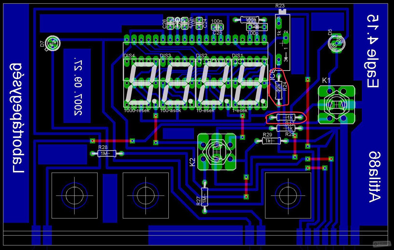

(#) trickentrack hozzászólása Okt 10, 2017 /
Udv!
Attila86 cikke alapjan megepitettem a labortapot. Viszont valami gond van. A kepen megjelelolt ellenalasok melegszenek illetve az egyeniranyitas is viszonylag meleg. Az elolapi panelon leve 1k os kicsit fustolt is.
A bal oldalon levo lad ami elvileg a tularamot jelzi folyamatosan vilagit.
A panelmeronek rossz a trimmer potija de az nem befolyasolja ezt ha jol gondolom.
A kimeneti fesz 20v korul van, a bal oldali tengelyes potit tekerve tudok valtoztatni par voltot, ha feltekerem akkor lejjebb megy a fesz es megjobban vilagit a led illetve bug a trafo. A trafom egy erositobol bontott trafo. Egy GND je van ezt kotottem be az sz2 be es onnan atkotottem az sz1 be. Majd az sz2 be a trafo 32 voltos agat az sz1 be pedig a 12v os agat. Az sz3 az egy kulon 12v os traforol megy.
Valami otlet, hogy mitol lehet? Hol erdemes hibatkeresni?
Elore is koszonom!
(#) _BiG_ válasza trickentrack hozzászólására (») Okt 10, 2017 /
Mert sikerült egy kövér rövidzárat csinálnod. A két táprésznek nem lehet közös a GND-je! Tehát a trafód közös közepét nem használhatod a két részhez közösen.
