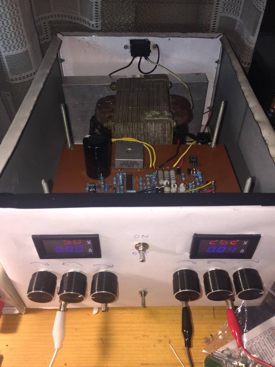

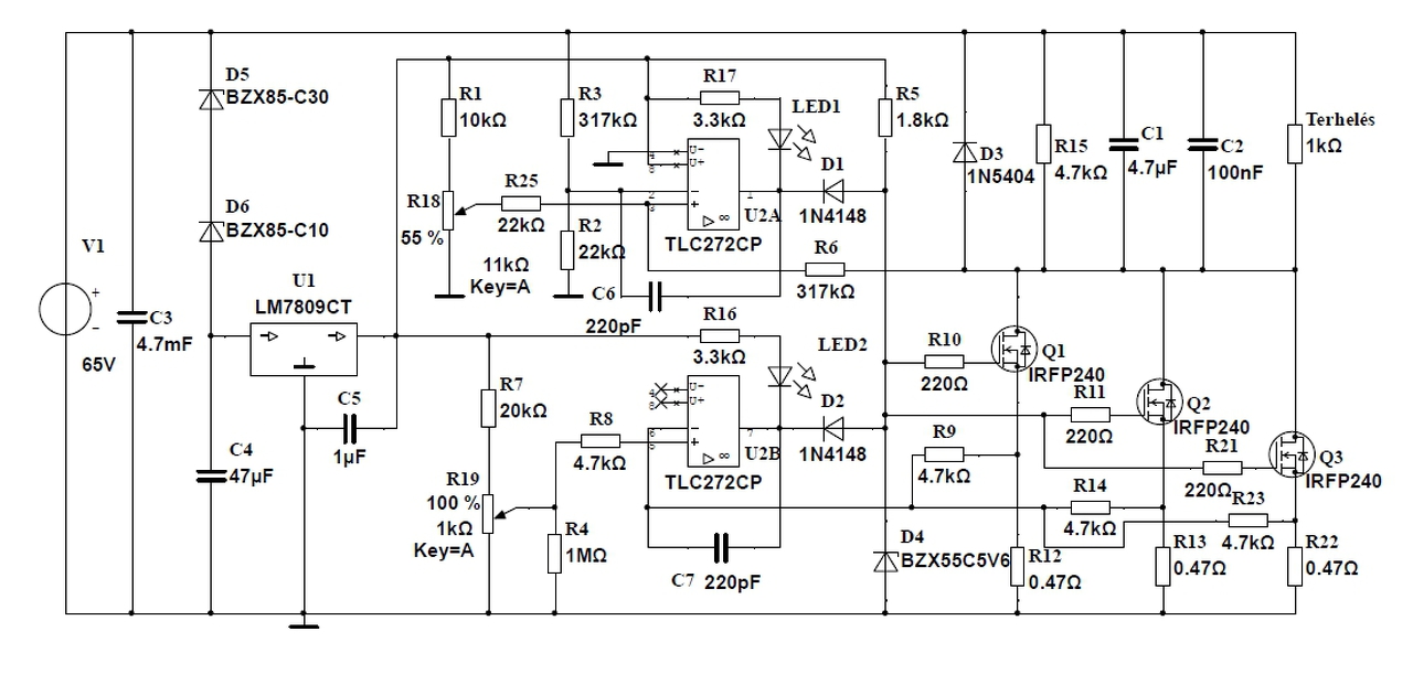

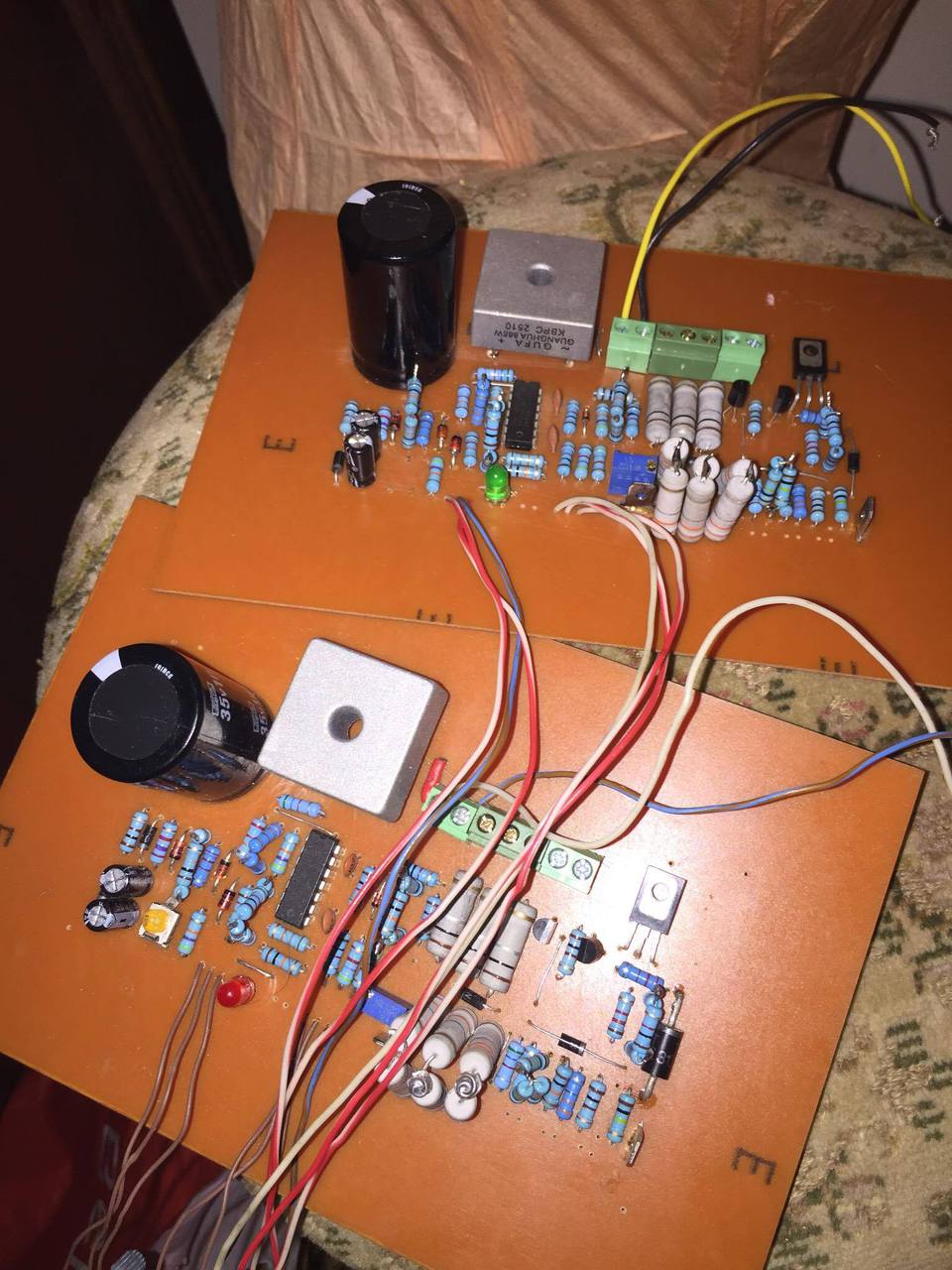

(#) JZoli válasza kovacs gabor daniel hozzászólására (») Okt 31, 2017 /
Akkor most az IC 1-es lábán kellene mérni a poti két végállásában.
(#) kovacs gabor daniel válasza Leraz hozzászólására (») Okt 31, 2017 /
Megnéztem a poti bekötése rendben van, cseréje sem hozott semmi eredményt
(#) kovacs gabor daniel válasza JZoli hozzászólására (») Okt 31, 2017 /
Mindkét végállásban 9.6V van
A poti egyik "vége" testen van! Ott hogy lehet 9,6V? Ott valami hiba lesz a bekötéssel.
A hozzászólás módosítva: Okt 31, 2017
(#) Alkotó válasza kovacs gabor daniel hozzászólására (») Okt 31, 2017 /
Itt azt is jó lenne vizsgálni, hogy amikor a potmétert tekered, akkor folyamatosan változik-e a 14-es láb feszültsége. Ezt várnánk tőle.
Az 1-es lábon a referenciát méred, és éppen akkor jó ha nem változik.
A Z3 zénert a 4-es láb feszültségének mérésével tudod ellenőrizni. Esetedben 20 V körül lenne a jó érték.
R3 és R9 tényleges értékét és jóságát is ellenőrizni javaslom.
Nem általános, de találkoztam már furcsa LM324-ekkel. Ha megoldható, egy más gyártó darabját is érdemes lehet kipróbálni.
Az Uki poti középső lábán álítható a feszültség 0-tól 9.6V-ig, amit az IC 12-es lábán is ugyanúgy mérek. Az 1-es lábon nem változik bármit állítok. Kellene?
Dehogy, pont így jó.
(#) kovacs gabor daniel válasza Alkotó hozzászólására (») Okt 31, 2017 /
Megvan a hiba! R3-as ellenállás 13 helyett 14-hez volt forrasztva. Feszültség szabályzás mostmár rendben működik, az áramkorlát viszont mostmár ugyancsak egy minimum és maximum érték között váltakozik. Valószínűleg valami elkötés lesz újra
(#) kovacs gabor daniel válasza kovacs gabor daniel hozzászólására (») Okt 31, 2017 /
Kész van minden, úgy működik ahogy illik . A napokban remélem, elkészül rá a digitális vezérlés is . Köszönöm a segítséget mindenkinek!
Az ajánlott paneltervekben valószínűtlen az elkötés, sok példányban tesztelve vannak.
Miért nem ezek közül használtál?
Első két panel a kész panelterv alapján lett elkészítve, azokkal nem is volt semmi baj. A harmadik panel szükségszerűen univerzális nyákra épült.

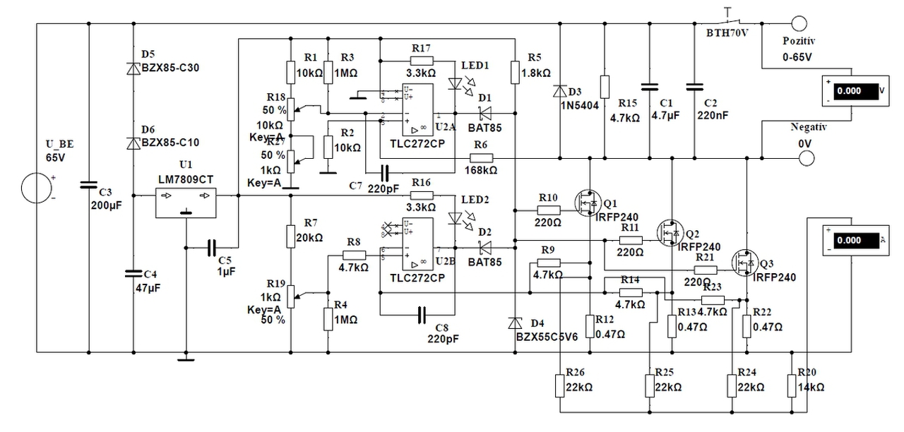

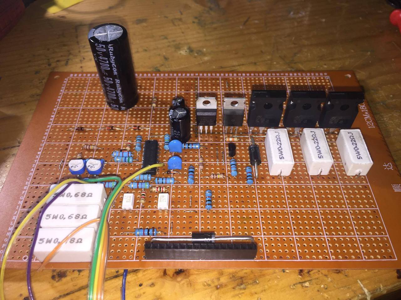

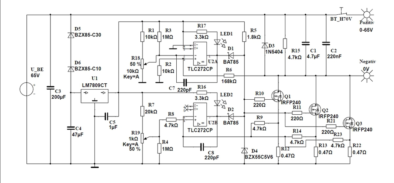

(#) Ge Lee hozzászólása Nov 5, 2017 / 2
Közkívánatra felteszem egy régi elektoros labortáp (melynek eredeti változata itt található) rajzának általam módosított változatát. A működése eltér az általában megszokott kapcsolásokétól, mert egyrészt nem a pozitív ágban van az áteresztőelem hanem a negatívban, így a negatív oldal van szabályozva. A szabályozás is fordított, mert alapesetben az áteresztőelem nyitva van, és abban az esetben zár le hogy ha a kettős műveleti erősítő valamelyik kimenete elvonja az áteresztőelemek feszültségét. Az egyenirányító híd és a pufferkondenzátor nincs a rajzon. A bejövő egyenfeszültséget 2db 100µF-os kondenzátor simítja, erre azért van szükség hogy az esetleg nagyobb távolságra lévő puffer után lévő vezeték ellenállásának és induktivitásának nem kívánt hatásait csökkentse. A bejövő egyenfeszültség 25V és 90V között bármekkora lehet, természetesen ennek függvényében módosítani kell a D5-D6 zénerdiódák értékein. A D5-D6 a 7809-es stabilizátorra jutó feszültséget csökkentik, mivel az maximum 35V körül lehet, ezért 30V-ig a D5-D6 értéke rövidzár. Nagyobb feszültségek esetén úgy kell megválasztani a zéner diódák feszültségét, hogy a 7809 25-30V körüli feszültséget kapjon. Nagyobbat azért ne mert tönkremegy, kisebbet pedig azért ne mert ha esetleg gyenge a trafónk és nagy terhelésnél jelentősen leesik a feszültsége, akkor a 7809 nem fog megfelelően működni és a táp nem fog tudni szabályozni. A példa kedvéért a rajzon 65V bemenő feszültség van, ebből lejön a 30V és a 10V, így a 7809-re 25V bemenő feszültség jut. A nyákon KST jelzéssel hagytam két forrpontot azért ha valaki nem a főtápból a zénereken keresztül hanem egy külső segédtápból szeretné táplálni a stabilizátort. A 7809 nem csak a TLC272 tápfeszültségét szolgáltatja hanem a referenciafeszültséget is a feszültség és az áram szabályozásához. A feszültséget U2A szabályozza oly módon, hogy az invertáló lábán az R18 potméterrel beállított referenciafeszültséget hasonlítja össze a kimenetről, azaz a fetek drain-jéről az R6-R2 ellenállásosztó által leosztott feszültséggel. Amikor az U2A kimenete alacsony szintű lesz ez a D1-en keresztül lehúzza az R5-ön lévő feszültséget, ezzel csökkentve a fetek gate feszültségét. Ilynkor a LED1-en is áram folyik, jelezve ezzel a feszültséggenerátoros módot. Az áramszabályozást pedig U2B végzi, a nem invertáló lábán lévő referenciafeszültség és a fetek source ellenállásairól érkező feszültség (amik egyben maguk a sönt) összehasonlításával. Az IC-t ne váltsuk ki más típussal, ahogy a BAT85 diódákat se, mert ezek szükségesek ahhoz hogy a műveleti erősítők lezárásakor kellően alacsony feszültségre kerüljenek a gate-ek. A diódáknak feleakkora nyitófeszültségük sincs mint egy 4148-nak, és a TLC kimenetének feszültsége is jóval alacsonyabb lezárt állapotban mint mondjuk egy LM358-nak. A kapcsolásba bekerült még R3 és R4, ezeknek az a szerepük hogy ha a potméterek tönkremennének vagyis érintkezés helyett szakadást produkálna a csúszkájuk, akkor a kimenő feszültséget és az áramot is a minimális értékre korlátozzák.
A kimeneti feszültséget R2-R6 viszonya adja, a nyákon R6 2db soros ellenállásból van kialakítva, így az adott érték tetszőlegesen beállítható. Jelen esetben a bejövő feszültség 65V, ha ezt szeretnénk megkapni a kimeneten is akkor úgy kell számolni, hogy az IC 2-es lábán lévő feszültséget feltekert potméter esetében fel kell szorozni a kívánt feszültséggel. A nyákon R18 egy 10k-s és egy 1k-s poti sorba kötve, az 1k a finomszabályozó, tehát a 2-es lábon 4,7V körüli feszültség lesz. A 65V osztva 4,7V-tal az 13,8, ez szorozva az R2 rétékével 138 kohm jön ki.
Mivel a potméterek értéke akár 20%-kal is eltérhet célszerű úgy eljárni, hogy mindkét potit ohmosan pontosan középállásba állítjuk, és ekkor az ellenállásokkal beállítjuk a fele kimenőfeszültséget. A maximális kimenőáramot R7 értékével állítjuk be, a nyákon ez is 2db soros ellenállásból van kialakítva, a jelen értékkel 3A körül van. Ezt úgy tudjuk számolni hogy az áram potin beállítható referencia maximuma a 20k esetében 0,42V körül van, a 3db 0,47 ohm sönt eredő ellenállása pedig 0,156 ohm. I=U/R, tehát 0,42/0,156 azaz körülbelül 2,7A lesz a maximális áram.
És most jön az hogy mivel a kapcsolás elég egyszerű, a működésében van néhány érdekesség vagy negatívum, amik ellenére azért egész jól használható. Az egyik ilyen hogy a fetek nagyon kicsi, csak néhány mA-es gate árammal (R5) vannak meghajtva, ezért nem képesek nagyon gyors feszültségváltozásokra mivel ahhoz a meghajtóáramnak a 100mA-es nagyságrendben kéne lenni. Ezért egy gyors terhelésváltozásra nem képes a kimenet néhány us-os idő alatt beállni, ehhez hosszabb időre van szükség.
A másik, hogy mivel az áram a negatív sínhez képest van szabályozva, azaz a nulla feszültség a referencia letekert áram poti esetén, ezért nem lehet az áramot nullára letekerni csak annyira, amennyi az adott műveleti erősítő differenciális feszültsége, az én példányomnál 20-25mA a minimálisan beállítható áram.
A harmadik, hogy a táp kimenetére kell tenni valamekkora terhelést, ezt a szerepet tölti be az R15 ellenállás. Erre azért van szükség, mert terhelés nélkül a fetek drain-je szinte lóg a levegőben, csak R6-R2 terheli, illetve a pozitív oldalról csatlakozik hozzájuk a C1-C2. Emiatt a fetek belső GD és DS kapacitása fel tud töltődni, így terhelés nélkül akkor is lesz a kimeneten feszültség ha egyébként a poti le van tekerve és a fetek le vannak zárva.
Minél nagyobb a kimeneten lévő terhelés annál jobban kisüti a fetek belső kapacitásait, a 4,7 kohm már annyira, hogy 2V körüli lesz csak a kimeneten ez a kapacitív feszültség. Ahhoz hogy a nulla közelébe csökkenjen 1 kohm körüli ellenállás kellene, de ez már nagyobb feszültségek esetén problémás, pl. 80V-ra beállított kimeneti feszültség esetén egy 1 kohmos R15-nek már 6,4W-ot kellene elfűtenie.
Csatolok egy olyan nyákrajzot amin a fetek fordítva vannak a CPU hűtőre szerelés miatt, és mellette egyet a hagyományos szereléshez. A nyákon a VM pontokra a feszültségmérőt köthetjük, az AM pontokra pedig az árammérőt. Utóbbit a fetek source-ira kötött módosítható ellenállásosztóval tudjuk úgy beállítani, hogy pl. 1A áram esetén az osztón éppen 100mV feszültség legyen.
A CPU hűtő egy 8cm-es PC tápból bontott ventilátorral 120W-nyi hőt képes tartósan, perceken keresztül eldisszipálni biztonságosan, ekkor a fetek közvetlen közelében a borda nem melegebb kb. 45 foknál. Rövid időre ennek a duplájára is igénybe lehet venni a hűtést, természetesen az éppen
elfűthető hőmennyiség nem közvetlenül az időtartamtól függ hanem attól, hogy a fetek lapkája a tokban éppen mennyire meleg. Tehát ha melegek akkor már nem fognak tudni annyit disszipálni mint mondjuk szoba hőmérsékleten.
Nálam általános félvezető paramétereknél eddig jól bevált az, hogy 60-70W-nál többet nem fűtök el egy tokkal, és a bordát igyekszem alatta 60-70 fok alatt tartani. A kimenetre lehet tenni erre a célra egy hőkapcsolót, ami ha túlmelegedne a borda egyszerűen lekapcsolja a tápról a terhelést. Pl. a BT-H70V 70 foknál bont, és csak akkor kapcsol vissza ha a borda 55 fokra lehűlt.
A nyák módosult egy picit a képen lévő működőhöz képest.

(#) proli007 válasza Ge Lee hozzászólására (») Nov 5, 2017 / 2
Hello! Nem igazán értem a feszültségszabályzó elgondolását. Az eredeti rajzon helyesen egy különbségképző erősítő hasonlítja össze a referencia jelet, a kimenti feszültséggel. Az EM-1-es rajzon viszont a szabályzó a Fet Drain feszültségét szabályozza. Ezt csak akkor lehetne megtenni, ha az Ube feszültség állandó lenne.
(#) sdrlab válasza proli007 hozzászólására (») Nov 5, 2017 /
Bizony, bizony....
Egyébként ötletes a csupa kisfeszültségű részek miatt!
(#) daneg86 válasza proli007 hozzászólására (») Nov 5, 2017 /
Szerintem is hibás a rajz. Ez így a táp belső GND-jéhez stabilizálja a kimeneti negatívot, nem a kimeneti negatívot a + tápfeszhez képest.
(#) Ge Lee válasza proli007 hozzászólására (») Nov 6, 2017 /
Igen, én sem értem hogy miért egy másik könyvtár tartalmát pakoltam fel, mert az egy másik történet. Csatolom a nyers pufferfeszültségről is helyesen működő rajzot és nyáktervet, a leírás többi része rendben van. Ha lesz időm megcsinálom még a dinamikus tesztet és annak az eredményét illetve a mérés leírását is felteszem.
