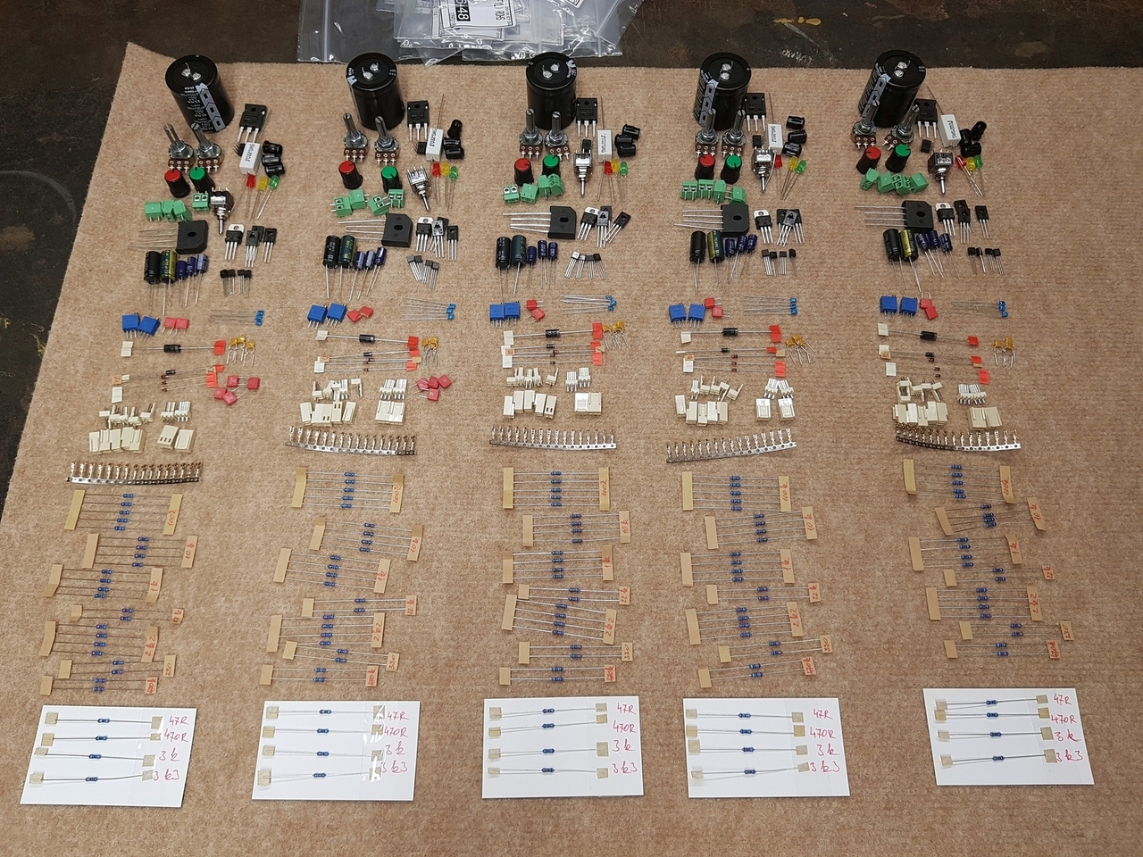

(#) Alkotó válasza Alkotó hozzászólására (») Júl 8, 2018 / 1
Szétszedtem 5 garnitúra tápegység alkatrészeit. Minden tiszteletem az alkatrészt árulóké, mert ez várakozáson felül időt rabló feladat.
Korábban kérdés volt mi van benne az alkatrész csomagban. Pontosan a képen látható alkatrészek.

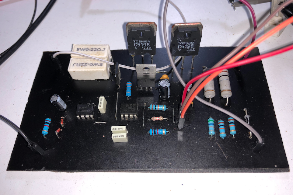

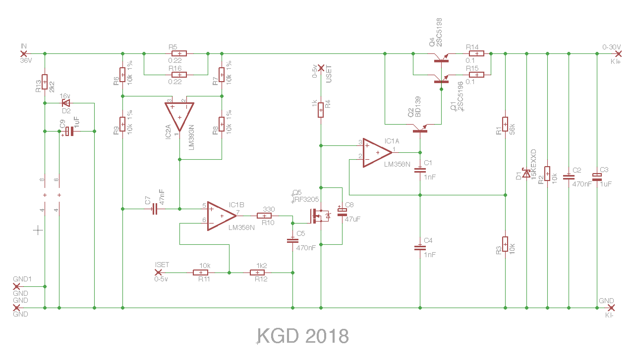

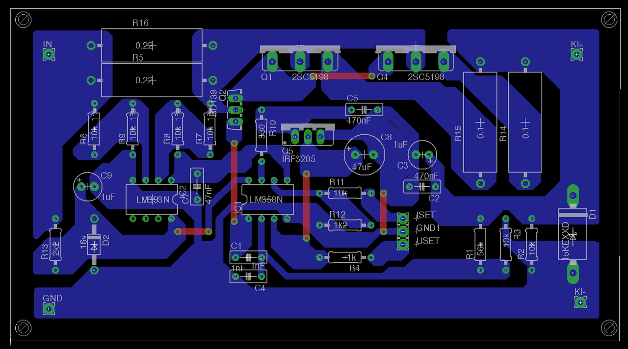

(#) kovacs gabor daniel hozzászólása Júl 17, 2018 /
Elkészült az első saját tervezésű labortápom. Eredetileg 30V, 3A lenne a kimenő feszültség és áram, de csak a zener dióda kiiktatásával és 35V bemenő feszültséggel értem el. Tudom hogy az opampnak ez már kicsit sok, de a tesztek alatt jól működött . A szabályzás feszültség vezérelt, mert mikrokontroller fogja vezérelni, nulláig szabályozható mindkét funkció.
(#) Kovidivi válasza kovacs gabor daniel hozzászólására (») Júl 17, 2018 /
Csak nekem furcsa, hogy egyik műveleti erősítő kimenete sincs a GND felé "előterhelve"? Több helyen kapacitásra dolgozik szegény. A Q2 bázisa kondikra kapcsolódik. Amikor tápot kap az egész kapcsolás, a feszültség felfutás idejéig nincs semmi fix állapota a tranzisztornak. Mindennek kell adni egy egyenáramúlag fix pontot (pl. NPN tranzisztor bázisa 10K-val lehúzni GND-re), hogy egy fix állapotból (ki van kapcsolva) induljon a működése, ne pedig egyenáramú lebegésből.
Műveleti erősítő bemenetekkel sorosan ellenállás kellene, hogy a bemenetek felé folyó áramok ugyan akkorák legyenek. Máskülönben hibát visz be a működésébe.
Q5 FET Gate-je lebeg egyenáramúlag! Tovább nem nézem. Van még mit javítani rajta.
(#) ferci válasza Kovidivi hozzászólására (») Júl 17, 2018 / 2
Lehet, hogy csak neked furcsa...nincs ott lebegés sehol.
(#) sdrlab válasza Kovidivi hozzászólására (») Júl 17, 2018 / 1
Én nem látom az általad említetteket ennyire "katasztrofálisnak"!
Miért kellene egy műveleti erősítő kimenetét bárhová is előterhelni, amikor jellemzően ellenütemű kimenete van neki?! Az IC1A valóban kapacitív terhelésre is dolgozik(IC2 nyitott kollektoros), ami nem túl elegáns, viszont a kb 500pF kapacitást simán elviselheti a ezzel a kimenő impedanciával(nem néztem utána pontosabban). Abban igazad van, ha biztosra akarunk menni, ezt érdemes megszüntetni!
Amikor tápot kap, Q2 bázisra földre kerül, a kondikon keresztül. Tehát fix potenciálon van.
Q5 gate-je szintén nem lebeg. A kondin keresztül bekapcsoláskor egzakt állapotba kerül, mire az feltöltődne(de mitől is?!), addigra már rég beállt az OPA kimenete a megfelelő szintre!
A hozzászólás módosítva: Júl 17, 2018
(#) sdrlab válasza kovacs gabor daniel hozzászólására (») Júl 17, 2018 /
A fentieken túl, amin én változtatnék..., pl egy korlátozó ellenállás IC1A kimenetére. Ugyanis rövid ideig, de ott nagy áram tud fellépni(rövidzár az IC szemszögéből), és mivel feszültség szempontjából csúcsra van járatva, illetve túl is van terhelve, könnyen elszállhat már ettől is idővel...
R4-et megnövelném jelentősen. Gondolom azért kapott Q5 brutál FET-et, mert kis csatornaellenállás kellett! De ha R4 nagyobb, sima kis FET is jó oda...
Ha LM324-et használsz, egy tokból kijön az egész, és még van egy fölös, amivel mondjuk LED-et hajtasz meg, indikálás gyanánt...
Hirtelen ennyi tűnt fel.
(#) kovacs gabor daniel válasza sdrlab hozzászólására (») Júl 17, 2018 /
A korlátozó ellenállás valóban szükséges a bázisra. R4 értéke azért lett végül kisebb, hogy a működés közbeni feszültség változtatás gyorsabb legyen, 10k esetén egy feszültség pontos beállitására megközelitőleg 5-600ms kellett. A FET valóban a kis belső ellenállás miatt lett használva, tranzisztorral az áramkorlát alsó határa 200mA volt, mérete természetesen lehet kisebb. A két különböző IC azért lett használva, mert a tesztek alapján az LM393 pontosabb értékeket produkált komparátor lévén.
(#) sdrlab válasza kovacs gabor daniel hozzászólására (») Júl 17, 2018 / 1
„R4 értéke azért lett végül kisebb, hogy a működés közbeni feszültség változtatás gyorsabb legyen, 10k esetén egy feszültség pontos beállitására megközelitőleg 5-600ms kellett”
Ez azért van, mert van ott egy extrémnek tűnő 47µF kapacitás rajta! Nem tudom, mi az oka annak, hogy ilyen nagy kondi került oda, de ha 100-ára csökkented, az R4-et pedig 100k-ra, időállandóban ugyanott vagy(kb 400ms), és így a kis FET-nek is könnyebb dolga van kisütni azt a kondit, amikor működésbe lép az áramkorlát.
Tényleg, az fel sem tűnt, hogy a komparátor itt nem komparátor módban van használva Mondjuk, miért ne lehetne..., ám az adatlapja szerint, szemben az OPA-van, ennek a kimenete nem megy le 0-ig! Tehát kis áramoknál gond lesz a méréssel, így az áramkorláttal is!
A 47µF kondenzátorral kapcsolatban: áram korlát esetén a kapcsolás kimenetén viszonylag nagy frekvenciás ( pár száz Hz) zavar generálódik, mivel egy szinten próbálja tartani az áram erősségét. Ezeket a tüskéket kiküszöbölvén tettem oda a kondenzátort. Próbáltam kisebb értékeket használni de így a tüske egyre nagyobb lett, 47µF-nál lett számomra megfelelő. Ezt a lassított áramkorlát szabályzást nem sikerült megoldanom a visszamenő áramkörben. Az alsó áram korlátot még nem sikerült teljes mértékben teszteljem, mivel még a 12 bites digitál-analóg átalakítóm folyamatban van
Azért annyira instabil, mert igen hosszú az áram szabályozási hurok, és így rengeteg fázistolást viszel be vele! Jobban járnál, ha a szabályozó tranzisztor bemenetén egy vagy kapcsolatban hoznád létre külön-külön a két szabályozó hurkot. Ekkor kb azonos, de mindenképpen sokkal rövidebb, és kisebb fázistolású szabályozásod lenne, ami jóval könnyebben kézben tartható is...

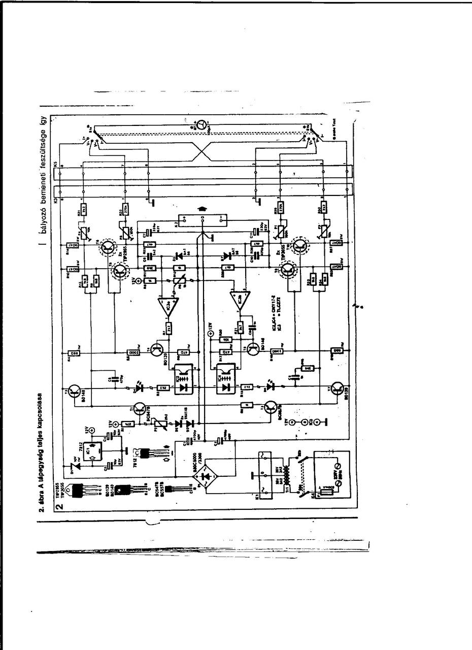

(#) alita hozzászólása Júl 23, 2018 / 1
Tisztelt Fórum Társak !
Az utóbbi időben jó pár labortáp építési leírás jelenik meg.Legtöbbjük csak szimpla tápot
tud,és nem éppen olcsó áron.
Még a 90-es évek elején,pontosabban a Rádió Technika 92/4 számában megjelent E LSP-1
tápegységet akkor megépítettem.Azóta is kifogástalanul működik,róla élesztem a megépített
elektronikákat,mini fúrógép a feltétekkel,Weller forrasztó páka is róla üzemel.
Szimmetria tápfeszültséget állít elő 0-30 V feszültséggel ,0-2.5 A árammal.Teljesen rövidzár
biztos minden tartományban.
Nem utolsó sorban az alkatrészek zömét a fiók ürítésekből lehet építeni.
Igaz,hogy csak + - feszültséget állít elő,de erről is lehet éleszteni a legtöbb megépített
modult.
Én javaslom megfontolni esetleget megépítését.
Teljes körű leírás a fent említett Rt.-ben
Üdv !
Szervusztok!
Elnézést kérek de az E LSP-1 tápegység hozzá szólásomban nagyot bakiztam.
Nem az Rt-ben,hanem az Elektor 92/ 4 számában jelent meg.

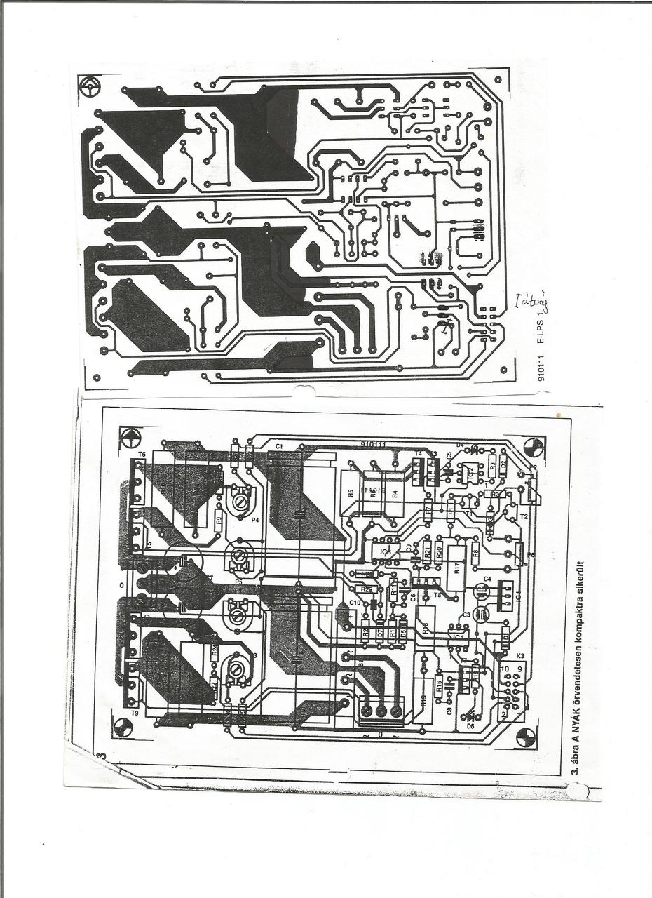

Itt küldöm a nyák.lemez,és a beültetési rajzokat
(#) Pioneer válasza alita hozzászólására (») Júl 23, 2018 /
E-LPS1 a pontos neve és itt már valaki szóba hozta.
(#) scooby_ válasza Pioneer hozzászólására (») Júl 23, 2018 /
Pontosan!
ITT pedig kaptunk hozzá nagyon szuper nyktervet. Kipróbáltam, működik!
