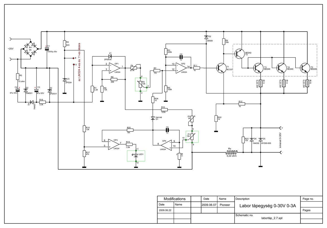

Anno én is építettem egy labortápot, a mai napig működik, de annyira deszka és drabál, hogy igény támadt egy kompaktabb asztalon is elférő egyszerűbb példányra.
Most építettem egy kisebb kompaktabb példányt, de nem nagyon tudom működésre bírni.
Mivel trafóm nem volt, ezért egy ILYEN TÁPEGYSÉG modullal oldottam meg a tápellátást. A kb.24V max kimenő bőven elég lenne számomra.
Szóval megépítettem a mellékletben szereplő labortápot és nem tudom működésre bírni.
A feszültség össze-vissza ugrál, véletlenszerű értékekre áll be, nem lehet szabályozni.
Elnézést a laikus kérdésemért de nem lehet, hogy ott követtem el a hibát hogy nem trafóról, hanem DC24V-ról kapja a tápot az áramkör?
A hozzászólás módosítva: Aug 18, 2018
(#) sdrlab válasza Akashi hozzászólására (») Aug 18, 2018 /
Mivel a segédtáp előállításához AC táp kell, így természetesen a DC táp nem lesz jó, illetve max igen korlátozottan működne, legjobb esetben is...
(#) elektroncso válasza Akashi hozzászólására (») Aug 18, 2018 /
De igen, jól gondolod ott hibáztál. Ez a táp csak váltóról üzemeltethető, mert a negatív segédtápot csak ebből tudja előállítani (R5, C4...). Fog kelleni neked még egy kis teljesítményű 5V-os segédtáp (akár egy telefontöltő belseje) ami a segédtápot előállítja.

Itt gyakorlatilag a R5, C4, D3, D4, C3 állítja elő a GND-hez képest negatív segédtápot, ezt a R18, Z2 stabilizálja -5V-on. Erre azért van szükség, mert ahhoz hogy a táp 0V-ig le tudjon menni negatív irányba el kell tolni a szabályozóköri nullpontot. Ez azért kell, mert a félvezetőknek van ú.n. maradékfeszültsége. Az én tápomban ez a nullponteltolás nincs, ezért az enyém csak 1,6V-ig tud lemenni.

Tehát lényegében működne az áramkör DC tápról is, csak nem tudna lemenni 0V-ig? Mert jelenleg össze-vissza ugrál a kimenő feszültség. Nem az van, hogy nem lehet 0-ig leszabályozni, hanem 0 és max kimenő (21-22V) feszültség között ugrál, attól függően, hozzáérek-e a potihoz vagy sem. Kontakt hibákat már kerestem.
Próbálok rájönni a hibára, de lehet újra kell építenem a nyákot mert elég vacak lett.
Hol kötötted rá a DC24V-ot? A C1 puferre? Mert akkor a +5V-os segédtáp "lebeg" nincs fix potenciálon ezért akár a kéz közelsége is felborít mindent. Gyakorlatilag a LM324 nem kap negatív tápot.
(#) Akashi válasza elektroncso hozzászólására (») Aug 18, 2018 /
Nem a C1 pufferre hanem simán az áramkör AC betápjára, a diódahíd előtt. Próbáltam forditott polaritással is, de a helyzet nem változott. Most azért kérdeztem itt a fórumon, hogy rájöjjek hol hibáztam. Maga az áramkört épitettem meg hibásan, vagy az áramkör jó, csak DC-tápról nem működhet és módosítani kell.
Teljesen mindegy milyen polaritással kötötted rá, a diódahíd úgyis a megfelelő polaritásra fordítja át. A segédtápra meg amúgy sem jut feszültség az eredeti konstrukcióban mert a C4 sorba van azon pedig csak a váltakozóáram jut át.

Akkor első körben kiiktatom az eredeti "segédtáp"-ot. Az R5, C4, C3, D4, D5, Z2, R18- at, és lehúzom az IC 11 lábát GND-re, és meglátjuk. Ha így üzemel akkor jó lesz
Az R1-est is húzd le GND-re. Illetve ne a GND-re húzd le, hanem a C1 mínusz lábára (meg az IC 11-es lábát is ide). Ha megnézed az nem ugyanaz a pont, közte van a Rx sönt.
Igen. Tényleg ott a sönt.. észre se vettem A GND-t én írtam rosszul. Természetesen a C1 kondi - ágára gondoltam, a diódahíd - ágára.
...és így már működni látszik Le tudom teljesen 0V.-ig tekerni, a maximum feszültség pedig 24V ami teljesen elégséges nekem.
