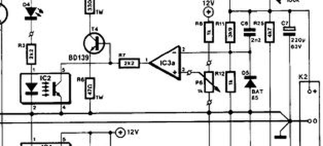

Biztosan vannak fokozatai az olvashatóságnak, de mégha telhetetlennek is látszok, nekem a melléklet szerinti olvashatóság nem elég.
A képet fájlnévre kattintva megjelenő, majd nagyított állapotról vágtam ki neked.
(#) Ge Lee válasza Alkotó hozzászólására (») Aug 6, 2016 /
Olvashatóbb az, csak a fórum lecsípte a méretét. Az eredeti 1118x1636, ami lett belőle az meg 699x1024. Gondolom a rajz a lényeg, kivágtam hogy megmaradjon az eredeti méret.

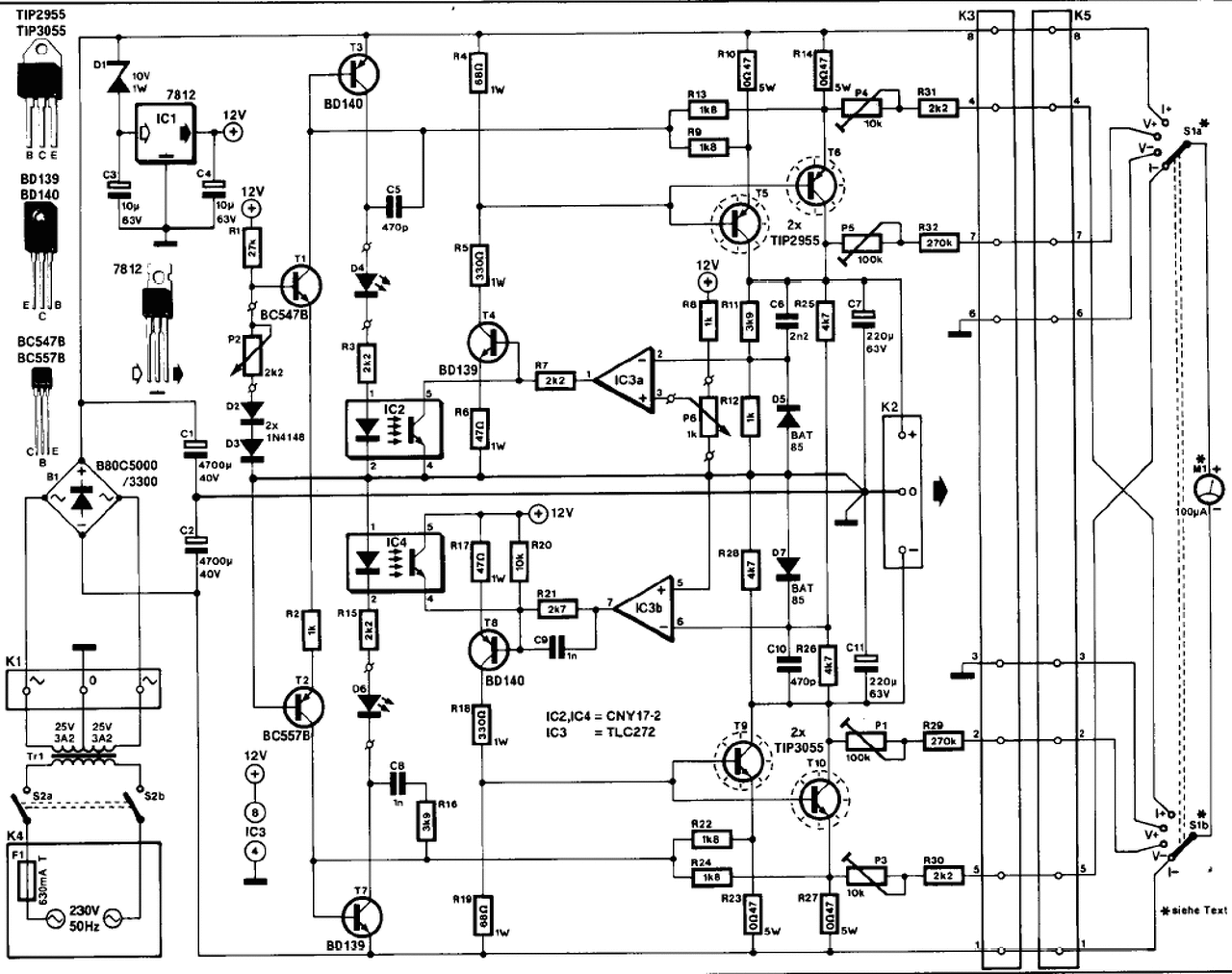

Még annyit, hogy noha van akinél ez működött hosszú éveken keresztül, azért én az építés előtt megkérdeznék néhány hozzáértőbb véleményt is. Illetve kapásból módosítanék rajta ezt azt, tennék diódákat az áteresztőtranyókra, a kimeneten lévő 220µF helyett inkább egy 2,2µF-100nF fólia párossal próbálkoznék, és a műveleti erősítőkre sem ártana kondi, főleg hogy a kollektor kimenet szerintem gerjedékenyebbé teszi az egészet.
(#) Alkotó válasza Ge Lee hozzászólására (») Aug 6, 2016 /
Köszönöm, lényegesen jobb.
Azért javasoltam a PDF-et, mert az hűen őrzi az eredeti tartalmát/méretét, nehéz belepiszkálni.
(#) scooby_ válasza Alkotó hozzászólására (») Aug 6, 2016 /
Képre katt jobb egérgombbal --> Megnyitás új lapon.
Elég ciki lenne, ha a fórumra minden képet az eredeti méretben töltenénk fel és jelenítenénk meg alul. Várhatnánk egy ideig, míg betöltődik az oldal a sok xxxx*xxxx-es nagy felbontású képek miatt.

Keresem Alkotó labortápegységének azon verzióját, teljes dokumentációval, ami képes 40V Dc fogadásra, olyan 4 amperig. Értem én hogy olvassak vissza, de nincs kedvem 656 oldalt végigolvasni...
Előre is köszönöm!
(#) Alkotó válasza gernerakos hozzászólására (») Aug 14, 2016 /
Talán ez lehet egy esélyes kapcsolás.
(#) gernerakos válasza Alkotó hozzászólására (») Aug 14, 2016 /
Köszönöm, ez is jó lehet. Esetleg hasonló kapcsolás, 723-mas Ic-vel felépítve?

(#) Ge Lee válasza gernerakos hozzászólására (») Aug 14, 2016 /
Ha elég mondjuk 35-37V is és lényeges az egyszerűség akkor az amit én rajzoltam, ha nagyobb feszültség kell és lehet bonyolultabb is akkor meg a másik.

(#) Ge Lee válasza gernerakos hozzászólására (») Aug 14, 2016 / 2
Komoly nyáktrafó lehet amelyik 4A-t tud. A 723 tápfesze max. 40V lehet, a 42-t vagy elbírja vagy nem, ha nem számít a veszteség teszel vele sorba 2 diódát.
Az enyém 12V-os trafóról megy feszkétszerező egyenirányítással, a puffer fesz 31V körül van, a táp kimenőjének meg valahol 28V körül van vége. Ez így pont jó is volt a kijelzőmhöz (ebay-es) ami max 35V bemenőt kaphat, és 30V-ig mér, így nem kellett pluszban semmilyen segédtápfesz.
