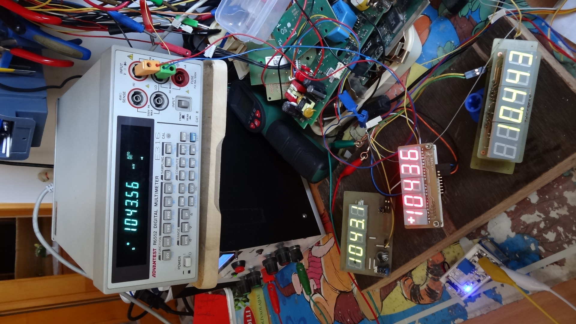

(#) ktamas66 válasza Ge Lee hozzászólására (») Ápr 18, 2019 / 2

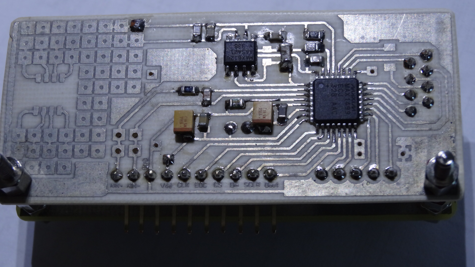

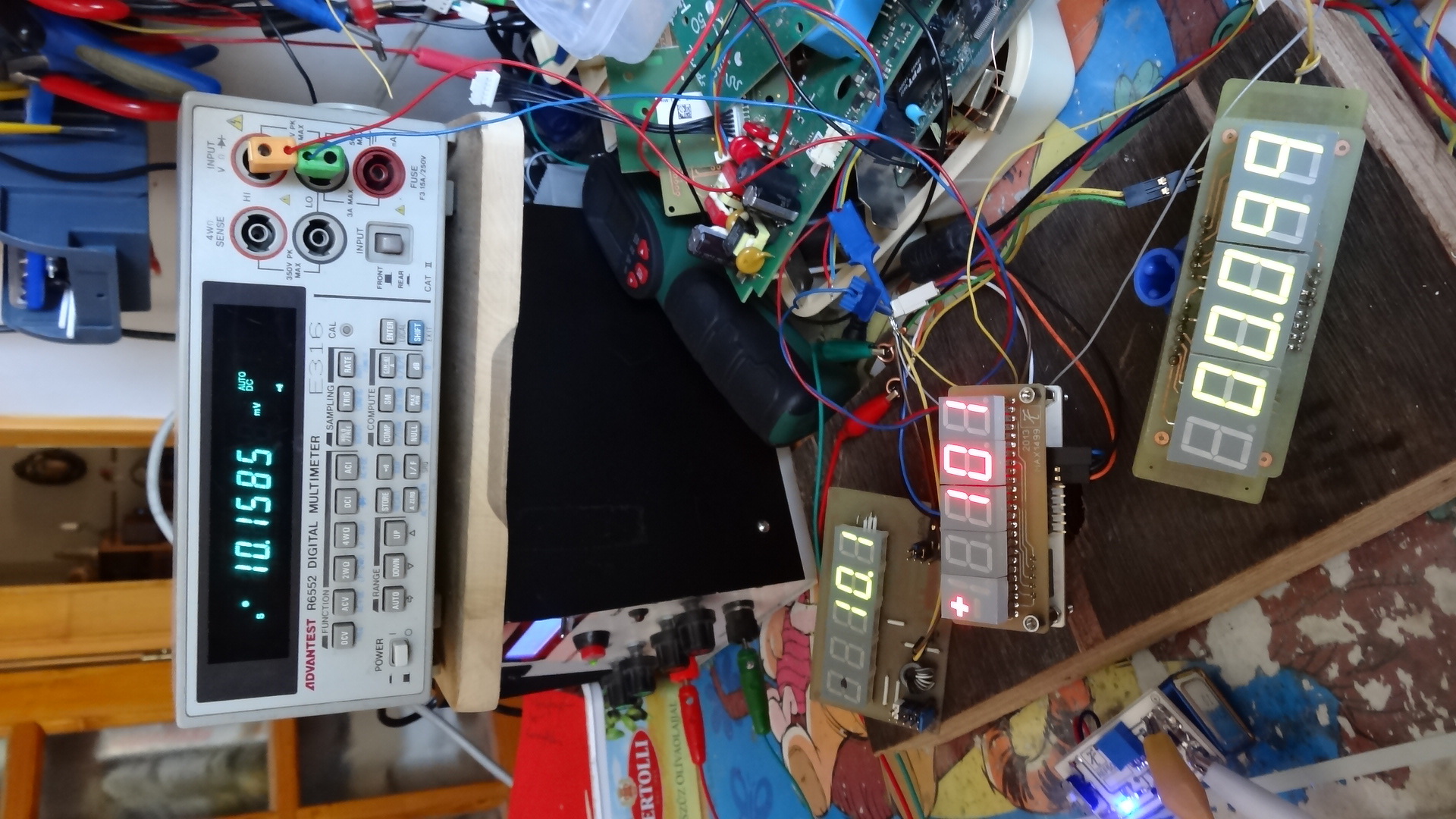

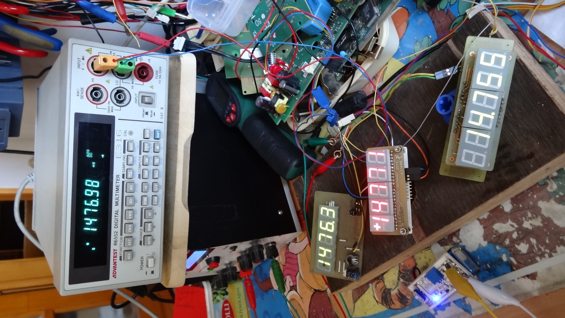

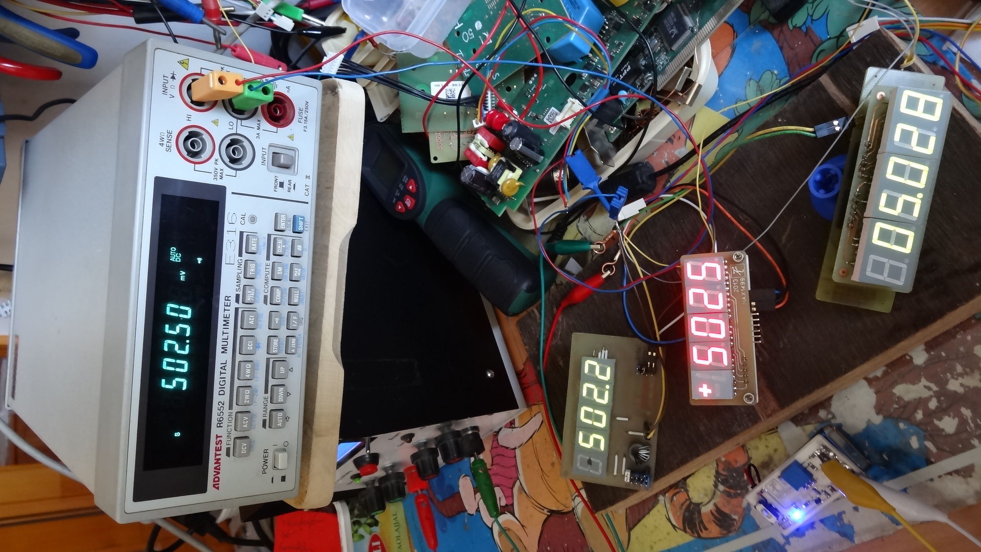

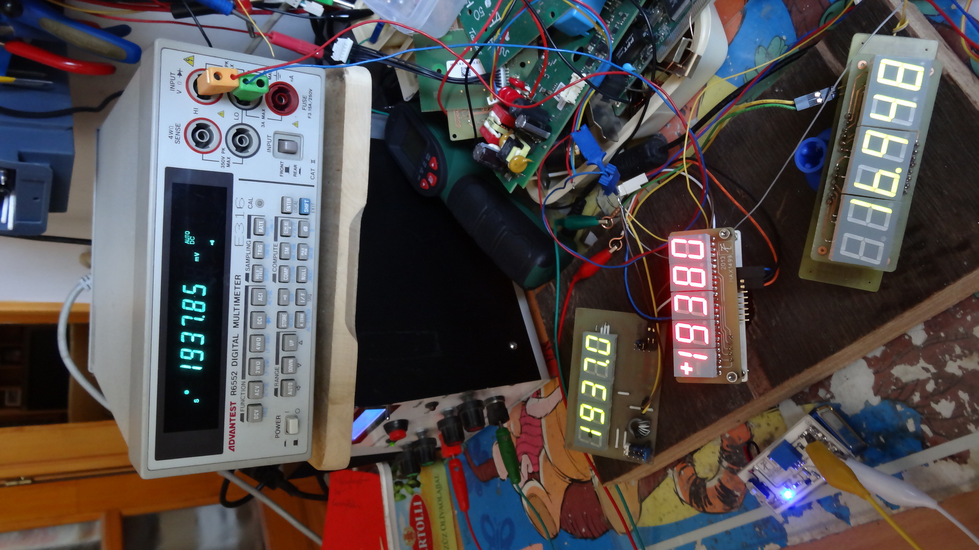

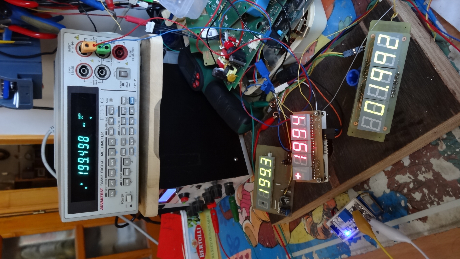

Csináltam néhány képet. A felső MAX1447, a középső MAX1499 MAX6126-os külső referenciával, az alsó TLC7135. Mindegyik 2V-os méréshatárban van. Van MCP3421-em is itthon (úgy láttam a tárgyalt kijelzőben ez van), de az több előkészületet igényelne.
(#) Ge Lee válasza ktamas66 hozzászólására (») Ápr 18, 2019 /
Köszi szépen, ez már valami. A középső a 1499 külső referenciával már nem is olyan rossz, valami ilyesmire gondoltam. Az asztali 4,5 digitesnél is csal az utolsó digit 1-2 értéket addig amíg be nem állnak a munkapontok.
Most nincs időm végignézni az adatlapokat, de nem nagyon értem, hogy a 1447 és a 1499 között mi belül a különbség ha egyáltalán van.
(#) Temela válasza ktamas66 hozzászólására (») Ápr 18, 2019 /
Van lehetőség valami leírásra, beszerezhetőségre megépíthetőségre? A hobbystáknak is lehessen pontos műszer aránylag olcsón. (Eddig nem izgatott ennyire a téma, de ahogy olvasgatom a topic-t, szeretnék én is valami jót. Persze szükségem jelenleg nincs rá, de attól még szeretnék...)

(#) Stubiflex válasza ktamas66 hozzászólására (») Ápr 18, 2019 /
ktamas66, ez egy nagyon jó koncepció! Olcsó, rugalmas, pontos! Gratulálok! Kommersz vagy open project?

(#) ktamas66 válasza Ge Lee hozzászólására (») Ápr 18, 2019 / 1
Jópofa, csak minek annyi digit, ha le sem lehet olvasni?
A labortápom millivolt pontosan tartja a beállított értéket, de hogy ezeket a fotókat megcsináljam, egy REF5040-ről osztottam le a mérendő jelet, különben ugrált az utolsó digit.
A MAX1499 többletszolgáltatása a soros kimenet, így feldolgozható a mért adat. Annó rendeltem MAX132-est is, de nem lett megépítve.
(#) ktamas66 válasza Stubiflex hozzászólására (») Ápr 18, 2019 /
Még a nyák is csak a tesztre készült, sima alapkapcsolás. Azért gondoltam ilyet használni a uC elé, mert sok minden benne van, amit egy sima AD-vel neked kell megoldani (kompenzálás, szűrés).
