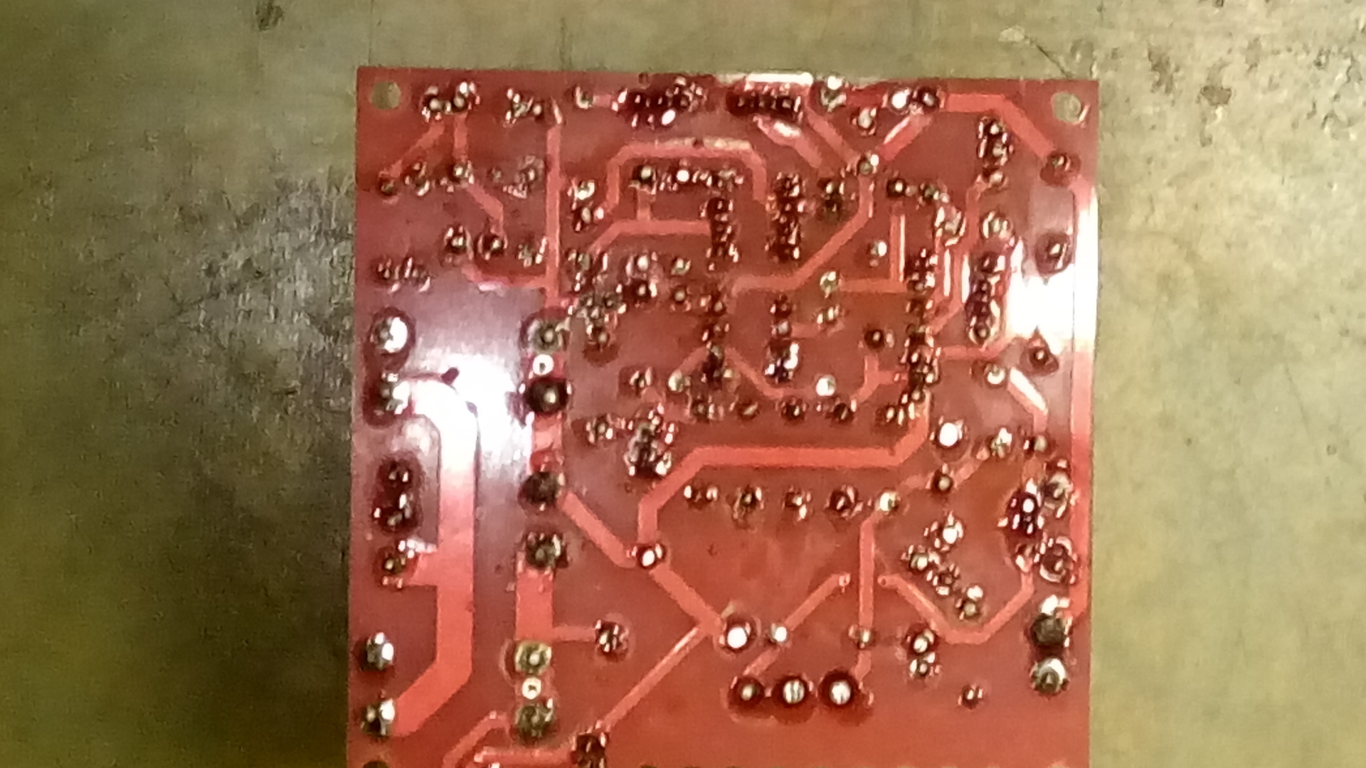

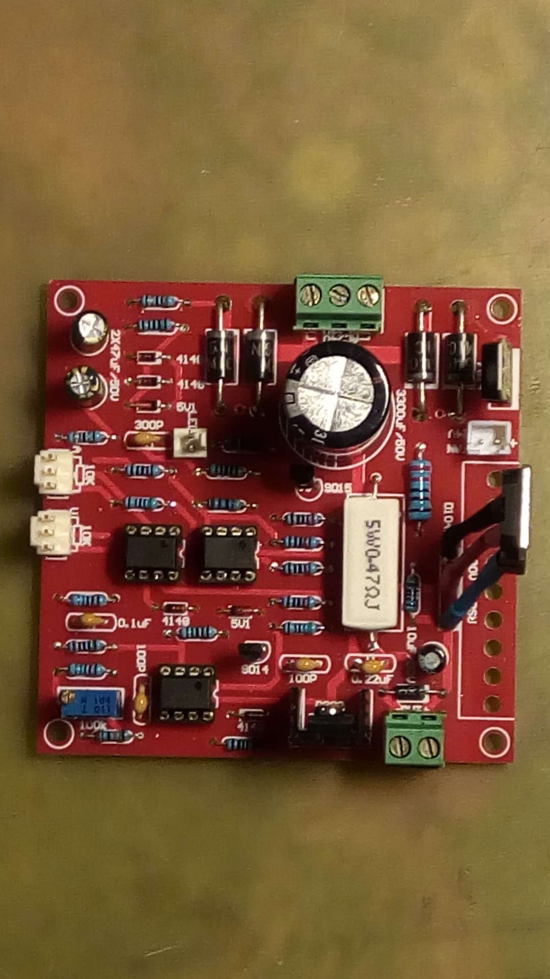

(#) Egri Frédi hozzászólása Dec 7, 2019 /
Mint igértem, megkerestem a működő kínai csodát. Itt van róla 2 kép.
(#) Egri Frédi hozzászólása Dec 7, 2019 / 1
A két forrasztási oldal egymás mellett. ( Sajnos 90° -al el vannak fordulva egymáshoz képest, de az éles szemű felhasználó láthatja a rajzolatbeli különbséget. )
