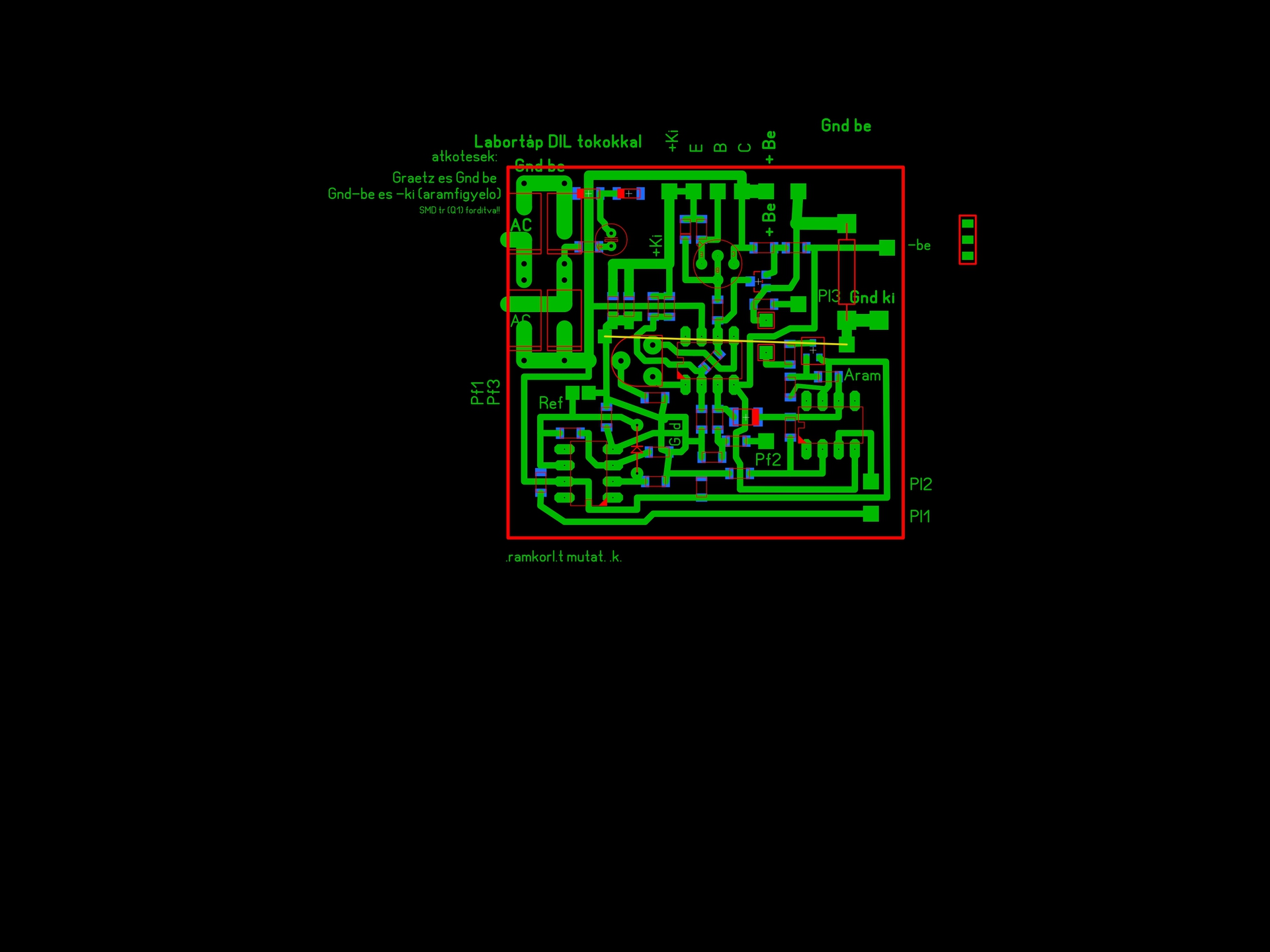

Ha valakit érdekel, a kínai tápról van egy oldalas SMD-DIP verziójú nyákterv. Majdnem kész, két átkötéssel.

Most nincs időm többet foglalkozni vele, de karácsonykor lehet, hogy visszarajzolom a panelt ...

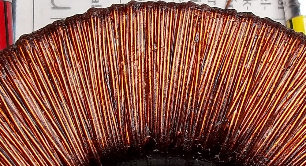

(#) Ge Lee válasza montyx hozzászólására (») Dec 8, 2019 / 1
Szerinted ezt ki fogja megmondani egy kép alapján? Egyébként pedig általánosságban elmondható, hogy az összes ugyanolyan minőségű, mivel ugyanúgy készül. Hozzáteszem, nem tudni hogy jelen esetben mit értesz a minőség szón.
Felcsavarják a lemezt, hőkezelik. Ha ez jól sikerül, akkor a kész mag nem zúg, nem búg, valamint a kész trafó üresjárati áramfelvétele kellően alacsony lesz, általában egy ilyen méretű trafónál 9-12mA közötti. Ha ez ennél jóval több, netán még zúg is a mag, akkor abból már lehet sejteni hogy a gyártás technológiája nincs a helyzet magaslatán.
Utána jön a huzal. Mivel gépi tekercselés van, így a primer huzal csak fel van hányva körben a magra összevissza, nincs soronként tekerés és szigetelés, mert az lassítaná (drágítaná) a folyamatot, ilyet csak egyedi igény alapján csinálnak, és azt sem minden cég.
Egy így elkészített trafó szerencsés esetben akár évtizedekig is működhet, szerencsétlenben pedig akár már néhány hónap után is menetzárlatos lehet, hiszen a huzal feszességén kívül semmi nem garantálja, hogy két egymáson lévő menet ne mozdulhasson el egymáson, és ne sérüljön ezáltal a lakkréteg, menetzárlatot okozva. Ennek elkerülésére találták ki a primer impregnálását vákuumban.
Hogy az a trafó sincs impregnálva az 99,99%, mert akkor odaírták volna. Egyébként pedig ez a labortápos és nem trafós topik...

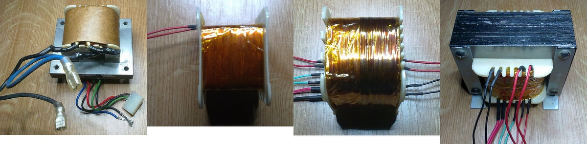

(#) Ge Lee válasza Egri Frédi hozzászólására (») Dec 11, 2019 /
Ahogy én megvettem pont ugyanúgy tudta volna megvenni bárki más is. És ha már hobbielektronika az oldal címe, akkor némi munkától sem szoktak visszariadni az itt építgetők, néha még én sem. És bár visszabontottam az egyik toroidot, hogy "impregnáljam" rajta a primert, mégsem azt tekertem végül meg az elektroncső teszter/mérő/válogató labortápomhoz, hanem egy szünetmenetesből bontott trafót (a szünetmentest pedig itt vettem kilóra az apróban, abból is vehetett volna bárki), mert ez gyorsabb volt, lévén kellett rá 4db szekunder, egy 260V-os, egy 60V-os, egy 6,3V-os meg egy 10V-os a műszernek.
És kb. annyi idő alatt bontottam szét, tekertem meg és raktam össze, amíg a kérdező itt kérdezgetett, mivel bármilyen választ kapott is, azok egyike sem volt jó... De az apróban is volt 2 megfelelő trafó, neki az sem volt jó... Meg a 12V-os nagyobb áramú toroid is mint ezek, ez is jó lenne neki, mert ebből is lehet 67V DC-t csinálni, de neki ez sem lenne jó... Tipikusan az a kategória akinek nem lehet, meg nincs is értelme segíteni, csak erre nem jöttem rá már a legelején.
