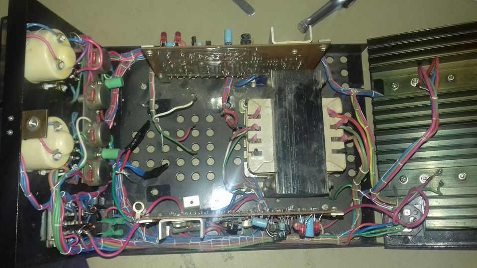

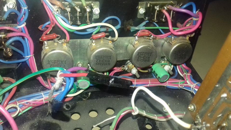

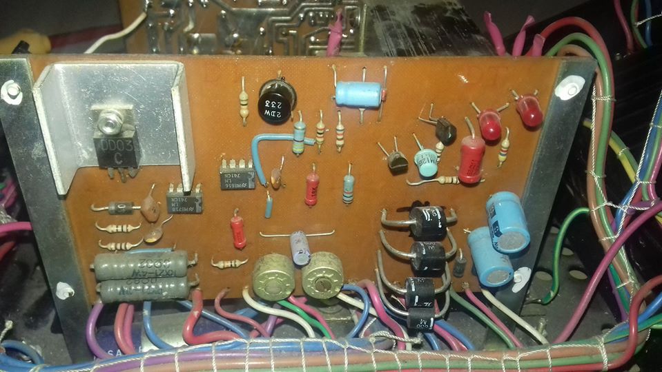

Egy érdekes szerzemény került hozzám. Már 10 éve, hogy leemeltem egy német bácsi polcáról és kipróbáltam. Füst, szikra, csattanás. Ott helyben szétszedtük, diódasort és pufferkondit kellett cserélni. Évekig ment az iparban, tesztberendezéseket táplált ahol többféle és állítható tápfesz kellett. Egyszer csak beállt a bal csatorna, konstans 35V-on ment, az épp táplált cuccot el is égette.
Okés, nem használom a bal oldalát, elég oda a jobb is. Hetekkel később, napról napra egyre jobban melegedett, a végén már percek után enyhe füstölgés volt. Akkor szétszedtem, a bal oldali rész trafóján kikötöttem a primer bemenetet, azóta nem melegszik. Majd pihent 3-4 évet a polcon. Most újra elővettem, javítási és tanulmányozási céllal. Kapcsolási rajzom nincs hozzá. Amit találtam az biztosan nem jó, mivel más IC-t használ és a tranzisztorok PNP-sek, ebben pedig 2N3055 dobog: oldalanként kettő. A fokozatválasztó se stimmel, az enyémben még manuális.
Az egyik képen már csak a leégett trafó helye látható, azt viszem tekercseltetni. Illetve vinném, mert 20k+ÁFA ajánlatot adtak. Abból már kijön egy toroid ami mindkét csatornát viszi.Megnézve az "elektronikát", nem egy alkatrésztemető. A segédtápot külön trafókivezetésen kapja. Két darab LM741 gondolom feszültség+áram, a referenciát a fekete henger (2DW233) adja. Érdekes az áram/feszültségkorlát diódázása, ami az előlapi U és I visszajelző LED-eken keresztülfolyva korlátozza le a meghajtó fokozatot. A panelon a két trimmerpoti nem az IC-k ofszetbemeneteire vannak kötve, azok üresen állnak. Az előlapi potik "kétvezetékes" módon vannak bekötve, beiktatva egy párhuzamos ellenállással: 0-6.2kOhm-ot ad, nagyobb ellenállás felé kisebb fesz/áram. Hamarosan megpróbálok a panel "beszkennelésével" kapcsolási rajzot készíteni, esetleg újraépíteni az egészet. A célom egyébként egy tesztberendezésbe építhető, digitálisan vezérelt lineáris tápegység megépítése.
(#) Ódenka válasza zombee hozzászólására (») Jan 10, 2020 /
„kikötöttem a primer bemenetet, azóta nem melegszik.”
Ettől még a szekunder táplált más alkatrész is lehet rossz, nem biztos, hogy a trafó rendetlenkedik.
(#) zombee válasza Ódenka hozzászólására (») Jan 10, 2020 /
Első reakcióm nekem is az volt, de nem volt időm foglalkozni vele, és már kellett a táp (másik oldala). Mindent lekötve ugyanazt produkálja. Sajnos a trafó égett le, a szekunder oldal masszívan zárlatos. Tekercselésre első ajánlat 20 ezer. Ebből toroidot tekercseltetek, olyat, ami mindkét oldalt ellátja.

Persze, minden érdekel! Egyetlen biztosíték van benne, a hálózati fesz bemenetnél. Úgy látszik, egy szekunderes zárlat még belefért az 5A-be. A trafó főtáp része kb. 40V-ot (AC) ad le, 3A esetén ez 120W. Gondolom kis tartalék van benne.
Nem is a trafó, inkább a konstrukció igénytelensége miatt tettem fel, meg azért, hátha valaki tud lőni nekem egy rajzot. De úgy néz ki, én leszek az.
Végül találtam benne még egy referenciát, a fekete hengeren (6.2V) kívül van egy áram-referencia, a kis kék henger a két tranzisztor között jobb felső negyedben: "2DH12B". Lemértem, kb. 2.6mA-es referenciaáramú dióda.

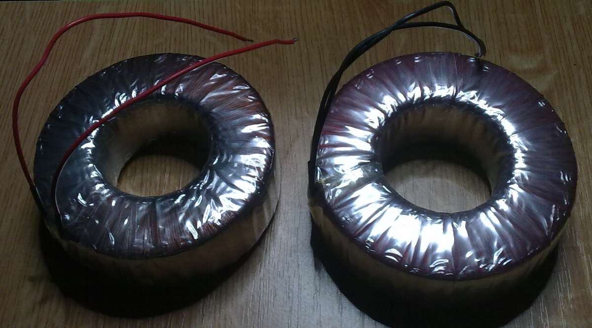

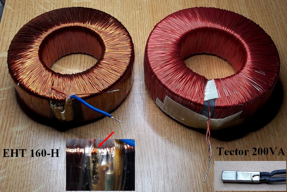

Mutatok néhány lehetőséget újban, ezek 150 és 160VA-esek, és még a bruttó áruk sincs a 20 ezernek a közelébe se. Használtan meg már feleennyiért is adnak ilyet.
Én szoktam néha venni használt toroidot ha nagyon olcsó. Visszabontom a primerig, kiveszem a hőbiztit belőle, impregnálom, szigetelem, majd mehet rá a tetszőleges szekunder. A képeken egy magyar (elektris) és egy olasz (tector) az áldozat. Az olaszban hőkapcsoló (bimetal) van, a magyarban hőbizti. A magyarnak nem is ártott a szétszedés, mert a képen kicsiben rátéve látszik a hanyag munka, hiányzott pár sor fölül a szigetelőanyag (életveszély).
Az első kép a visszabontott állapot, a másik kép az impregnált és leszigetelt primer ami új kivezetőhuzalt is kapott.

H netán tévednék akkor majd valaki kijavít. Egy ideje már a gyártók kénytelenek adott szabványok betartásával dolgozni. Ha a szabványban benne foglaltatik (nem tudom) hogy kell bele, akkor bele kell tenni, nem hagyhatják ki. Ha maszekban csináltatsz valahol valakivel, akkor kérheted hogy ne tegyék bele.
Én nagyon nagy butaságnak tartom, mert egy primer és egy szekunder oldali biztosítékkal tökéletesen megvédhető egy trafó, meg az utána kötött dolgok is egy esetleges tűztől. Mondjuk az tény, hogy egy olyan túlterhelés ami még nem olvasztja ki a biztit, de a trafót túlterheli amitől az felforrósodik, na az ellen már nem véd, arra van a hőbizti. De erre meg azt mondom hogy csak tervezés, méretezés kérdése hogy az ember mit köt utána, mennyire terheli.
(#) tbarath válasza Ge Lee hozzászólására (») Jan 10, 2020 /
Illetve ha jön a szaki, aztán a biztosíték n+1. kiégésekor szépen berak a jóval nagyobb áramút, netán megpatkolja tömör 2,5-es rézdróttal, aztán annyi is a mókának. Nem hülyeség az a hővédelem, de hőkapcsoló kellene, nem biztosíték.
(#) Massawa válasza tbarath hozzászólására (») Jan 10, 2020 /
Föleg nem a tekercsek közé, ha már kell. Az nyugodtan rá lehetne ragasztani vagy a külsö szigetelés alá, hogy javitani lehessen.
