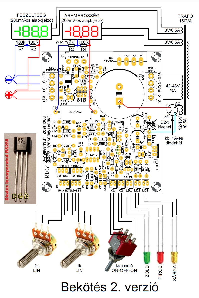

(#) mlaci989 válasza Alkotó hozzászólására (») Jan 20, 2020 /
Igen. A cél hogy lehessen sorba kapcsolni a 2 modult +- feszültségre használandó.
Természetesen a mérőműszereket szintén külön tekercsekről táplálnám. Köszönöm a segítséget.

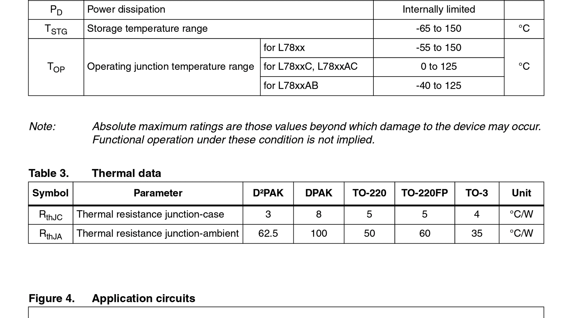

(#) Joe_001 válasza pisti89 hozzászólására (») Jan 22, 2020 /
A 78xx KC egy tokban van.

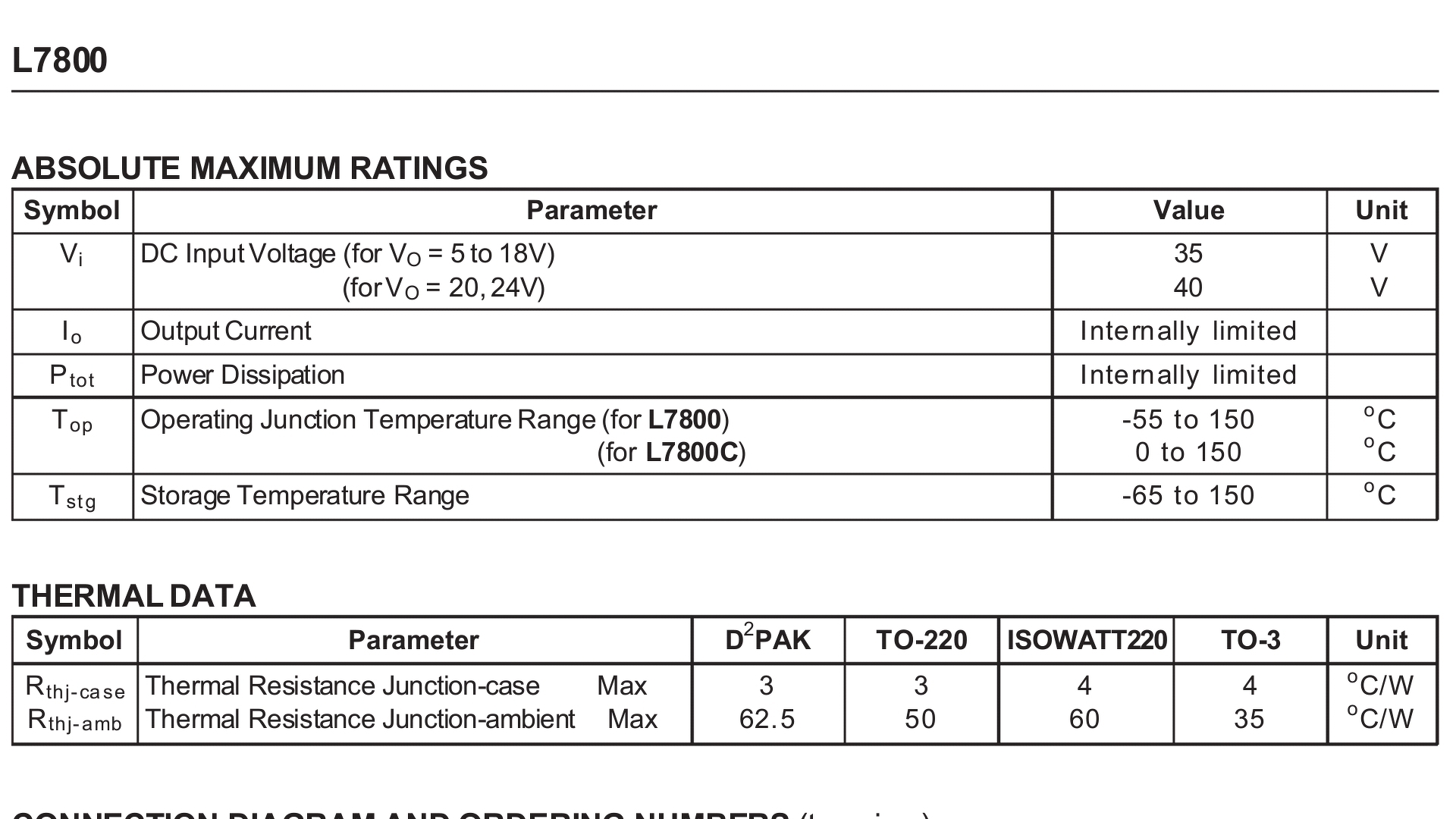

(#) Kovidivi válasza Joe_001 hozzászólására (») Jan 22, 2020 /
Én ezt találtam, a 10x-es tényező sehol sem szerepel.
Érdekes, hogy két adatlap is pont ellentétes értéket mutat, de nincs 10x-es különbség.
A bordával érintkező felület nagyobb, mondjuk 4x-es, azonos hőátvezetési tényezővel (szilíciumtól a félvezető hátlapjáig mérve) nagyobb hőt tud disszipálni. De ez mind gyártófüggő... Viszont ha a TO220 tok jobb hőátv. tényezőt tud, mint a TO3, akkor majdnem lényegtelen a felületek közti különbség.
főleg, hogy vannak ezek a vékony hátlapú stabilizátorok, talán még jobban tudják a hőt a bordának átadni (ismét meg kellene keresni a hozzá tartozó adatlapot, gyártó szerint).
A hozzászólás módosítva: Jan 22, 2020
"A TO-3 tokban 1,2 A süt, de elmegy hűtőborda nélkül, a TO-220-as kilyukad hűtve is."
Elég érdekes megközelítés, mikor csak áramot írsz, abból pedig nem következik, hogy mennyi az eldisszipálandó hő.
A másik pedig, hogy most linkeltem, csupaszon a TO3 tok kb. 35C/W-ot tud, míg a TO220 tok bordával 3-4C/W-ot, tehát fizikalig lehetetlen, hogy ugyanannyi hőtől a TO220 "kilyukadjon", míg a TO3 tok csak forró lesz (megjegyzem, kb. 5W-ot tud a TO3 tok csupaszon disszipálni, a TO220 tok pedig kb. 1.5W-ot).

(#) Alkotó válasza Ghoost hozzászólására (») Jan 25, 2020 /
Van olyan opció is, ahol a segédfeszültség egy külön trafóról, vagy az adott "nagy" trafón egy külön kis tekercsről üzemel. Ekkor a középmegcsapolás sem szükséges. Gondolom már korábban is csatoltam ezt a bekötést, de most nem találom, ezért ismét bemutatom.
A mérésnek is kellenek független tekercsek, amik mellett már ez a segédfeszültség is elfér.
(#) pisti89 válasza Alkotó hozzászólására (») Jan 29, 2020 /
Láttam már pár rajzon, de még nem jöttem rá az okára.
Mért kap a 2 műszer külön-külön szekunderről táplálást?
(nekem egybe lesz a V és A mérő, így számomra csak elméleti kérdés)
(#) dB_Thunder válasza pisti89 hozzászólására (») Jan 29, 2020 /
Az baj ezekkel a műszerekkel, hogy az egyik mérőpont azonos a táplálási pontjukkal.
Viszont a labortápban a mérőpontok más-más potenciálon vannak. Ha trafóval ezt összekötöd álomszép zárlatot viszel a labtápba!
(#) Alkotó válasza pisti89 hozzászólására (») Jan 29, 2020 /
Nem ezeket a szavakat használtam volna, de nagyon frappánsan megfogalmazta helyettem dB_Thunder fórumozó a választ.
Ha másmilyen mérőegységet használsz, akkor ahhoz másmilyen bekötés fog társulni.
Az én javaslatom szerinti megoldás igyekszik minimális mértékben befolyásolni a kimenő paramétereket, és a mérést. Konkrétan annyi hibát hoz be, amekkora áram a feszültségmérőn folyik, mert ez az áram nulla terhelés mellett is folyni fog (nem emlékszem pontosan, de itt kb. 0-0,5 mA között van ez az érték a feszültség nagyságától függően).
