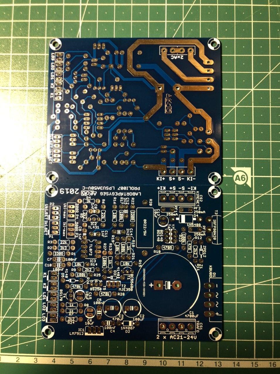

Na szoríthattok! Megjöttek Alkotó bácsi paneljei. Nagyon frankó minőségűek hála égnek, így remélhetőleg egyszerű lesz szerelni. Csak ajánlani tudom!
Jövő héten alkatrész beszerzés, és két hét múlva szerelés kezdődik. Lehet majd kérdezni fogok, ha elakadnék.
(#) montyx hozzászólása Feb 13, 2020 /
Egyből lenne is két kérdésem a beszerzéshez kapcsolódóan.
1. Ajánlott e valamelyik alkatrészre hűtőbordát szerelni?
2. Kettős kijelzőjű feszültés-áramerősség mérő használható e, vagy érdemes a külön mérőműszereknél maradni? Van e egyáltalán különbség a kettő között.
Az utóbbi kérdés azért érdekes, mert itthon csak kettős van, illetve egy sima feszültségmérő, így be kell szereznem áramerősség mérőt is, ha a kettős nem jó.
(#) Alkotó válasza montyx hozzászólására (») Feb 13, 2020 / 1
Hűtés kapcsán javaslom elolvasni a dokumentációban lévő leírás 9. pontját.
Szintén a dokumentációnak része egy olyan bekötési rajz is, amin a javasolt mérőegységek is rajta vannak. Ezek áramot és feszültséget mérnek, de ettől függetlenül mindkettő 200 mV érzékenységű feszültségmérő.
Ha olyan mérőkéd van, amiben egyben van benne az áram és feszültségmérő, akkor azt nem tudod az én rajzom szerint bekötni. Ezekhez adnak egy külön bekötési rajzot, és a szerint kell eljárni. Ha ilyet választasz, akkor ezt a kimenetre kell kötni, és arra kell számítani, hogy a műszer saját söntjén eső feszültséggel ingadozni fog a kimeneti feszültség stabilitása. Ez nem jelentős feszültség, de csak Te tudod eldönteni zavar-e, vagy sem. Ha az én javaslatom szerint kötöd be a mérőegységeket, akkor azok részei lesznek a visszacsatolásnak (a labortáp saját söntjét használja), így nem okoznak stabilitási hibát.

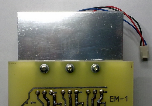

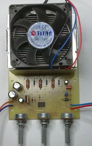

Akik már rendelkeznek Alkotó féle táppal, nagyon megköszönném, ha megosztanák a megoldásukat az áteresztő elemre szerelt hűtéssel kapcsolatban. Milyen hűtőt és hogyan szerelt fel. Egyszerűen nem tudok rájönni mi lenne a jó megoldás, mert gőzöm nincs hogyan lehetne egy CPU hűtőt értelmes módon odabarkácsolni.
Ez van, gyenge a fantáziám sajnos
Előre is köszönöm
(#) Ge Lee válasza montyx hozzászólására (») Feb 17, 2020 / 1
Mondjuk én olyannal nem rendelkezem, de a legegyszerűbb megoldás az, ha a cooler eleve része az egésznek, azaz hozzá van tervezve a nyák. Minden megoldásnak vannak előnyei és hátrányai is, ennek az előnye hogy kompakt lesz az egész, nem lógnak kábelek semerre sem mert nem kell sem a potikat sem az áteresztő elemeket kivezetékelni, így biztosan nem lép fel a működés közben a hosszú vezetékek miatt semmilyen anomália, vagy gerjedés. Ezen 3 FET van éppen, de 4 is elférne még rajta, viszont a cooler hőelvezető képessége is véges.
A hátránya ennek a megoldásnak, hogy mivel egyben van, nem rakható ki a hűtése a dobozon kívülre.
(#) Egri Frédi válasza montyx hozzászólására (») Feb 17, 2020 / 1
Nem egészen értem a felvetett problémát ...
Egy processzor hűtő is "csak" egy aluminium hűtő. Ha rézmagosat szeretnél, az már kicsit másabb. A hőcsöveseket ilyen célra felejtsd el, mert ha megfúrod a "csövet" akkor az egész lényegét teszed tönkre.
Az a "jó" hűtőborda, ahol az egységnyi tömegű hűtőre a lehető legnagyobb felület jut.
Nézd meg a 700 -as oldalon, tettem fel pár képet - annó.
Pár gondolat még a témához: ( aki nem ért vele egyet, nyugodtan jelezze ! )
- Véleményem szerint nagyon jók a régi ( P3 - P4 ) hűtők. Lapos "hát" felület, a bordára stabilan és szorosan illeszkedő ventillátorral. Ezek még szögletesek voltak, könnyen szerelhetők, igen jó hőelvezetési tulajdonsággal.
- Rézmagos hűtőnél figyelj arra, hogy a félvezető hűtendő része essen a rézre !!! Ilyen esetben a félvezető stabil rögzítése macerás lehet ...
- Lehetőleg a hűtőbordához gyárilag tartozó ventillátort használd. Ezt - szinte mindenhol - tőlünk okosabb emberek tervezték és méretezték egy adott célra -> hűtés.
- Nagyon jól használhatók még a frekvenciaváltókban található "alagút" kiképzésű hűtőbordák. Mivel ezek több kW -ra vannak méretezve - egy adott típusnál - nagy méretűek és darabolásuk igen körülményes. ( Flex-el és "kézi nyüstölővel" képtelenség - szépre ).
A hozzászólás módosítva: Feb 17, 2020
