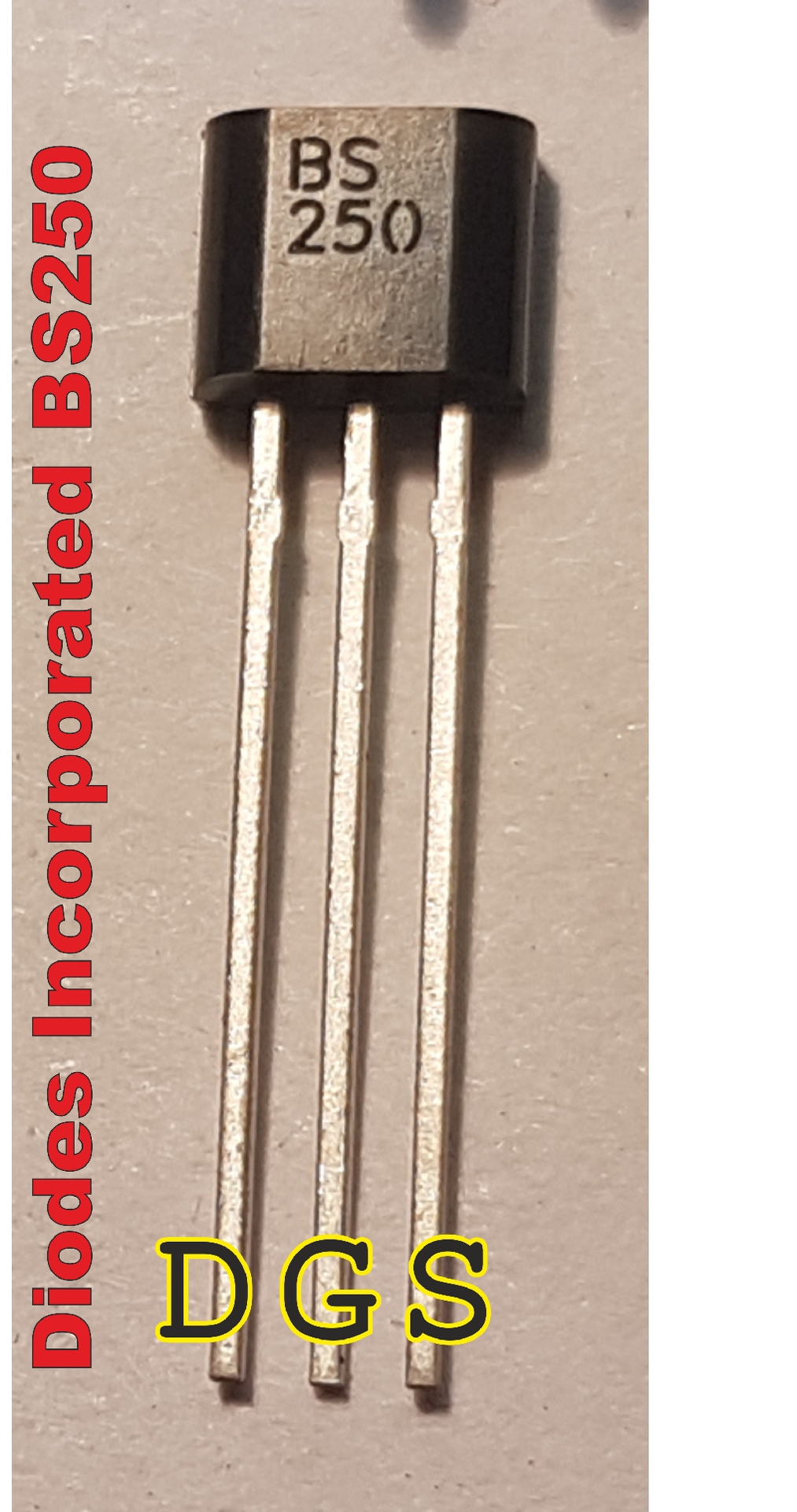

(#) alita hozzászólása Jan 3, 2021 /
Sziasztok !
Elkészítettem az LPSU 3A,50 V labortápot,más trafó hiányában 40 V-ra.Gondolom ez
nem probléma a helyes működésében.A feszültséget és az áramot szépen lehet
szabályozni.Azonban ennek ellenére egy kis gondom akadt,ugyanis az U és I Limit Ledek
állandóan világítanak.Átnéztem a körülötte lévő alkatrészeket,de nem találtam problémát.
Mi lehet az oka?
Segítségeteket köszönöm.
(#) CIROKL válasza alita hozzászólására (») Jan 3, 2021 /
Ellenőrizd a fet ek helyes beültetését..

(#) alita válasza CIROKL hozzászólására (») Jan 3, 2021 /
A beültetés úgy történt meg ahogy a rajzon van.De hogy jók-e,vagy a lábkiosztások
minden típusnál azonos-e azt nem tudom.
Köszi a tanácsot.
A BS 250 fet-nél lehet,hogy a beültetésnél probléma van.A Hestore-nél vásárolt
fet hátoldala kissé lapított kialakítású,míg a domború kialakítású fet-nél forditott
az S és D,ha jól láttam a leírásban.A beültetési rajzon domború kialakítású fet van.
Valószínűsítem,hogy bányáznom kell.
A piros led-ből is a drágábbat vettem meg,ezt is cserélem végső soron.

(#) Alkotó válasza alita hozzászólására (») Jan 3, 2021 /
A "lapos" BS250 esetén (Diodes gyártmány) fordítva kell a FET-et betenni.
(#) alita válasza Alkotó hozzászólására (») Jan 3, 2021 /
Köszönöm a megerősítést.Sajnos én is ma jöttem rá,hogy néztem a bekötéseket.Most már
ezek után biztos vagyok benne,következik a bányász munka-szerencse ki,szerencse be-.
