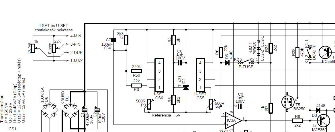

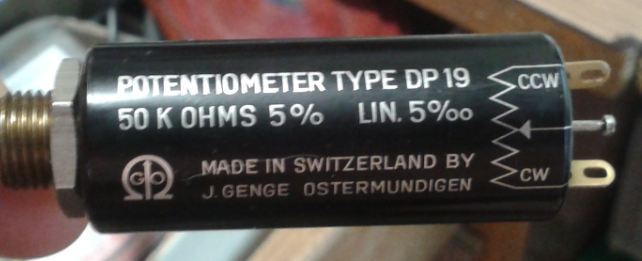

(#) Ódenka hozzászólása Júl 24, 2022 /
Nemrégen át és megvettem egy 3xFET áteresztős beépített áramkört, LPSU3A50V-c4.2.
Itt finomszabályozásra is van lehetőség, kettőzött potméterekkel.
Én kielégítőnek gondolnám a 10 fordulatú heli potmétert magába, csak ez 50 kOhm. Ebből van egy csokorral nekem.
Működhet ilyen értékkel a gépezet?
Köszönettel:
Én
(#) ferci válasza Ódenka hozzászólására (») Júl 24, 2022 /
Biztos működhet, mert az 1 kohm 22k vagy 50k eredője nem nagy különbség.
(#) Alkotó válasza Ódenka hozzászólására (») Júl 24, 2022 /

(#) Alkotó válasza Ódenka hozzászólására (») Júl 25, 2022 /
Ha egyetlen potmétert akarsz használni, akkor a javasolt érték 2,2-10 kR között valahol. Lehetőleg minél kisebb.
(#) Ódenka válasza Alkotó hozzászólására (») Júl 25, 2022 /
