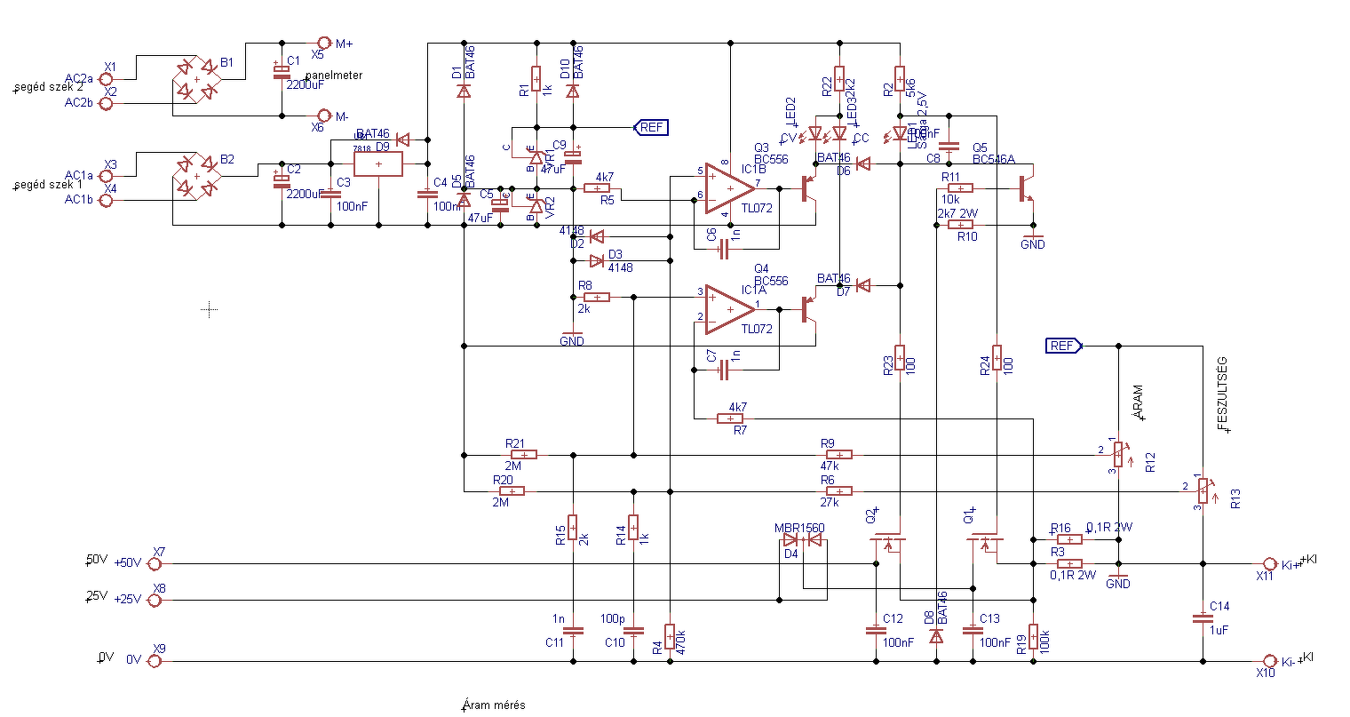

(#) Gladiator124 válasza jimitek hozzászólására (») Aug 6, 2019 /
Nézem a rajzodat, de nem igazán értem. Pontosan mit is szeretnél ettől a táptól?
Annyit látok, hogy két stabil tápot hol párhuzamosan, hol sorosan szeretnél kötni. Külön mérnéd az LM358-al az áramokat és ha valamelyik nagyobb a megengedettnél akkor a relé kapcsolja ki azt.
Szerintem jobb lenne újragondolni az egész dolgot. Megoldás lenne egy eleve nagyobb terhelhetőségű szabályzót építeni (kb 4 - 7 tranzisztor). 15V kimenő felett egy relé átkapcsolná a trafó tekercseket párhuzamosból sorba és az áramlimitet elektronikusan megfelezné, így megmaradhatna a trafó. Kijelzésnek maradhatna az LM3914 erősítőnek az LM358 egyik fele.
Az LM317 amúgy is csak 1,5A-es és ha sorba kötöd a rajzod szerint akkor a kisebb belső áramlimittel rendelkező tönkremehet. Párhuzamos kapcsoláskor pedig mivel nincs két tökéletesen egyforma kimenő fesz a kisebb feszültségű terhelheti a nagyobbat. Mindkét probléma megoldható védő diódák beépítésével, de terhelés és hőmérséklet függő lesz a kimenet. Másik gond, ha valamelyik poti megszakad az a táp a kimenetre tolja a puffer feszültséget. Amit használsz poti különösen gyakran csinál ilyet. Mellesleg több tranzisztor bázisa vezérlés nélküli állapotban a "levegőben lóg", így sokszor össze-vissza működést produkálhat. Az LM358 bemenetein nem lehet kisebb vagy nagyobb feszültség mint a saját tápja. Tapasztalatom szerint legalább 1V "távolság" kell a helyes működéshez.
(#) Kovidivi válasza Gladiator124 hozzászólására (») Aug 6, 2019 /
Hello.
"Az LM317 amúgy is csak 1,5A-es és ha sorba kötöd a rajzod szerint akkor a kisebb belső áramlimittel rendelkező tönkremehet. Párhuzamos kapcsoláskor pedig mivel nincs két tökéletesen egyforma kimenő fesz a kisebb feszültségű terhelheti a nagyobbat. " - egyik állítás sem igaz. Párhuzamos kötésnél az alacsonyabb feszültségre állított oldal nem fog dolgozni, ugyanis a kimenetén meg van a beállított feszültség (több is kicsivel), így ő csak akkor lé be, ha a nagyobb feszültségű elkezd korlátozni, vagy esik a feszültség valahol (kábel, sönt, stb.) a nagy áram miatt. Javítható az áramelosztás, ha a kimenettel nagyon pici értékű soros ellenállást iktatunk be. Át kell gondolni, hol az ellenállás (mekkora), hol párhuzamosítjuk az LM317-eket, és hogy honnan van visszacsatolva a feszültség.
Ha két LM317 sorba van kötve, és az egyik áramkorlátja megszólal, nem fog semmi rossz történni, tönkre nem megy semmi. Az áram korlátozva lesz, a másik valószínűleg feszültség generátoros módban marad.

(#) Gladiator124 válasza Kovidivi hozzászólására (») Aug 7, 2019 /
Lehet, hogy igazad van és nem megy tönkre hiba esetén valamelyik IC, de ez egy kísérletezéshez készülő táp. Így bármi megeshet.
Nem kötözködni akarok de mindenesetre a + kimenet és - kimenet, ki és bemenet, kimenet és érzékelő láb közé én betennék 1-1 védődiódát (ahogyan a gyári adatlap is javasolja). Olcsóbb mint a zárlatos stab miatt tönkrement kapcsolás javítása... Tapasztalat
(#) jimitek válasza Lamprologus hozzászólására (») Aug 11, 2019 /
Találtam egy jó könyvet és abból már megismertem, csak szerintem te még nem láttad a kapcsi rajzot amit 2 napja feltöltöttem helyes ábrázolással.
Szerintem erősen le vagy maradva.

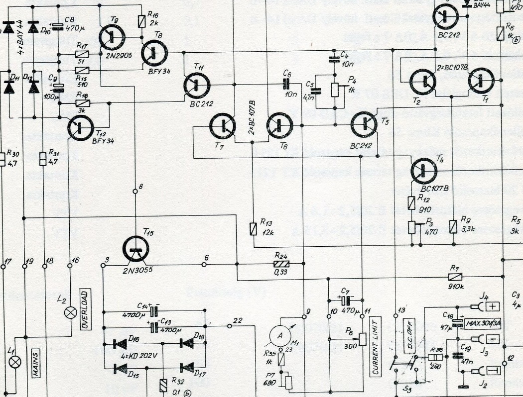

(#) Imi65 válasza Kovidivi hozzászólására (») Aug 11, 2019 / 2
A FOK-Gyem tápegységekben a következő áramkört is alkalmazták a visszahajló karakterisztika létrehozására.
Alapesetben a T4-es tranzisztor (mint áramgenerátor) kb 1,2V feszültséget ejt a P6 (CURRENT LIMIT) áramkorlát-beállító potméteren, ha az a teljes ellenállásával vesz részt a működésben. Ha "letekerjük", akkor 0 Ohm lesz. Ez a feszültség kerül a diff. erősítő egyik bemenetére (T7 bázis), míg a másik bemenetre (T6 bázis) a 0,33 Ohm-os figyelőn (R24) eső feszültség jut. Gyakorlatilag a túláram-korlátozás akkor kezd működni, mikor a figyelő-ellenálláson eső feszültség meghaladja a potméter beállításától (ellenállásától) az áramgenerátor áramával ejtett feszültséget. Mivel ilyenkor már nem a feszültségszabályzó erősítő (T1-T2-T3) lesz a domináns, hanem a T7 által vezérelt T11 tranzisztor fogja a T8 bázisából elvonni az áramot, így a T9 által vezérelt T15 áteresztő kevésbé fog vezetni, vagyis az áramnövekedés itt megszűnik, a kapocsfeszültség esni kezd, miközben a T11 kollektorárama a T12-t nyitja, az OVERLOAD (L2) lámpa világítani kezd.
A túláram kialakulásával egyidőben a + kivezetéshez rögzített feszültséghez képest a - kapcson csökken a feszültség, ezáltal a T1 bázisára kapcsolt +, és - feszültség kiegyenlítő hatása megszűnik, a T1 bázisa + irányban eltolódik. Ez a T5 emitterén is megjelenik, a változás a T5-öt nyitja, és a P6 CURRNENT LIMIT potméteren folyó áram tekintélyes részét elvezeti a potméterről, ezáltal azon kevesebb feszültség esik. Ez olyan hatású, mintha azt lejjebb tekernénk, így a T7 bázison is lecsökken a feszültség, az R24-en sokkal kisebb feszültség is kiváltja a határolást. Ez még jobban zárja az áteresztőt, ami még inkább eltolja T1 bázisát, és T5 emitterét + irányba. Ez egy önmagát erősítő folyamat, a végén egész minimális áram folyik a kimeneten. Ha a kimenetről levesszük a terhelést, a - feszültség újra megnő, a + feszültség eltűnik a T1, és T5 elektródáiról, a folyamat visszaáll automatikusan a kiindulási állapotába, vagyis újra a feszültségszabályzó kezd el dolgozni.Remélem, érthetően írtam le.
A hozzászólás módosítva: Aug 11, 2019
(#) Kovidivi válasza Imi65 hozzászólására (») Aug 12, 2019 /
Köszönöm, igen, érthetően leírtad!
