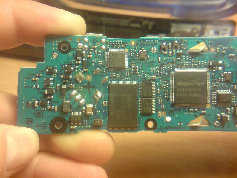

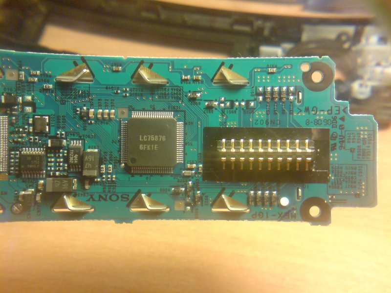

Jobb helyet nem nagyon találtam a kérdésnek
Szóval van egy SONY GIGA PANEL autórádióm.
Gyárilag az előlepban van egy giga memória integrálva.
Ezt szeretném valahogy bővíteni, vagy cserélni, ha lehet.
Szétszedtem, de sajna nem nagyon tudok használható képet csinálni róla.
A nagyobb chippeknek leírtam a "nevét":
samsung k9k8g08uom
magnachip MC38c8001P 0618 KOREA
LC75876 6FK1E
PL 2518 LF06065A
CL245A 64K g4 J6R9
igazából egyikről se találtam semmit, ami nekem mndana valamit.
De biztos vannak itt okos-ügyes emberkék, akik értenek hozzá
Közben nagyítóval úgy ahogy sikerült olvashatóan lefényképezni.
A segítségeteket előre is köszönöm!
