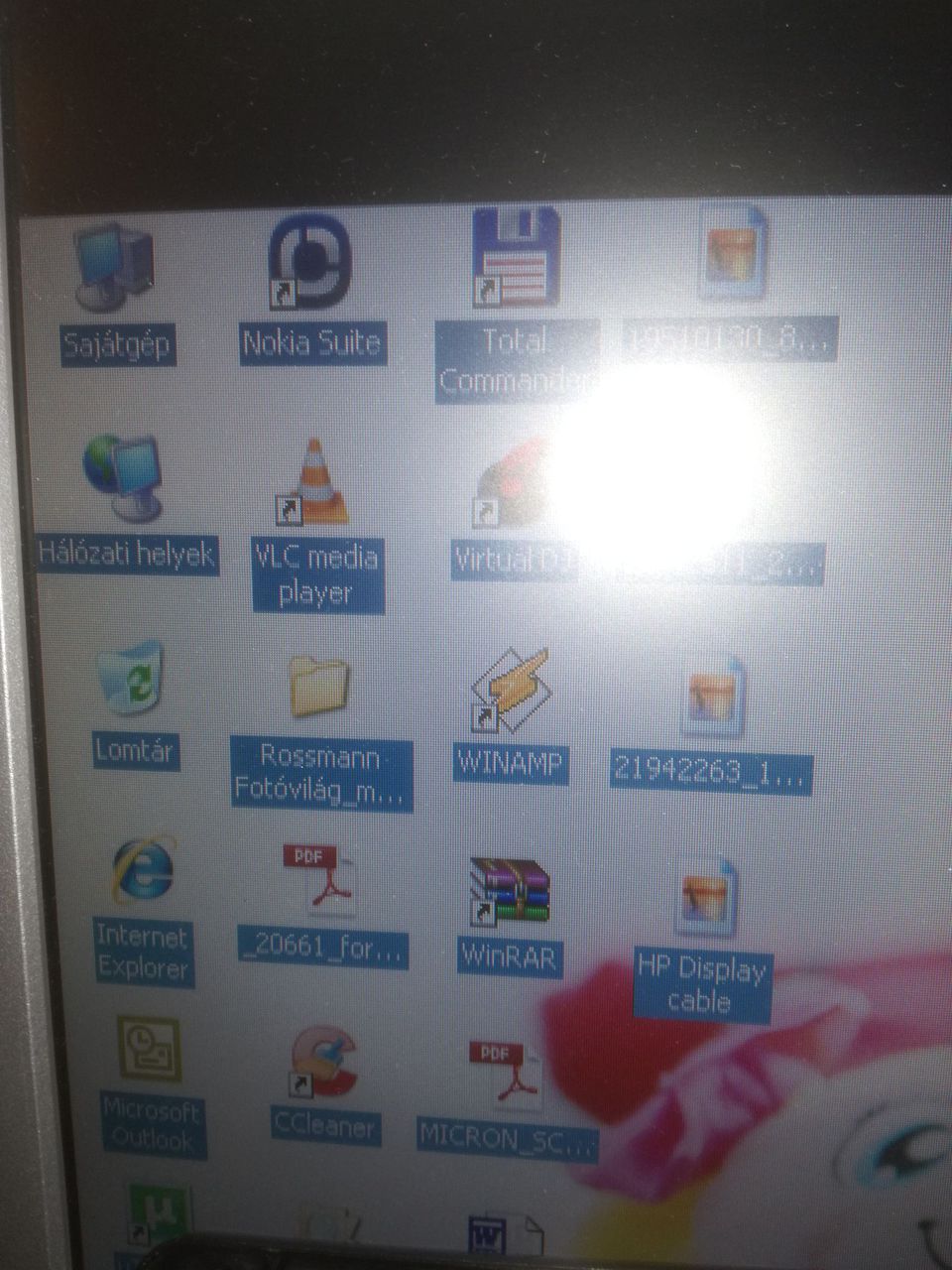

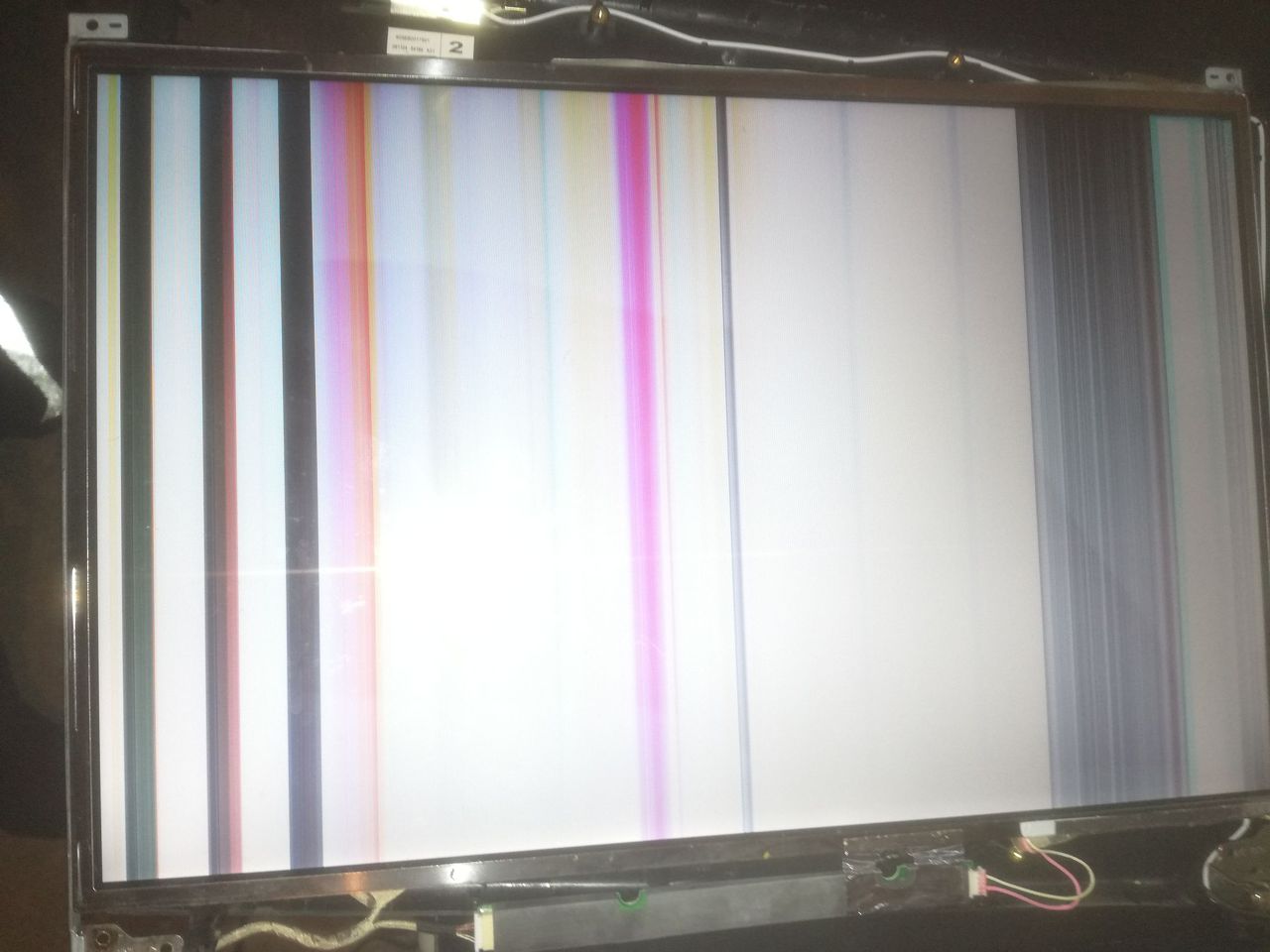

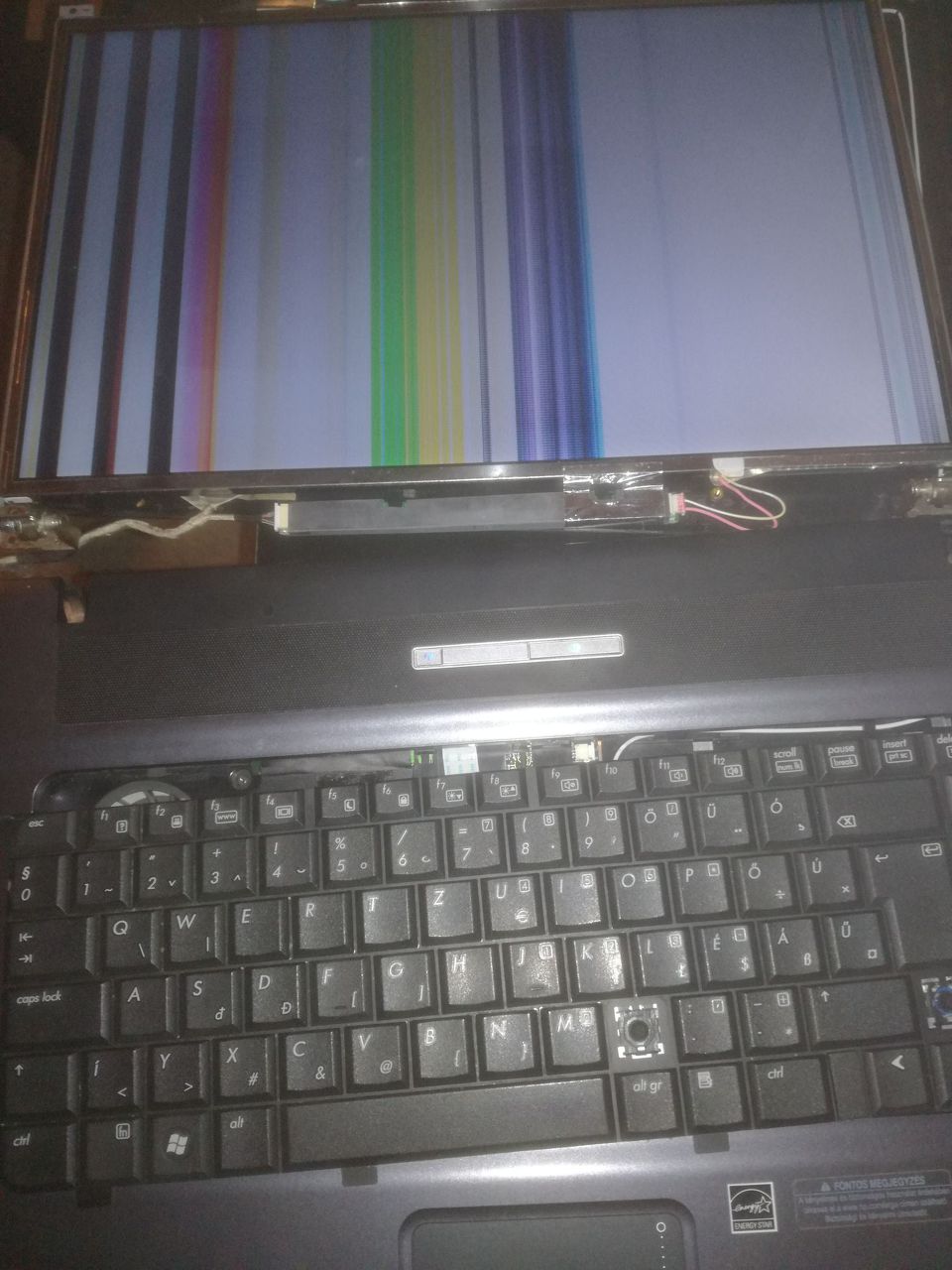

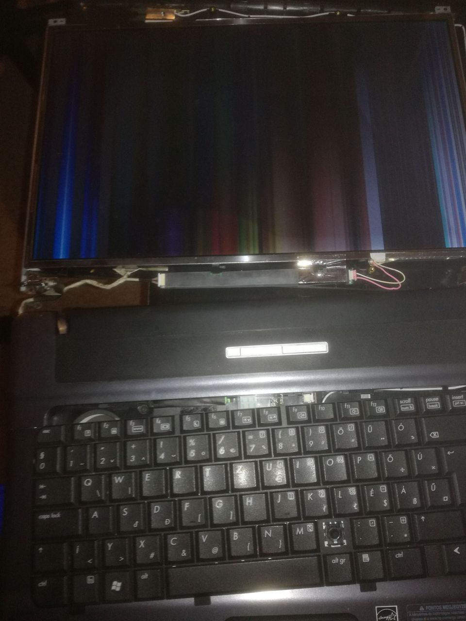

Ismét kérdeznék a leesett HP550-es laptopról. Csak most jutottam el idáig, eléggé megbontottam, de még bekapcsolható. Külső monitorral tökéletes képet ad, a saját kijelzőjéről a szétszerelés után eltűnt a még látható homályos kép. Szép színes függőleges csíkok, amelyek megváltoznak pl. az egér mozgatásra, vagy ha a HDD felpörög, vagy fut rajta valami. Külsérelmi nyomok- a bal felső sarkán a zsanér takaró rész letört- ezenkívül nincsenek. Az LCD-re menő sodrott/lapos szalagkábel látszólag jó, mozgatásra nem reagál. Az LCD látszólag sértetlen. Sajnos nincs mivel letesztelnem, bár lehet, hogy a kábelt megpróbálom erenként szakadásra kimérni. Ibéjen van hozzá kábel, LCD-t is lehet hozzá venni, kérdés, hogy megéri-e - bár szeretném megjavítani. Szóval itt tartok, mi lehet a hiba ? Köszönettel: circuit
Mondanám, hogy hozd el, itt van vagy 10-15 kijelző Biatorbágyon, amivel tesztelhető.
Nagyon köszönöm az ajánlatot, de a P.Mobil után szabadon "180 km, néha több". Na nem Miskolcon lakom, csak Polgár-HB megye, ami szintén hasonló táv, meg az időm is véges. A kijelző: 15.4" fényes XVGA LCD, esetleg postázva 1 teszt erejéig, vagy mit kérsz érte ?
PS: a kijelző alsó részén az inverter- ha jól tudom, elég meleg. Ez normális jelenség ?

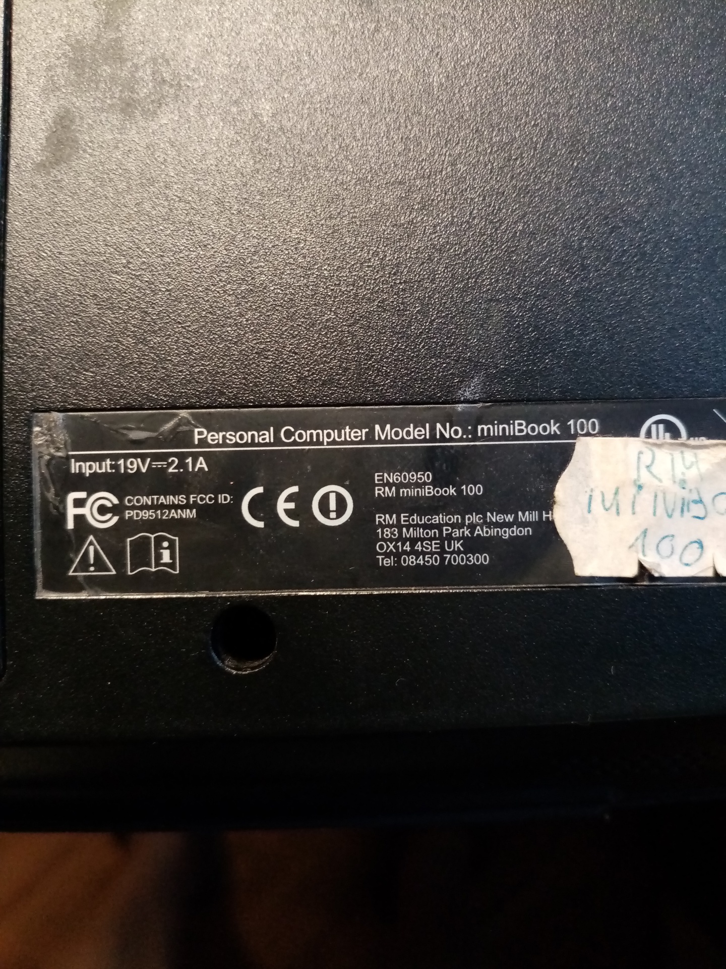

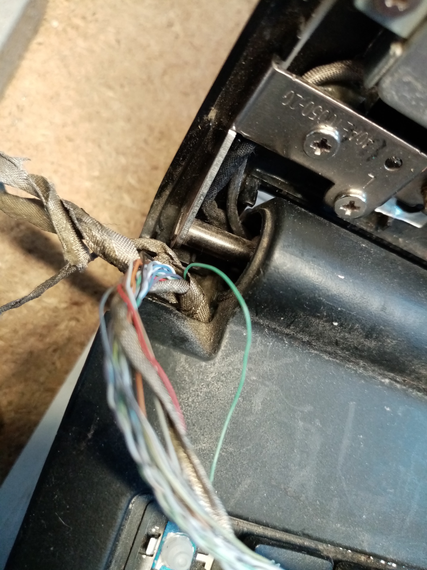

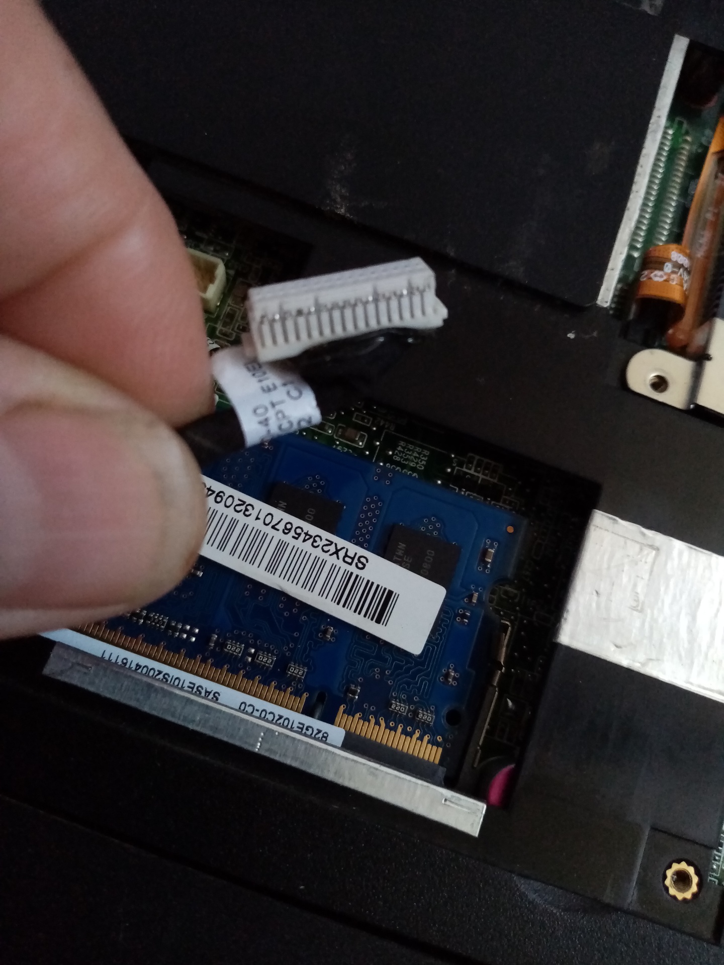

Üdv. Laptop pc notebook kijelző lehajtásakor elment a kép. A kábelt meg bontva meg találtam a hibás vezetéket. Segítséget szeretnék kérni a javítással kapcsolatban. A kábel típusa: 29GE 10050-40 Cable Lcd 10.1 CPT E10EICml 2010 03 22 C1. A törés pont a sarokpántnál van. A vezeték olyan vékony, hogy aszt sem tudom lehet-e forrasztani és milyen módszerrel tudnám szigetelni úgy. hogy el is férjen az eredeti helyén. A külön álló vezeték a törött. A sok nyitás csukás miatt meg lehet nem soká követi a többi vezeték is. Előre is köszönöm a segítséget.
Idézet: „Laptop pc notebook” ...helyett inkább a pontos készülék gyártó/típust kellene megadnod.
Szia. Remélem Te neked többet mond. RM. Nekem nem sokat mond.
A hozzászólás módosítva: Jún 30, 2021
Idézet: „"gyártó/típust"” ...az utóbbit nem látom! ...vagy leesett az adattábla címkéje? A képedről nem tudni, hogy mit ábrázol (tálca?)...a laptopok nem így néznek ki a fotókon. A hozzászólás módosítva: Jún 30, 2021
Köszönöm a segítő szándékodat és remélem tudsz adni valami tanácsot a meg oldásra. Ennyi található mindössze a gépen.
Így már látni a típusát: RM minBook 100
