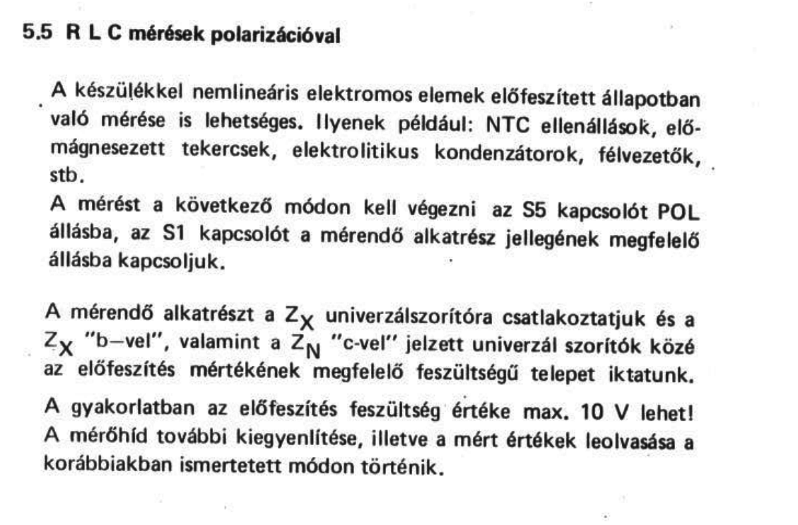

(#) Gafly válasza hadihajos hozzászólására (») Jún 14, 2023 /
Most jövök rá, hogy csak a felére válaszoltam.
Az előfeszítést nem az elemekről veszi, és csak speciális esetekben van rá szükség, lásd csatolt képernyőmentés.
Amúgy önmagában nevetségesen kis fogyasztása van, ha veszel bele egy garnitura "tartós" elemet, akkor szerintem annak az árán ugyan legalább kétszer megebédeltek, de elemet cserélni nem kell.

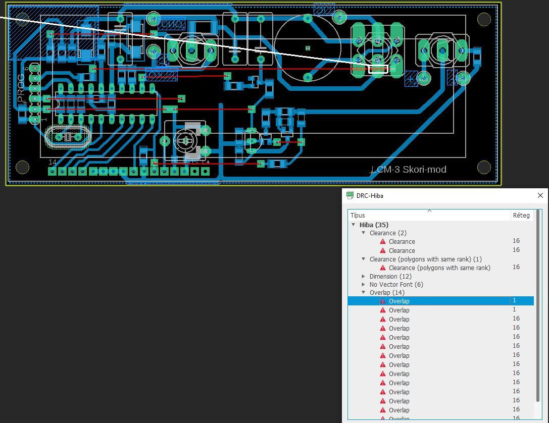

(#) dell112 válasza Skori hozzászólására (») Júl 8, 2023 /
Köszönöm, elnéztem, én is ezt a linket akartam felrakni. Nem tudom valaki legyártatott-e erről nyákot, mert több hiba van rajta Eagle szerint. Átfedések, stb. Próbálom kijavítani, de lehet, hogy valami régrebbi nem javított tervet sikerült felrakni.
(#) Skori válasza dell112 hozzászólására (») Júl 8, 2023 /
Ez annak idején egyoldalas panelra készült, és az alkatrész oldali vonalak átkötésként vannak megvalósítva. Kétoldalas panelként legyártás előtt, esetleg kicsit odébb kell húzni néhány vezetősávot, és már jó is lesz.

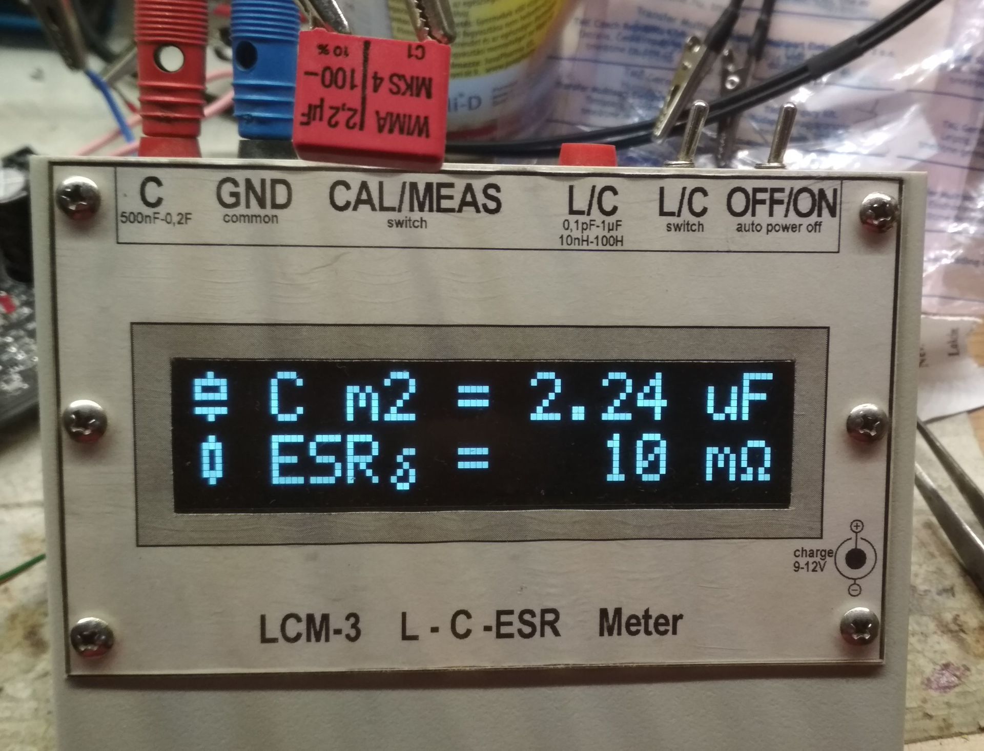

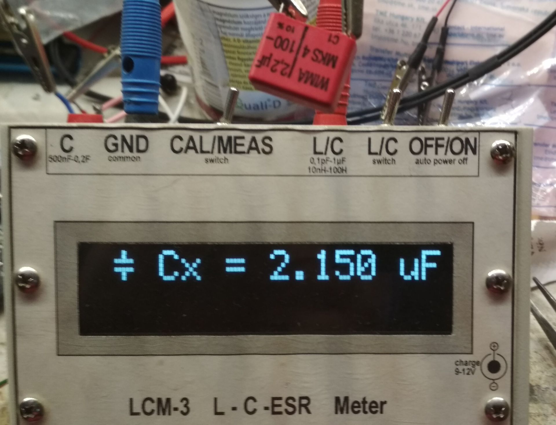

(#) nemgyuri hozzászólása Nov 1, 2023 /
Egy kapcsolás módosításához beszereztem két kondenzátort. LCM3-al mértem, és a képen látható eredményekkel. Minden típusnál az első adat az elektrolit kondenzátorok mérőpontjára csatlakoztatva. A második a normál kondenzátorok mérőpontjára. Ezek a kondenzátorok NEM elektrolit kondenzátorok!
Ami a legfurcsább számomra, hogy a normál kondenzátor-mérés állásban össze vissza ugrál a kijelzett, nyílván nem jó érték.
Valaki megmagyarázná nekem?
(#) Ge Lee válasza nemgyuri hozzászólására (») Nov 1, 2023 /
Az LCM3-at annyira nem ismerem, de ha jól tudom a hagyományos (nem elkó) mérő része dettó ugyanaz mint az LCM2-nek, ami a működési elvéből adódóan nem tud 1µF-nál nagyobb értéket mérni (ezért egészítették már ki az LCM3-at ez elkómérő résszel). Szóval szerintem teljesen normális amiket mértél. Bár ha jól emlékszem lehet hogy nem is 1µF az hanem 100nF, azaz attól nagyobb értéket nem fog tudni ott jól mérni.
(#) Skori válasza nemgyuri hozzászólására (») Nov 1, 2023 / 2
Az LCM3 elvileg 1µF-ig tud polarizálatlan kondit mérni. Gyakorlatilag erősen függ a műszer felépítésétől, a mérővezeték hosszától, és a csatlakozás ill kontaktusok minőségétől is.
Amit először építettem, azzal kb 500nF-ig lehetett pontosan mérni, felette csak elkó állásban. Később saját nyákra, jobb alkatrészekből felépítve, javult a helyzet: ha jól emlékszem (de majd kipróbálom) kb. 3...4µF-ig tudok pontosan mérni polarizálatlan kondit, egészen rövid mérővezetékkel. Elkó állásban 220.000µF volt a legnagyobb kondi amivel próbáltam, ezt még jól tudta mérni.
(#) nemgyuri válasza Skori hozzászólására (») Nov 1, 2023 /
Köszönöm a magyarázatot - Ge Lee neked is!
(Ha jól gondolom más a mérési elv?)

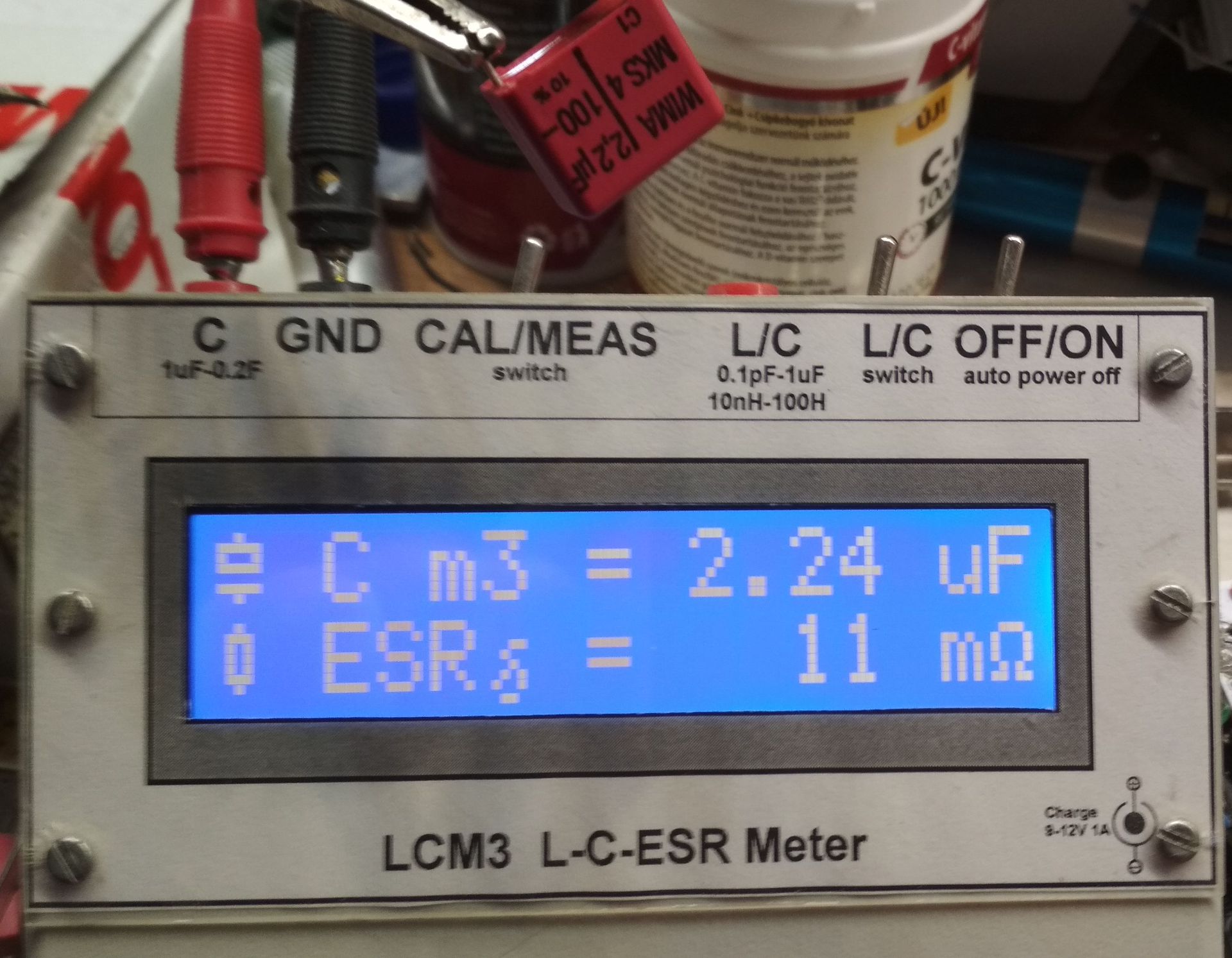

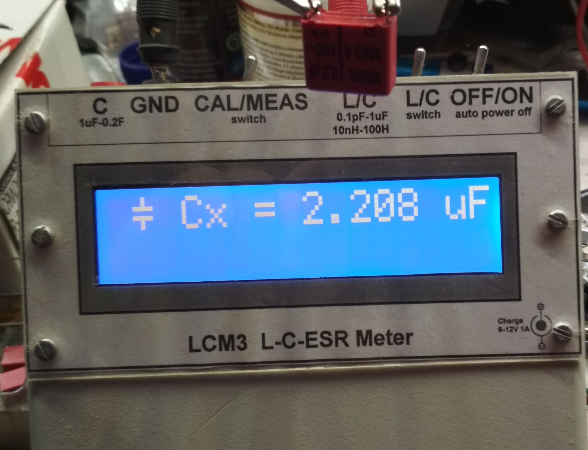

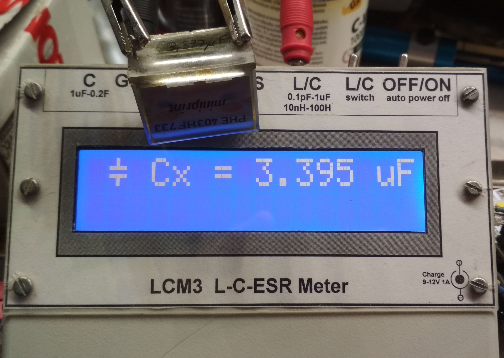

(#) Skori válasza Skori hozzászólására (») Nov 4, 2023 / 1
Most jutottam oda, hogy megnéztem pár kondival, hogy az LCM3-al mekkora a legnagyobb mérhető érték, polarizálatlan kondi módban (rezonancia elven mérve), és az elkó mérés állásban mért értékkel összehasonlítva (elv: töltés-kisütés időmérés) A µF-os tartományban már ez utóbbi módban a pontosabb.
A két műszerem közül az egyik kb. 2µF-ig használható polarizálatlan módban, a másik kb. 3µF-ig. 4,7µF-ot már mindkét műszer nagyon nagy hibával mért polarizálatlan módban. Csatolok képeket.

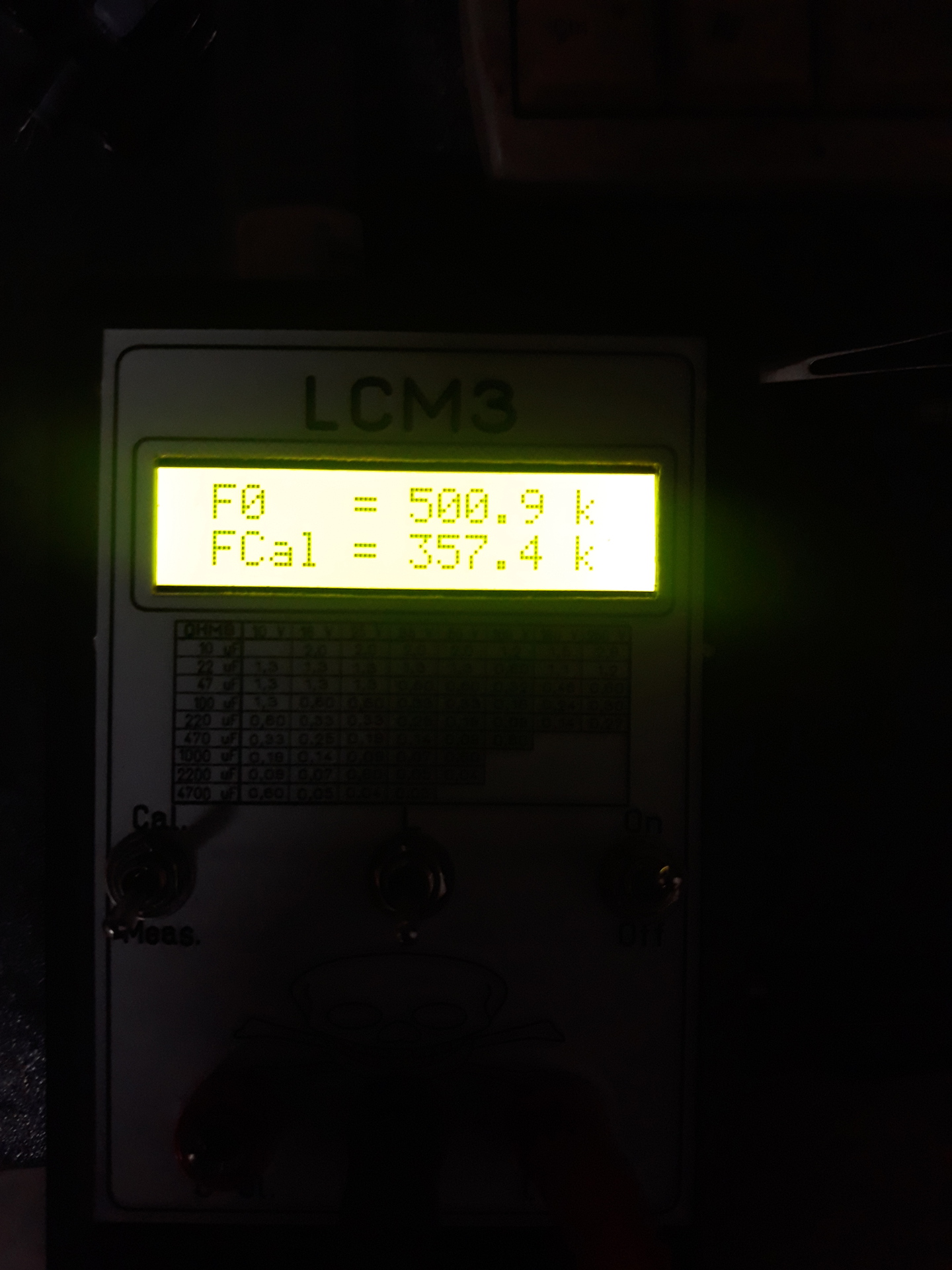

(#) trabi007 hozzászólása Dec 17, 2023 /
Sziasztok! Lenne egy olyan kérdésem , hogy a melékelt képeken abekapcsoláskor az lcm 3 frekvencia értékek láthatóak , és ha nincs bele dugva a két kis mérővezeték akkor egy pár tizeddel több a felső érték , ez normális vagy sem?
