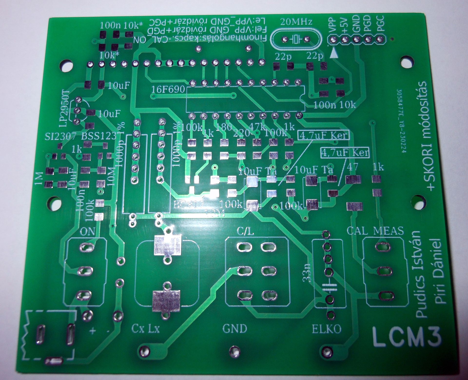

Imponáló, hogy a hiba leírása alapján többeket azonnal a jó irányba tudtatok terelni, nem egyszer láttam. Én is valami hasonlót kérek. Az én LCM3-om pár hete készült el, alapvetően jól működik, de vannak jelenségek, amikről nem tudom, hogy hibák-e, vagy tulajdonságok. A kalibrálás után 0 pF-ről pár perc alatt akár 10-15 pF-re is elmászik, mintha mondjuk bemelegedési drift lenne, de ezt sokórányi bekapcsolt állapotban is megteszi. Ha közvetlenül a kalibrálás után mérek, akkor pontos, és a negyed százalékos kondenzátoraimon is jót mérek (párszáz pF...pár tíz nF). A hardverben van pár eltérés, amikre nem gondoltam, hogy ilyen hatása lenne, pl. a kvarc két kondenzátora 22 pF helyett 30 pF, a 33 nF az egy MKT 250 V. Az "alap" 1 nF 1% Mylar, a kapcsolt 1 nF pedig egy 0.5 %-os Cornell-Dubilier csillám. Az alap oszcillátorfrekvencia 503 kHz, 105mV, a 100 uH pedig egy 10 mm átmérőjű, ferrit kupakos, többé-kevésbé zárt mágneskörű, de messze nem fazékmag, magam tekertem, 32 menet, 0.3 CuZZ. A firmware - ennek megfelelően - nem a fazékmagnál javasolt. Mire gyanakodjam, mit mérjek? Előre is köszönöm, L A hozzászólás módosítva: Okt 8, 2021

Tipikusan a tekercs vagy valamelyik 1nF szokott elmászni, esetleg a karos kapcsoló átmeneti ellenállása nem az igazi. Annak idején még a börzén vettem régi 1nF-os csillámkondikat (vittem magammal LC mérőt, és nagyon rendes volt az eladó, megengedte, hogy válogassak a kondikból). Ezek viszonylag robusztus orosz csillámkondik. A tekecsrhez találtam kicsi fazékvasmagot, egy másik nagyobbról meg bontottam vékony litzét és azzal tekertem meg.
Van egy 0,25%-os 3600pF-os referenciakondim, ezt néha megmérem ellenőrzésképpen, és eddig még mindig néhány pF-on belül ugyanannyit mértem, tehát biztos, hogy a beépített alkatrészeken is múlik a dolog.
Köszönöm, és most kezdek valamit sejteni. A fix 1 nF lehet, hogy csak az én szememben Mylar, könnyen meglehet, hogy kerámia, az pedig nagyonis magyarázná a driftet. Minthogy az értéke nem olyan kritikus, helyettesítem csillámmal (a méréseim alapján a CD 5%-os kondik messze pontosabbak, közelebb vannak az 1-2 %-hoz).

Jó a kerámia is, ha az anyaga NP0 (C0G), de talán még az X7R is. Nekem volt két ilyen műszerem (általában mindet párban csinálok ha nem túl magas a költségvetése), az egyikben fóliakondik voltak, a másikban SMD kerámia, és nem másztak el egymáshoz képest. Nyilván, ez nem egy laborműszer, ráadásul a pontossága még a frekvencia függvényében is változik, szóval ahányat építesz belőle az annyiféle értéket fog mutatni, a hangsúly azon van, hogy milyen eltérésen belül.
Az a fix kondi egy Roederstein 1%-os volt, most kicseréltem egy stiroflex 1%-osra, de inkább rosszabb lett, mint jobb. A nullázás után nyitott kapcsokkal eddig mindig 0..0.1 pF volt, most -0.3...-0.5 pF, majd fokozatosan, kb 1 perc alatt 15-17 pF, érintés, mozgatás nélkül. A 100 uH egy alapsávi modemből származik, 3.3 mH volt, azt tekertem át. Lehet, hogy 500 kHz-en már nem jó a vas?! Kipróbálok egy Szokol KF-re tekert 60 menetet...

Skori, igazad volt, a kapcsoló volt hibás. Pedig egy C&K gyártmányú, egyik irágyban rugósan visszatérő kapcsoló... Csöppentettem bele egy kis szilikonolajat, ettől megjavult, de lehet, hogy kicserélem egy Knitter nyomógombra. Szuper ez az LCM3, most már stabil, és valóban pontos!
