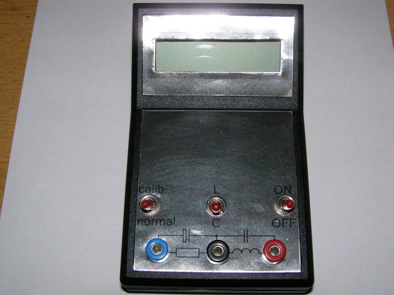

Ma készre szereltem az LCM3-as műszert, a bedobozolás is többé-kevésbé sikerült. Nagyon jól működik az összes funkciója. Mégegyszer köszönet a szerzőknek a remek műszerért.

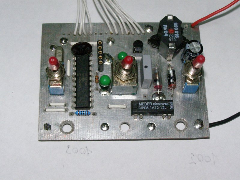

A nyák másik oldaláról is teszel fel esetleg egy fotót? Gondolom smd alkatrészeket használtál, milyen méretűeket?
Itt most vegyesen használtam 805 és 1206 méretűeket.
LCM3- ban ki kellett cserélnem a középső kétállású kétáramkörös kapcsolót, a hiba, hogy a mV nem volt stabil.
Helyette egy kétáramkörös tolókapcsolót raktam be. Így már 158-159mV- ot mutat, előtte volt hogy leesett 130mV-ra is. A kapcsolóval kellett mindíg játszanom és kitapasztaltam hogy az a rossz. Az InCircuit mérőkábelben is kicseréltem egy tolókapcsolór a meglévőt. Így már stabilabbak az alap értékek is.

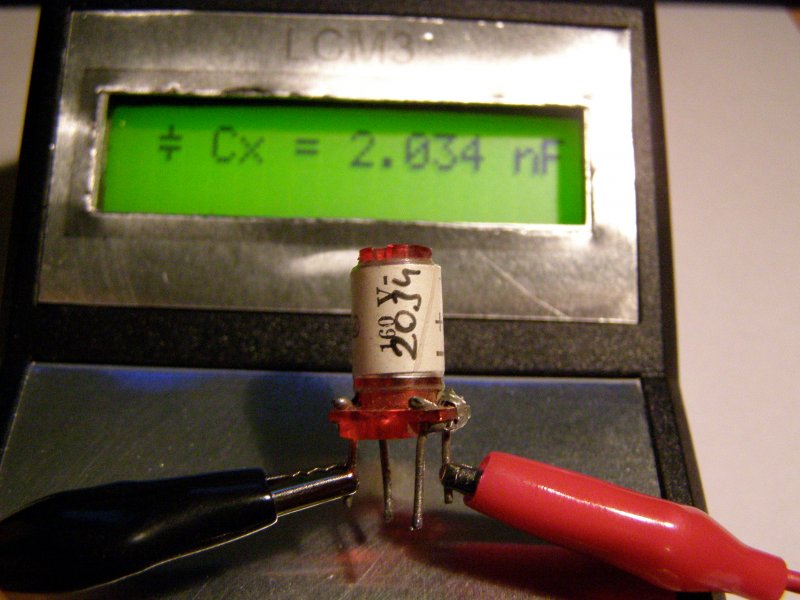

Még annyi érdekel, hogy van azon kívül másik kézzel írt értékű kondid mint amiről a képet csináltad? Mert gondolom ahhoz állítottad be a műszert, hogy a többit mennyire méri pontosan... nem kekeckedés csak érdekel, pár oldallal visszább én tettem fel egy ilyen listát van 15db ilyen kondim, köztük több egyforma érték... csak érdekel a tieden ezek az eltérések mekkorák...
Több kézzel megírt kondim nincs. A pontosságot még pár darab 1nF-os általam megírt stiroflex kondival ellenőriztem. A kondikat előzőleg ezzel a műszerrel mértem meg. Bár a műszer az utóbbi 10 évben nem volt hitelesítve, azért én etalonnak tekintem. Láttam a méréseidet, én ilyen széles körű tesztelést nem végeztem. Esetleg holnap keresek pár striroflexet szélesebb skáláról és megmérem mindkét műszerrel.

A kézzel írt régi REMIX kondiknál nem csak azt kell nézni milyen érték van ráírva, hanem a tűrést is. Nekem is van jó pár hasonló értékű, fémházas négy-kivezetéses C209 is, és köztük is van szórás a tűrésnek megfelelően, hiába van 4-5 jeggyel ráírva (ugyanaz) az érték. Viszont a tűrést azért tartják és a legtöbb tényleg nagyon közel van a ráírt értékhez.
Ha linearitást akarsz vizsgálni, akkor megmérsz 2 közel egyforma kondit, majd kiszámolod a sorba és párhuzamosan kapcsolt értékeket, majd összehasonlítod a sorosan illetve párhuzamosan mért értékekkel. Én ugyenezt elvégeztem 8 db kb 7 nF-os kondival egyenként, sorba és párhuzamosan mérve. a mért és számított értékek között 0,14 - 0,11% közötti volt a fazékvasmagos kivitelnél. (0,96 - 61,5 nF között)
A legolcsobb verziót választottam a helyi boltban Knitter MFP 221NBővebben: Link
110. oldalon van a specifikáció. Az egyik végéből le kellet köszörülnöm kb 1,5mm-t,mert a kondiba beleért, a lábait egy kicsit szétfeszítettem, beültetve éppen szinelve beforrasztható lett. A dobozból kivágtam a megfelelő hosszban és éppen kikukucskál, így még kapcsolható is. A feliratot fel kell majd cserélnem, mert most amerre kapcsolom arra zárja az áramkört.
Amik nekem vannak, azok 0,5%-osak. Most ahogy nézem nekem C207, meg 3db tipusjelzés nélküli van... Meg van ahogy nemrég írtam egy zacskónyi 52db 1%os 1nF, majd lehet azokkal játszadozok, ha elkészülök a bedobozolt változattal...
Ha annyi 1%-os kondid van, akkor statisztikailag lehet belőle 0,2-0,3% pontosságot válogatni, illetve kalibrálni az LC mérőt. Meg kell mérni mindet, és 1 pF -onként csoportokba rakni őket. Nem baj ha a mérő még nem hiteles a lényeg hogy nagyjából X +- 10 pF között fognak szórni a mért értékek, kb. a gauss görbének megfelelően. A fele kb. a +- 0,3 % között lesz. Ha az összes kondi kapacitásának átlagát kiszámítod, megkapod az X értékét 0,1-0,2 % pontossággal ami a Te kapacitásmérődön mutatott átlagérték lesz, ami megfelel a pontos 1 nF -nak. A nem hitelesített kapacitásmérőn mutatott érték persze ettől még egyenlőre valószínűleg el fog térni.
Ezután kiveszed a halmazból azokat amelyek legközelebb vannak az X-hez vagy éppen akkorák az LC mérő szerint, ezek lesznek az etalon 1nF-os kondijaid. (most már lehet hozzá kalibrálni az LC mérőt) Remélem nagyjából érthető voltam! Arra vigyázz, hogy a 10 fokonként kb 1 pF-ot csökken a stiroflex kapacitása, ezért kézzel lehetőleg csak rövid ideig fogd meg a mérés előtt őket, hogy a testhőmérséklet ne zavarja a pontosságot. Ebből következően az etalonok szobahőmérsékleten lesznek pontosak, illetve pontosabb mérést is szobahőmérsékleten célszerű végezni.
