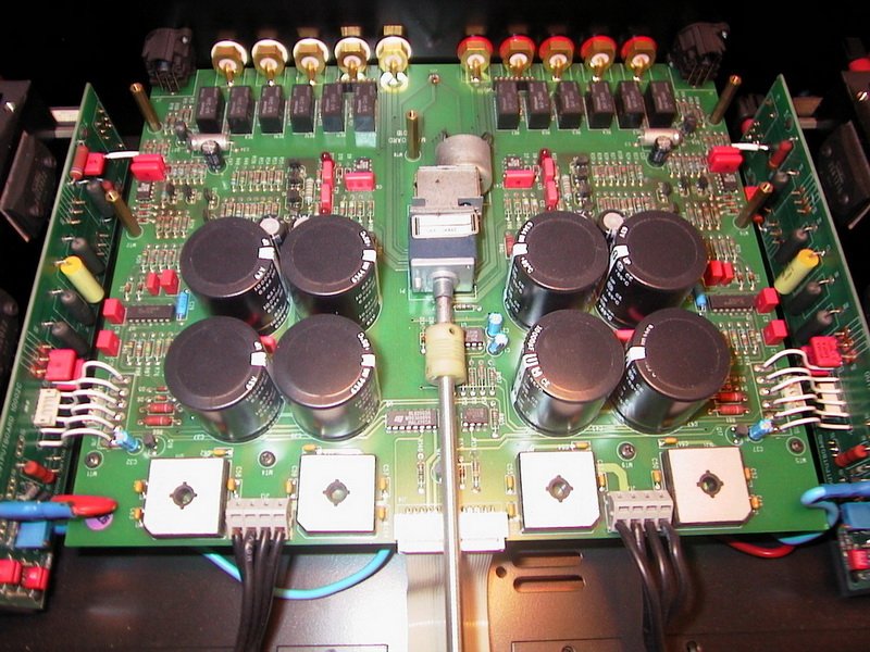

Relével is kis helyen megoldható , rögtön a bemeneti csatiknál kapcsolva a legjobb megoldás .
(#) szamóca válasza CHZ hozzászólására (») Nov 22, 2008 /

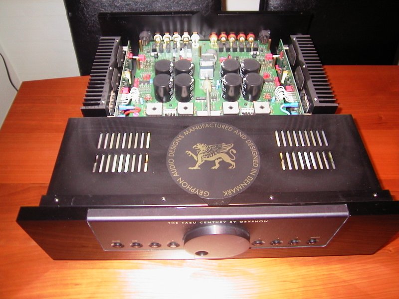

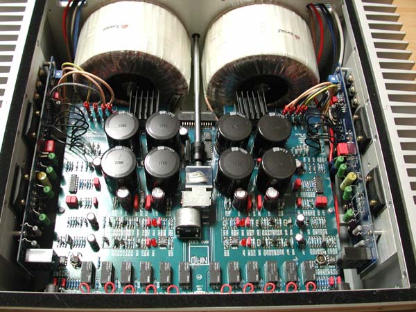

Így van. És ráadásul a nagyon nagynevű gyártók a mai napig használják a relés bemenetválasztást. Sőt egyre gyakoribb ez a mód. :yes:

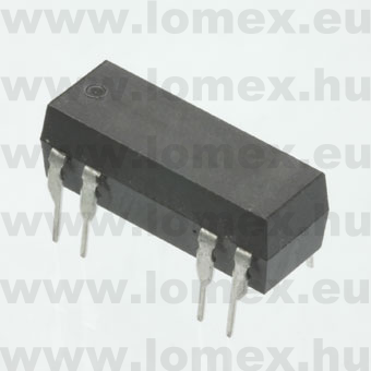

Ha valakit érdekel erre gondoltam.(REED 12V 1x ZÁRO 0.5A 100V R2-1A12 (RAY) ** RoHS DIL (HE721A1200)) képet mellékeltem.)
Nos sztem ezek a kialakításból következően nem fognak elkoszolódni és kattanni.
Továbbra is várom az érveket és ellenérveket, és esetleg konkrét kapcsolás is jöhet ha van valakinek.
