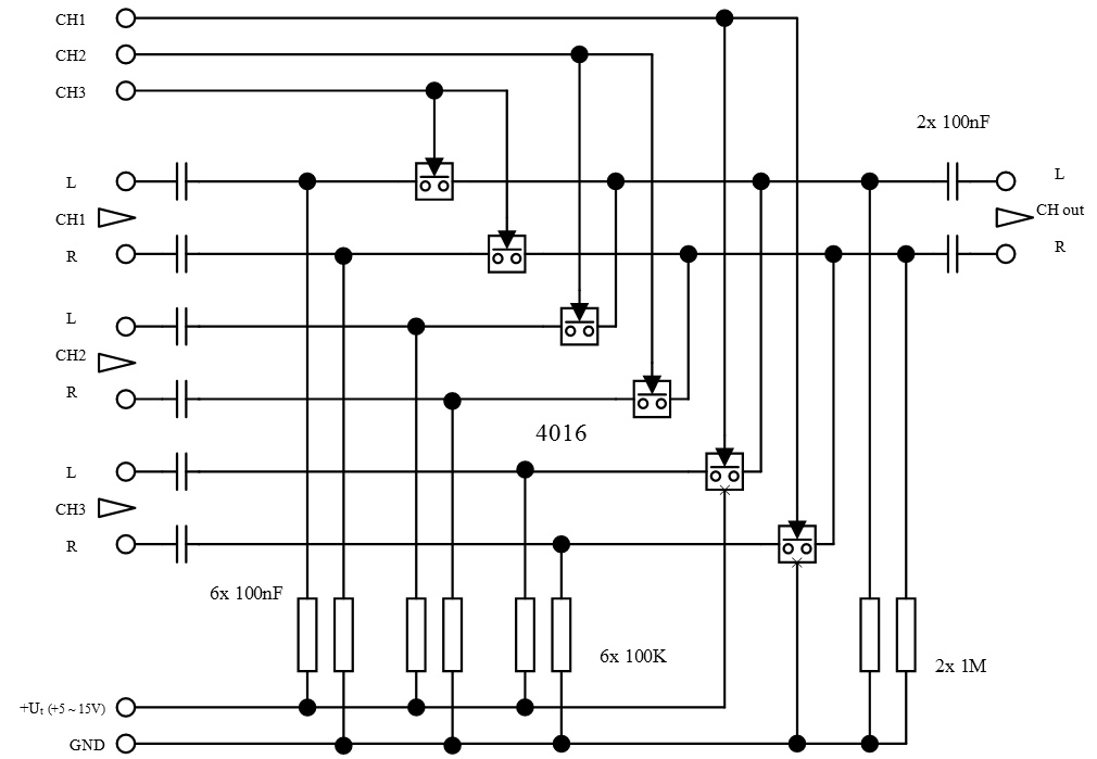

(#) BEMcorp hozzászólása Júl 20, 2010 /
Érdekelne, kinek, mi a véleménye a mellékelt bemenetválasztási módról. Egy régi könyvben találtam (Bikki János - Ujjgyakorlatok hangfrekvenciás kapcsolásokon,1988), sok hiba van benne ugyan, de érdekes megoldásokat is mutat. Nem tudom, hogy a digitális cmos IC hogy viselkedik analóg (és főleg audió) környezetben...
(#) milbar5954385 válasza milbar5954385 hozzászólására (») Júl 20, 2010 /
A kapcsi amit ígértem! a "kimenetek" -től gondoltam tranyókat hajtanék meg és azok engednék át a hangot bár jobban örülnék valami icfélének.
Várom az ötleteket
A kacsi:
a 4017es counter a space nevű kapcsoló(gomb szerepet tölt be) hatására a clk bemeneten kap impulzust és ennek hatására léptet 1et ha még egyszer megnyomjuk a gombot léptet a következőre ésígytovább
(#) milbar5954385 válasza BEMcorp hozzászólására (») Júl 21, 2010 /
Üdv! ez az ic hasonlít a 4066-hoz. én ezzel akartam csinálni bemenetválasztót a gond az volt hogy mikor próbaképp összeraktam a 4017-es IC küldte a jelet az 1-es csatornára hogy zárjon zárt is, de mikor továbbléptettem 2-es csatornára az 1 csatorna is zárva maradt "nem nyílt ki". EWB532ben leszimuláltam ott tökéletesen működött. nem tudom mért nem jó. na mind 1
a kapcsolásodban azt nem értem minek van mindegyik bemenő jelre rákötve (+Ut)?
(#) BEMcorp válasza milbar5954385 hozzászólására (») Júl 21, 2010 /
Még nem csináltam meg, a könyvben egy sokállású kapcsoló, vagy SAS érintőkapcsoló IC vezérli. Jelenleg egy 5.1-es előerősítőhöz tervezem ezt (3x TDA1524), digitális poti ICk-kel (DS1669) hadrendbe állítva. A vezérlést egy darab digitális potméterrel oldanám meg (nem tudom a pontos nevét), aminek a tengelye egy nyomógomb is egyben. HA sikerül PIC-es megoldás lesz, ha nem akkor cmos IC-k tömege...
