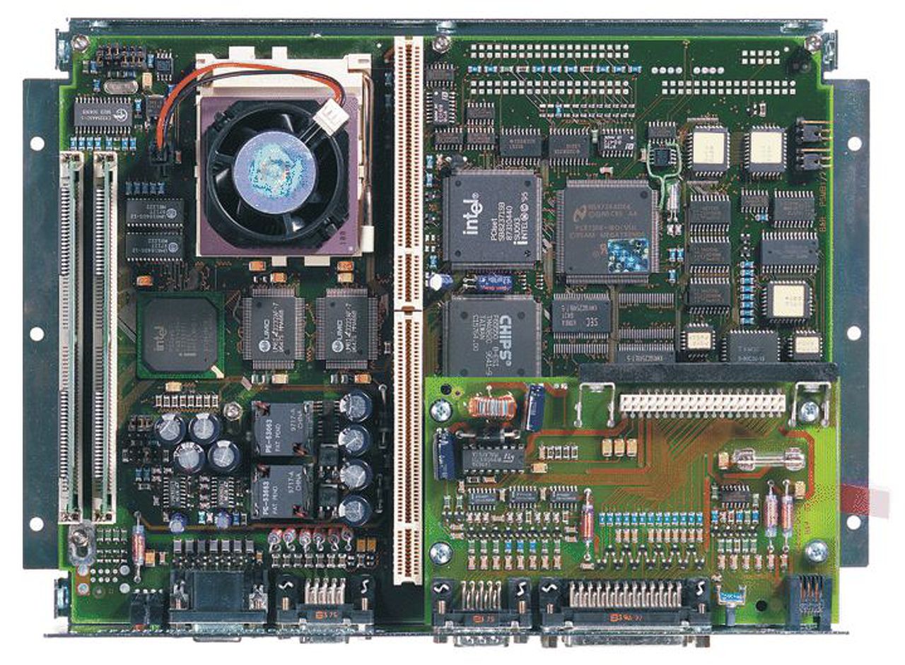

1 GND1 GND
2 TXC+ / RS485A------------------- 0,485 V jellel 3 TX0+ / VCC---------------------- 5 V egyen 4 TX1+ / +12V--------------------12 V egyen 5 TX2+ / GND------------------- föld 6 TXC- / RS485B---------------- 0,452 V jellel 7 TX0- / VCC----------------------- 5 V 8 TX1- / +12V---------------------12 V egyen 9 TX2- / GND------------------------- föld Ez egy monitor bekötése--- lehetséges hogy az R--G--B jelek rá vannak ültetve a 5--12 V-os egyenre --- a TX0-TX1-TX2 lábak egy-egy tekercsre érkeznek a panelon---és a függőleges és vízszintes szinkron a RS485-ön jön??? Ez egy ipari monitor, ezen a 9 lábon kapja meg a tápfeszeket, és a megjelenítéshez szükséges jeleket is---szeretném PC VGA vagy DVI kimenetről működtetni!!! Bármilyen ötlet érdekelne, hogy hogy tudok képet kierőszakolni belőle!!! Előre is köszönöm!!!
Ha legalább valami képet vagy típusszámot írnál az segítene.
Típus jó lenne, egyébként itt nincsenek külön szinkronjelek. A pinekből ítélve ez vagy DVI/HDMI vagy LVDS interface.
B&R FPD bs p5da5/4 a panel száma egy "mezei" PC hajtja meg a képen az alaplapja, a baloldali csati egy sima VGA aljzat amin az is jön ki-----a mellette levő egy RS232.es aljzat az megy a moncsira!
