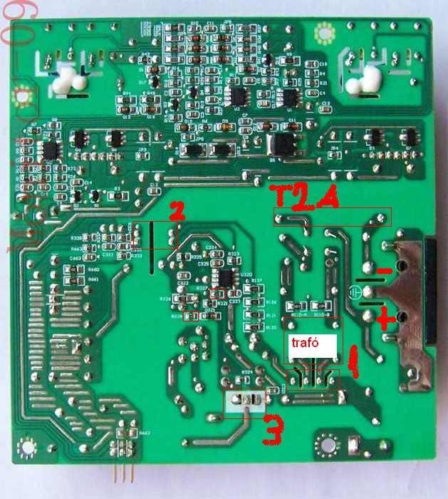

Tettem egy tesztet közben! Be sem dugtam teljesen a konnektorba a tápkábelt és a diódahíd valamint a vezérlő ic (ha jól ismerem fel) között minden pattogott egymás után diódahíd, puffer elkó 400V, vezérlő IC, az égő nem gyulladt ki és a bizti sem ment szét. Utána rádugtam biztosíték nélkül és nem volt semmi.
(#) _ampervadasz_ válasza tallerkrisztian hozzászólására (») Jan 9, 2013 /
Egyszerű:
Foygasztó1: "rossz" tápegység
Fogyasztó2: Az izzó
A tápegység 230V -ot vehet fel, az izzó is, ha ezeket sorba kötöd (ez ugye 460V) és így kötöd a hálózatra, (teljesen mindegy, hogy milyen sorrendben) a következőt fogja eredményezni:
Zárlatos tápegység esetén mivel a zárlat lévén egyszerű vezetőként fog vislkedni az izzó úgy fog világítani mintha csak "magában" lenne a hálózaton, viszont ha nem zárlatos akkor körülbelül "fél" fénnyel fog világítani mert a tápegység kiveszi a magáét
Feltételezhető, hogy a teszted eredménye "teljes" fény lesz. Az a biztosíték nem hiába ég ki. Ha egészen elfeketedik a biztosíték akkor biztos, hogy selejtes volt.

(#) tallerkrisztian válasza _ampervadasz_ hozzászólására (») Jan 9, 2013 /
Helyzet:
A tápkábel barna vezetékére sorosan kötöttem be az izzót. (60W Reflektorizzó csak ezt kaptam 60 W- st!!!), miután kiderítettem a kéken jött be a feszültség a tápkábelen. Ha a CCFL cső alatt a kijelző panelt érted akkor az nem volt rákötve csak magát a táp invertert bolygatom scaler panel és kijelző nélkül. Ja és vezetékkel lefelé dugtam be a fali konnektorba és így jött a nulla vezetéken a fázis. A lakás vezetékezésével nincs gond magam csináltam.
Az inverteren minden rajta volt semmit nem kötöttem ki az áramkörből.
Megjelöltem a fázis és a nulla beérkezési pontjait a képen.

(#) tallerkrisztian válasza tallerkrisztian hozzászólására (») Jan 10, 2013 /
MEGOLDOTTAM!!!
Eljutottam odáig, hogy teljesen összerakva az izzóval szerelt tápkábellel bedugva a konnektorba:
1. Első alkalomra csak felvillan az izzó, de a következőre már az se!
2. A sima tápkábel esetén egyben marad minden. Kivéve:
Találtam 2 db mini ellenállást (R328 , R321 jelölve) amelyek a tetejükön szikráztak azokat kivettem a helyükről, de nincs mivel pótolnom őket!
Lényegében valószínű, hogy ez a két ellenállás az oka annak, hogy bekapcsolásra nem történik semmi / szakadás?!
Továbbá annak ellenér, hogy elvileg az opto jó mégsincs feszültség a secunder oldalon.
(#) 1984white válasza tallerkrisztian hozzászólására (») Jan 11, 2013 / 1
„Eljutottam odáig, hogy teljesen összerakva az izzóval szerelt tápkábellel bedugva a konnektorba:
2. A sima tápkábel esetén egyben marad minden.”
Ez azért van így, mert ha sokáig nem megy a monitor, a tápjában a pufferkondi(k) kisülnek. Amikor áram alá helyezed a monitort akkor feltöltődnek, és addig a pillanatig amíg töltődnek kis ellenállást mutatnak az izzó felé és az kigyullad. (mint ha addig a monitor tápja egy darab drót lenne)
Ha feltöltődtek a pufferkondik, akkor már nem vesznek fel további áramot és ha nincs zárlat a monitorban, akkor kialszik az izzó.
Így az izzó sorba lesz a monitorral! Én 25w 40w és 100w izzókat használok, előbb mindig a kisebb felől a nagyobb irányba haladva.
Monitorokhoz általában a 40w szokott jó lenni, mert az még nem enged át annyi áramot
hogy tönkre vágjon valamit ha gubanc van és elindul a monitor ha jó minden.
Ha túl nagy az izzó, akkor nagy lesz a rajta az átfolyó áram és ha gond van a panelon akkor nagyobb eséllyel mennek tönkre további alkatrészek.
A bekötése ha még mindig nem értenéd!!:
Fogod a tápkábelt és az egyik eret elvágod (mindegy melyiket). Bekötöd oda az izzót. Ennyi!!
Aztán ha eddig nem tetted akkor keress kapcsolási rajzot és cseréld ki a rossz ellenállásokat és nézd meg ezek milyen aktív elemekre mennek. Az aktív elemeket is nézd át műszerrel majd teszteld le izzóval a monitort (40w).

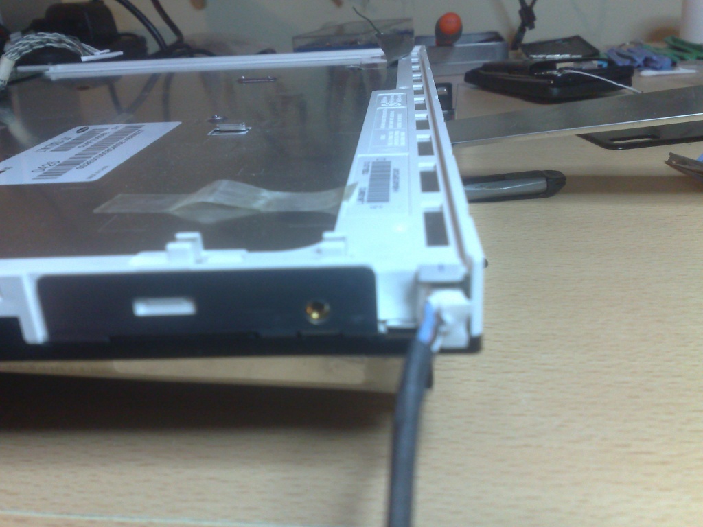

(#) mrrack hozzászólása Jan 11, 2013 /
Samsung SyncMaster 710v
Ebből szeretném kiszedni a csöveket, de nem tudom, hogy hogyan. Nem merem meghúzni a vezetéknél.
Egy másik monitornál a csőhibát szeretném kizárni, ezért kellenének.
(#) mrrack válasza mrrack hozzászólására (») Jan 11, 2013 /
Megoldva.
Van 1 kis rögzítőcsavar a vezetékek alatt, az tartotta.
