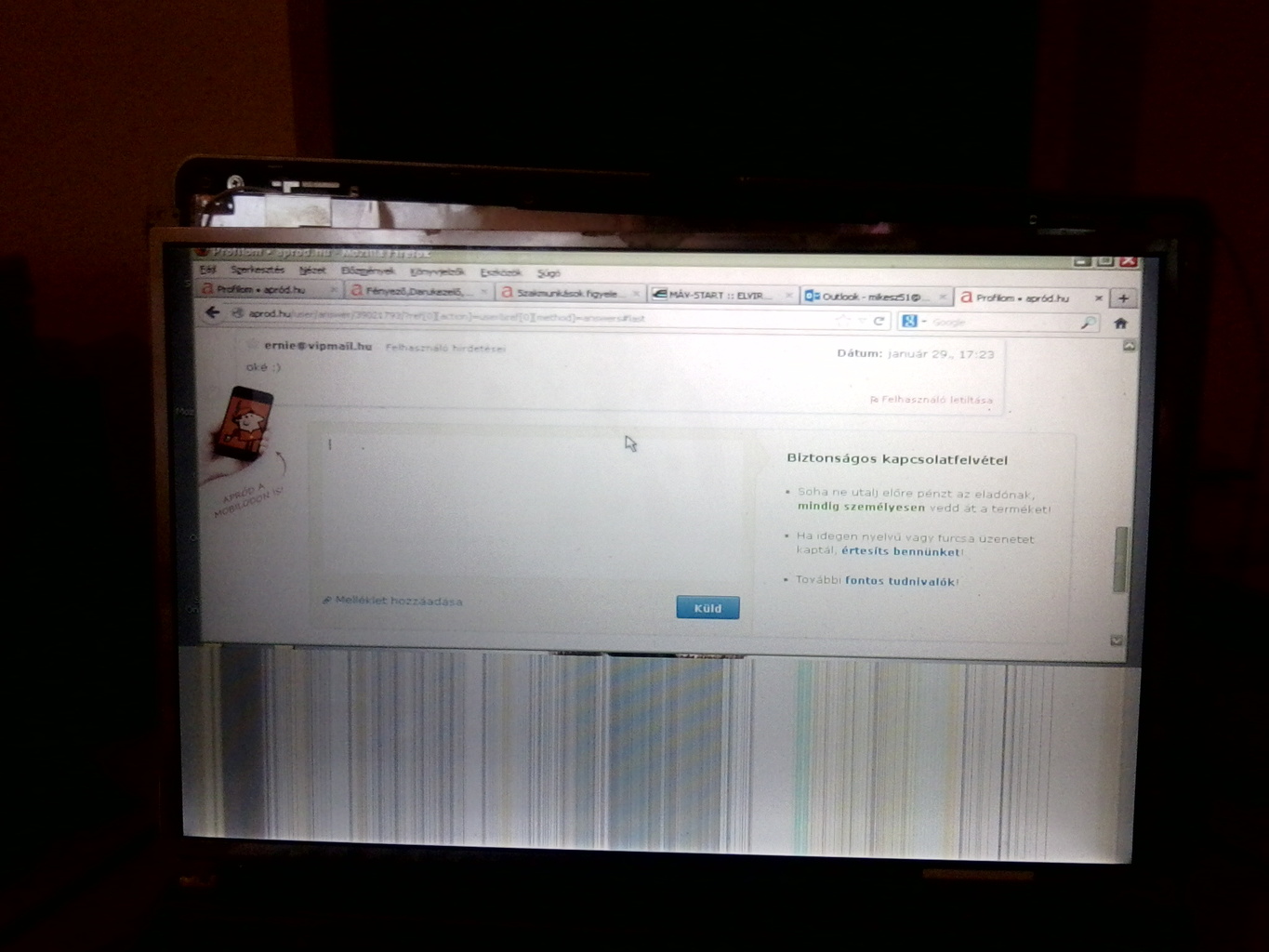

Sziasztok! A képen ez a jelenség LCD,vagy szalagkábel hiba? (Acer Aspire 7100) Köszönöm a választ!
(#) agressiv válasza miki511 hozzászólására (») Feb 2, 2013 /
Bármelyik lehet, de máshol jónak tűnik, így LCD-re tippelnék.
A hozzászólás módosítva: Feb 2, 2013
(#) miki511 válasza agressiv hozzászólására (») Feb 2, 2013 /
Köszönöm a gyors választ,bár eléggé elkeserítő... Most nézhetek valami bontott monitort. Üdv:Miki
(#) agressiv válasza miki511 hozzászólására (») Feb 2, 2013 / 1
Előbb azért szétszedném a helyedben és megmozgatnám a szalagkábelt és társait mert, mint mondtam, csak tipp, nem tudhatom biztosra.

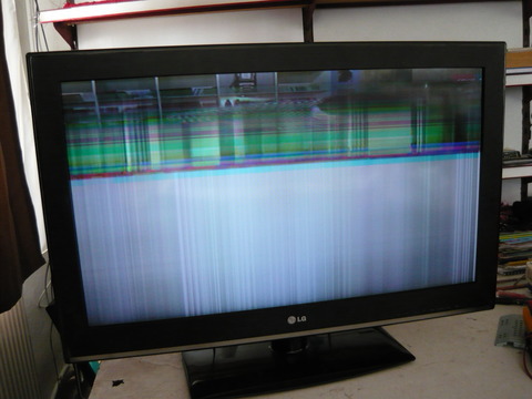

Udv. 1 kis problemam lenne lcd monitor ugyben. A monitor Asus es 17" v 19". A csatolt kephez hasonlo problema jelentkezik. Valtozo idokozonkent eloall a problema utana elmulik, mikor milyen kedve van. Mi lehet a problema?
