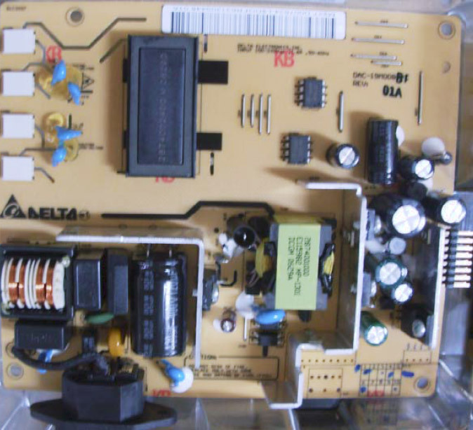

Sziasztok ez nem tudom ide tartozik-e de keresek egy Lg flatron 1710s monitorba tft-lcd kijelzőt.a kijelző típusa LM107E01
ár:megegyezés szerint.Akinek van vagy tudja hogy ebbe a monitorba még melyik fajta jó az írjon .köszi.
Meg ebbe a monitorba keresek invertert:Mirai DML:419w210 az inverter típusa Dac-19M008
(#) Buvarruha válasza peter810 hozzászólására (») Ápr 1, 2013 /
Légyszíves mutass egy fényképet az inverterről, úgy könnyebb azonosítani.
(#) peter810 válasza Buvarruha hozzászólására (») Ápr 1, 2013 /
itt a kép a dac-19m008-ról

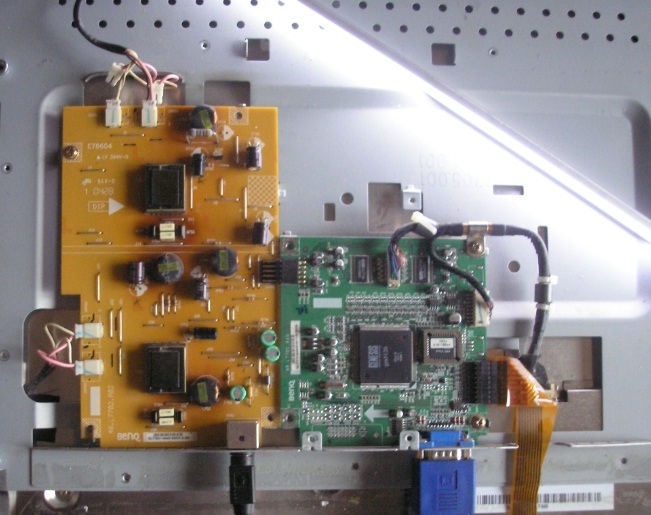

Benq q9u3 típusú monitor. Hiba szokásosnak indult az inverter nem működött a rossz kondik miatt. A kondi csere után az inverter működik, a csövek világítanak, bekapcsoláskor kiírja benq majd három alapszín felváltva betölti a képernyőt. Csatlakoztatom, a számítógéphez a képernyő elsötétül semmit nem látni a képen. Olyan mintha a fényerő kontraszt teljesen le lenne véve. A menü halványan látszik, minden maxon van. Rajzot nem találtam hozzá, mi okozhatja a hibát?
Üdv:Feco
(#) 1984white válasza feco45 hozzászólására (») Ápr 2, 2013 1 /
„bekapcsoláskor kiírja benq majd három alapszín felváltva betölti a képernyőt.”
Ez biztosan a service mód miatt van. Meg kell próbálnod kilépni a service módból, illetve át kellene nézned a beállításokat is. Ha visszalép magától a service módba akkor érdemes az előlapi gombokat is átnézni mert valamelyik(ek) átvezet. Gugli segít a service mode ki- vagy bekapcsolásához.

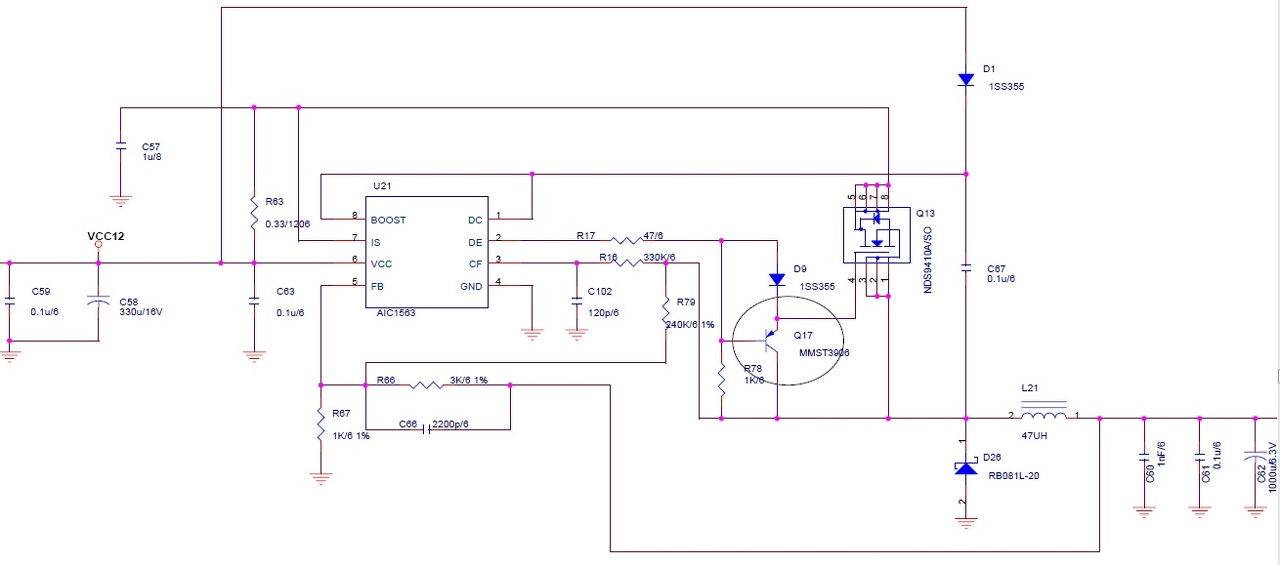

Kaptam egy Belinea 19"-os monitort ( típusa: 10 19 02), aminek az a hibája hogy nincs készenlét sem. A tápegység része együtt van az inverterrel, 12V megy át a digi panelre erről, ami meg is van. A digi panel van egy kapcsoló üzemű táp, ami 5V-ot állít elő a 12-ből. Majd ebből az 5V-ból csinálja a 3,3V-ot és 2,5V-ot.
Annyit tártam fel hogy az 5V csak 2V terhelten. Terheletlenül megvan az 5V.
A kapcsoló FET GATE lábán megvan a négyszögjel, más kitöltéssel terhelt állapotban, más kitöltéssel terheletlenül. Ellenállásosztója a visszacsatolásnál jó, Elkokat cseréltem újakra.
Segítséget kérnék merre menjek tovább.
Arra gondoltam kipróbálom egy 7805 stab IC-vel mit szólna hozzá.
Csatoltam a hibás rész kapcsolását, a 10 19 10 monitor szerviz könyve elérhető a neten, ami ugyanaz mint az enyém.
(#) kadarist válasza Thomas10100 hozzászólására (») Ápr 2, 2013 /
Külső tápegységről adj feszültséget arra a pontra, persze előtte válaszd le a kapcsolóüzemű tápot.
(#) Thomas10100 válasza kadarist hozzászólására (») Ápr 2, 2013 /
Kipróbáltam labortápról. Bekapcsol a monitor, OSD is bejön. 1,3A az áramfelvétel amikor az LCD is bekapcsol.

Mi lehet az eredeti táp hibája? Minden passzív alkatrész jó értéket mutat. Rossz lehet a vezérlő IC?
MC34063-mal ki lehet váltani, úgy néztem ugyanaz a lábkiosztása?
(#) feco45 válasza 1984white hozzászólására (») Ápr 3, 2013 /
Előlapi gombokat átnézem, az a baj hogy a menü egy másodperc és eltűnik.
Folyamatosan nyomkodom a gombot akkor is eltűnik.
(#) Buvarruha válasza feco45 hozzászólására (») Ápr 3, 2013 /
Húzd le a gombsort, az a biztos.

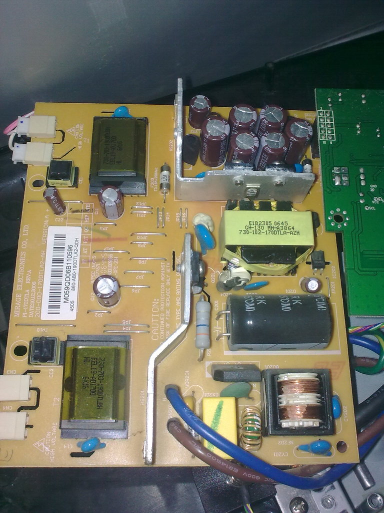

Sziasztok! Xerox XA7-17i LCD monitoromban kicseréltem (#909416) az elfüstölt 4606-os tranzisztort. Csere előtt volt még háttérvilágítás, utána már nem kapcsolt be, power LED fel se villant, csak ütemesen kattogó hangot adott a monitor, mint egy index relé. A tápon találtam kissé púpos kondikat, azokat kicseréltem. A jelenségen a kondicserék semmit se változtattak, és az se, hogy rá van dugva a PC-re vagy se. Kérem segítségeteket, hogy mihez kezdjek, mit és hol mérjek, vagy esetleg milyen tapasztalatotok van ilyen jelenséggel.
Köszönöm válaszaitokat.
Nekem is ezt csinálta a monitorom 1 philips 220e.
Mindenhol olvastam kondi cserét ,ha púpos .
De nekem nem volt púpos, még is kicseréltem és láss csodát ,tökéletesen működik, persze 8 órát vett igénybe mire kiszűrtem ,hogy csak az a baja .

Sziasztok nekem olyan problémám van hogy van egy: Mirai DML:419w210 monitorom ami bekapcsol meg a háttérvilágítás felvillan,de ha megvilágítom akkor látszik hogy üzemel a fénycsövek jók mert egy másik monitoréval kipróbáltam.az inverter típusa ami benne van Dac-19M008 ezen van 3 púpos kondi mást nem látok rajta.
Meg ezek a típusú mosfet ic-k 2db p605 bd6249,ha véletlen ezek is rosszak ezeket hol lehet beszerezni vagy másikkal helyettesíteni.üdv:peti

Az inverter transzformátorának mérd meg a szekundereit, ha menetzárlat van, akkor nincs értleme cserélgetni az alkatrészeket.

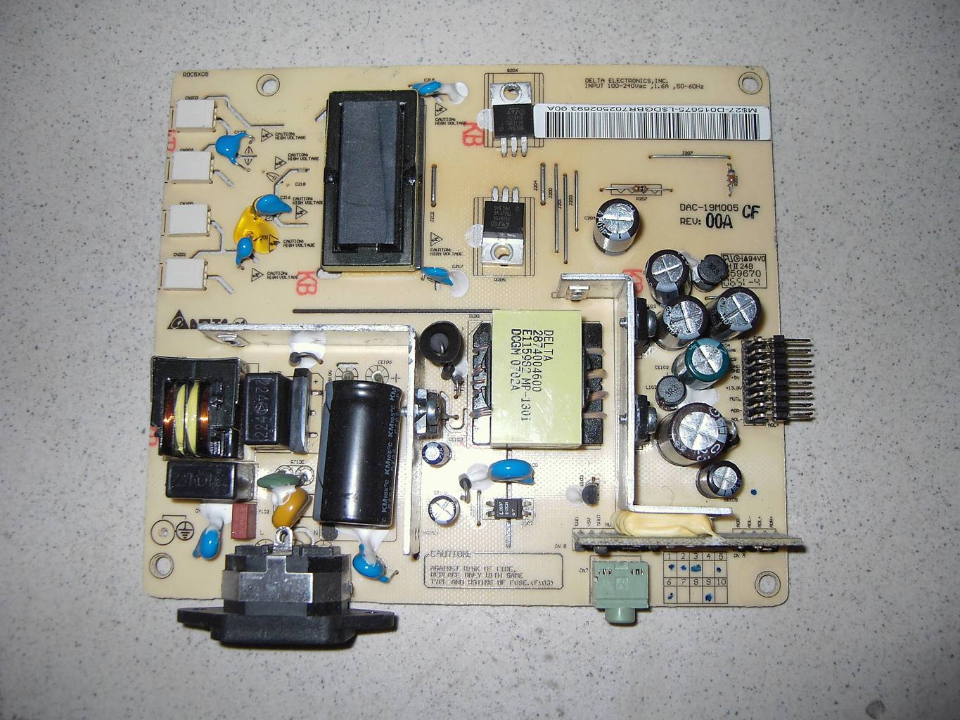

A tekercsek jók nem menet zárlatos én a mosfetekre gyanakszom csak nem találok leírást róla hogy bemérjem.
A hozzászólás módosítva: Ápr 6, 2013
(#) Buvarruha válasza peter810 hozzászólására (») Ápr 6, 2013 /
Találtam egy hasonlót, de emlékeim szerint ezzel is addig jutottam, mint te. Csak villant...
Cseréltem feteket, de hiába..
(#) peter810 válasza Buvarruha hozzászólására (») Ápr 6, 2013 /
igen valahol olvastam hogy ez is jó hozzá meg a 19m005,19m006,19m008
