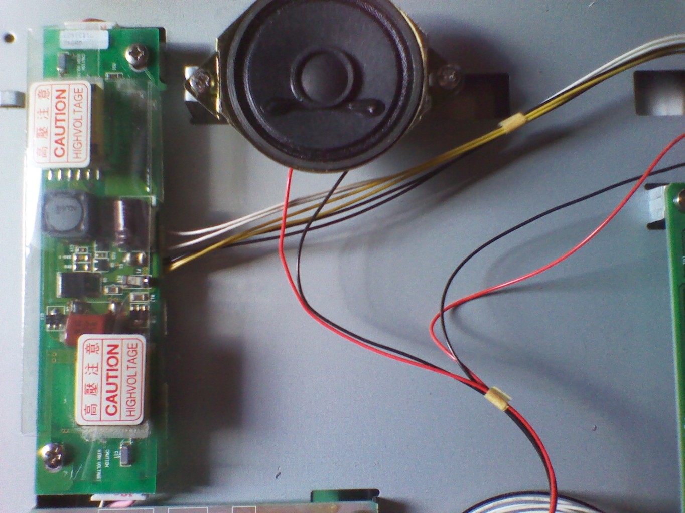

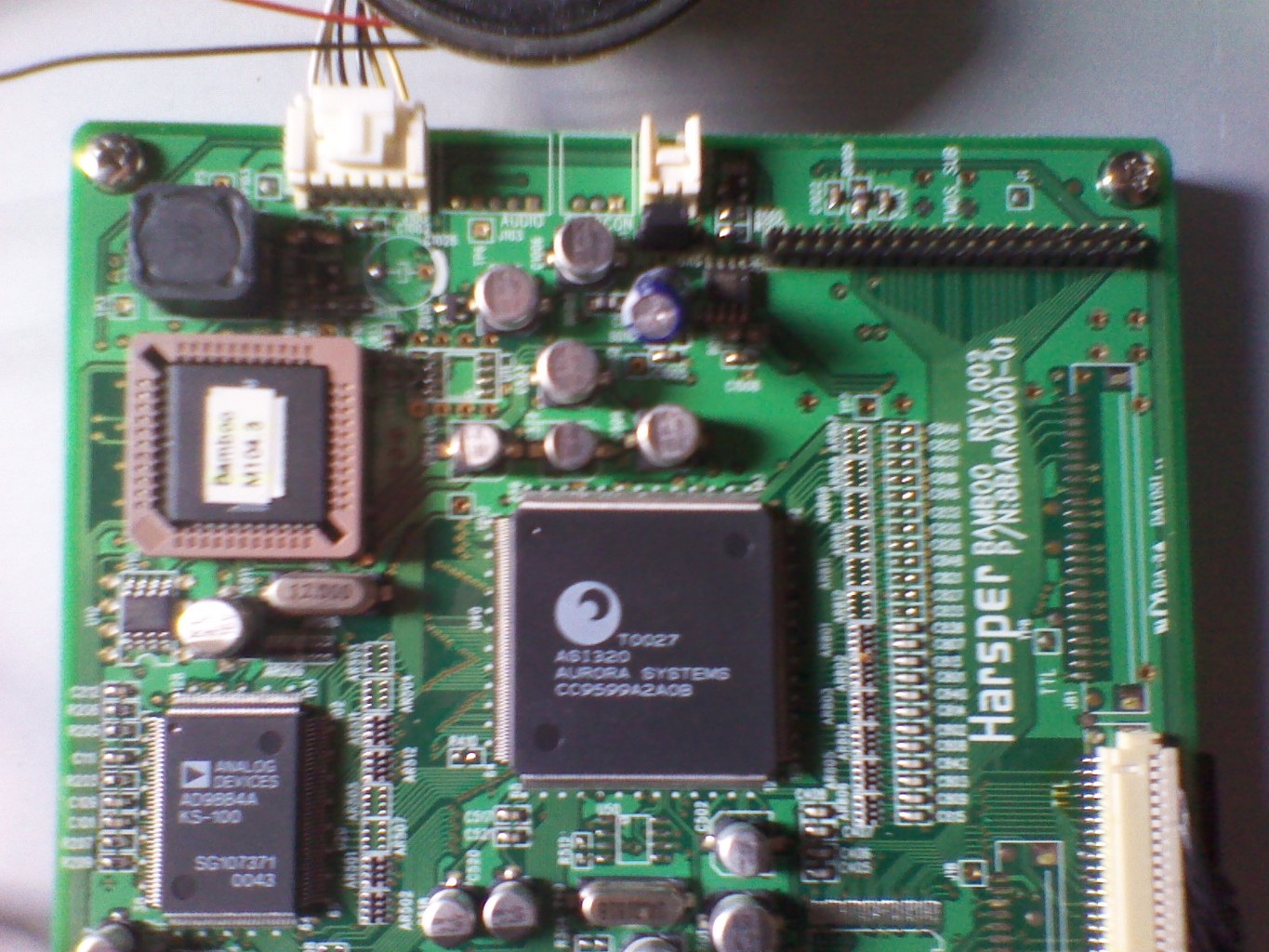

Sziasztok,üdv mindenkinek!
Kaptam két 15"-os lcd monitort,csak úgy...az egyik a lényegesebb,mert a másikhoz nincs 18v-os tápom..
Szóval az érdekesebb...Green House GH-HS 151-es típusú,és ami az érdekesség benne,hogy sehol sem találok rajta külső táp bemeneteli csatlakozót.Szétszedtem,és belül sincs semmi hasonló.
Három panel van benne.Audio in-out,ezen 2db jack aljzat amiből az egyik a két beépített hangszóróhoz megy,a másik az inverteré,a harmadik a video vezérlésé.A video panelra pedig csak egy s-video,és egy d-sub aljzat van forrasztva.Hogy lehetne életre kelteni??Képeket még nem csináltam,de ha kell,holnap tudok felrakni.

(#) attila1 válasza gery20 hozzászólására (») Máj 20, 2013 /
Remélem,más is kíváncsi lett erre a szörnyszülöttre...
A képek,és köszi előre is!!
(#) blasz válasza attila1 hozzászólására (») Máj 20, 2013 /
Szia nem látom az elemtartót.
(#) attila1 válasza blasz hozzászólására (») Máj 20, 2013 /
Azt sajnos én sem,de még a beépített napelemeket sem
Érdekes egy masina,ugye??

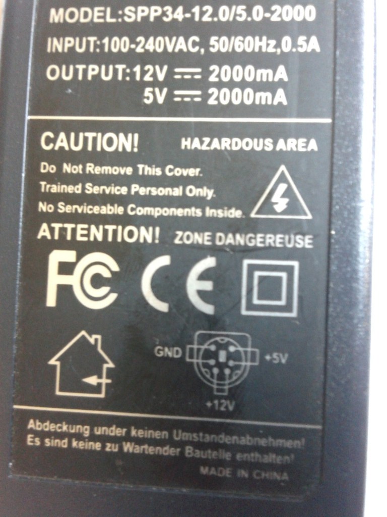

(#) deniel válasza attila1 hozzászólására (») Máj 20, 2013 /
Az előző hozzászólást félre címeztem.
Közben találtam itthon egy tápot, aminek ilyen csatija van. A képen látszik a lábkiosztás.
Deniel

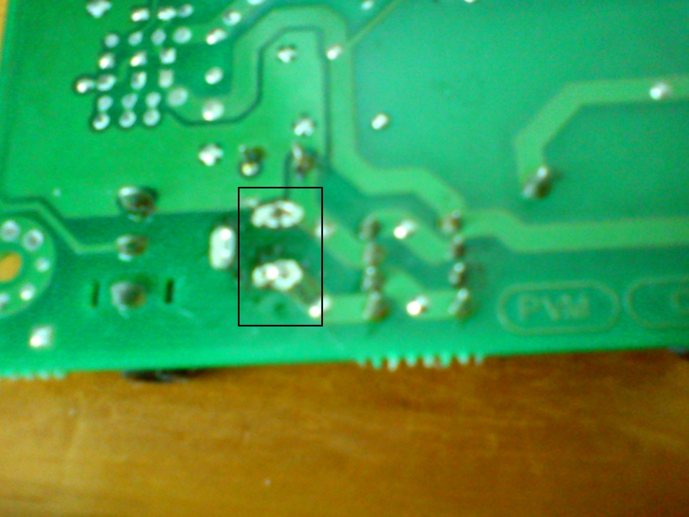

(#) attila1 válasza deniel hozzászólására (») Máj 20, 2013 /
Szia. Időközben átnéztem a panelt,és gondoltam megpróbálom egy pc táppal elindítani,de szerencsére nem tettem,mert problémába ütköztem...Az a gondom,hogy a képeden látható lábkiosztással ellentétben úgy tűnik,mintha ezen a GND lenne az,mint a képen a +12V.
Kisípoltattam,és az alsó kettő megy fel 3as,4es képen látható videopanel-inverter panelt összekötő 6-os vezetékek közül a középső kettő feketéhez...Akkor viszont hogy lehetne megkülönböztetnem az 5V,és a 12V-os ágat?(nyák sajnos nincs meg jelölve)
Ha nem jó a logikám,jelezzen valaki...
Attila
(#) bbalazs_ válasza attila1 hozzászólására (») Máj 21, 2013 /
Sipoltasd ki a kondik labahoz. A gnd az lesz a sok vonalkaval jelolt minusz.
