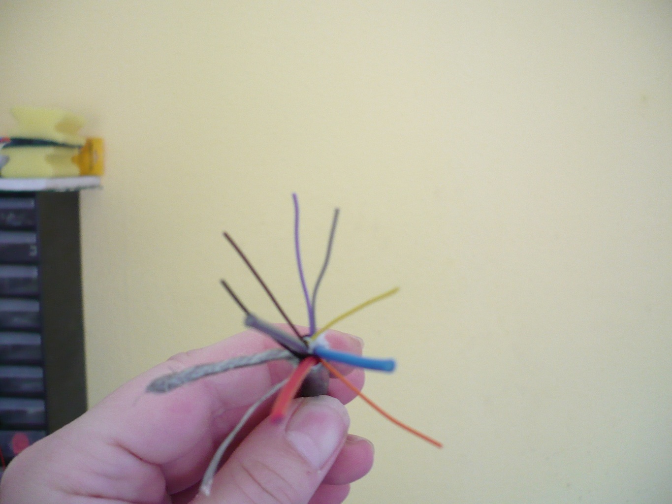

(#) 1984white hozzászólása Jún 30, 2013 /
Akkor egy (tényleg ) idevágó kérdés: Adott egy Xerox Xa3-17 lcd monitor és kérdésem hogy szerintetek ezt megvehetem e hozzá? (linkeltem)
A monitor csatija kitört, de amúgy teljesen hibátlan, más baja nincs.
Bővebben: VGA csati

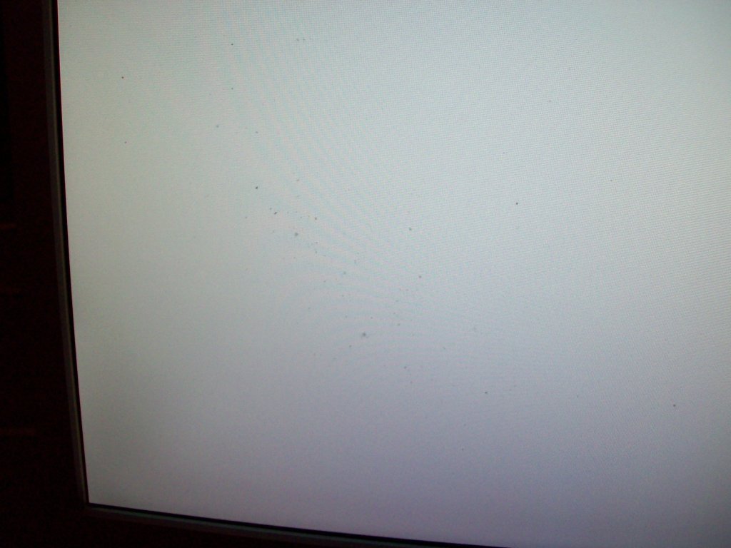

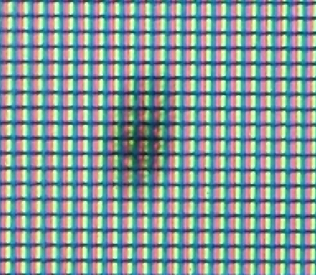

(#) whit33r hozzászólása Júl 2, 2013 /
Ebben a fórumban találtam ezt a képet, hasonló problémám van mint ami a képen látható, halvány kisebb/nagyobb foltok mintha csak ráfröccsent volna valami. Ezt a hibát mi okozhatja, ill. lehet e javítani rajta valamilyen módon?
(#) Buvarruha válasza whit33r hozzászólására (») Júl 3, 2013 /
Kosz, vagy döglött pixelek. Kapirgáld meg, ha semmi sincs ott, akkor halottak a pixelek.

(#) 1984white válasza Buvarruha hozzászólására (») Júl 3, 2013 /
Nos, a kérdéses monitor fix vga kábeles és a kábel pc felőli oldaláról hiányzik a vga csatlakozó.
Hogy a legegyszerűbb rátenni a kábel végére a csatit?
Melyik színű kábel micsoda? (a vékonyak közül)
A kábelről készített képet mellékeltem. Bal oldalon a két vékony: barna, fekete.

(#) whit33r válasza Buvarruha hozzászólására (») Júl 3, 2013 /
Nem kosz, viszont a pixelek világítanak.
(#) bbalazs_ válasza 1984white hozzászólására (») Júl 3, 2013 /
A szineknek semmi jelentosege. A kinai mindig olyan vezeteket hasznal, ami eppen van.
A vastagok azok arnyekolassal biro vekonyak?
Mert akkor az a harom szin. Ezek utan mar csak a ket szinkront kell megkeresned es elvileg megy a monitorod. De vissza is kovetheted a chipig es az adatlapjabol azonnal latod, melyik a ket szinkron. A ddc adatok es orajel szinten. Aztan van jopar fold, ezeket mar ez elejen kicsipogtatva erdemes kivenni a lehetosegek kozul.
Aztan a VGA kiosztast nezd meg a neten - fontos, hogy a szamok alapjan tajekozodj, ami bele van preselve a csati muanyagjaba, mert a rajzok felrevezetoek lehetnek.
A szinek teljesen mindegy, hogy milyen sorrendben kerultek bekotesre, van mondjuk 7 variacio, hamar megtalalod, hibat nem okoz a felcserelesuk.
Erdemes valami alacsony frekiju, karakteres megjelenitest valasztani az elejen, a monitort pedig AUTO allasba tenni minden parameterre.

(#) 1984white válasza rendad hozzászólására (») Júl 3, 2013 /
Nos, végül is sikerült a monitor a bbalazs fórumtársunk leírása alapján. A kábelszíneket csak lustaságból kérdeztem , mert nem akartam a monitort feleslegesen szétkapni. (nem úsztam meg)
A bekötött vezetékek: RGB + földjei + GND és a két SYNC. Így jó a monitor. Köszönöm a tanácsokat.
A többi drótot tényleg nem muszáj bekötni, mi a céljuk?
A ddc data es ddc clk egy soros kis eepromot olvas ki, ami a monitorban tarolja az elerheto felbontasokat es frissitesi frekiket, igy amikor bedugod, akkor 'plug and play' modon elmondja, ki o es mire kepes. Elvileg pl. meg tudja mondani, hogy o egy monitor, egy projector vagy valami mas megjelenito.
Aztan meg szokott egy plug vezetek is lenni, ami akkor jelez (meg nem mondom, hogy alacsony vagy magas, de logikusan magas kellene legyen), ha a monitor bekapcsolodik, tehat standby-bol aktivra valt. De ezek csak egyes monitoroknal vannak, nem mindenhol. De a helye megvan a VGA csatiban.
