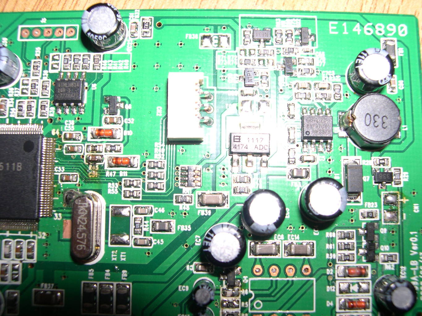

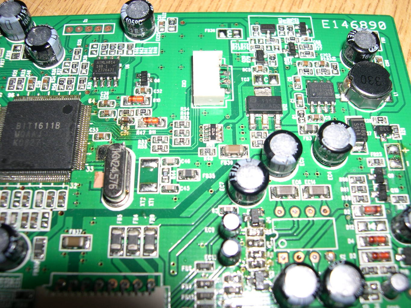

Jobb oldalt a 8 lábú ic mellet balra.
Alul kivettem egy tda 2822l ic-t mert hátha az a zárlatos de ugyanúgy forrósodik a stab. ic. Arra kellene rájönni hogy mekkora feszt állít elő.Kicserélném.Hátha!
Ha minden igaz az egy LD1117-es és 3,3V-ot állít elő a scaler ic-nek. Ami nagyon valószínű azért melegszik mert a scaler átment zárlatba ezért terheli a fesz stab-ot. Cserélni lehet szórakozásból vagy az SMD forrasztást gyakorolgatni, de túl sok reményt ne fűzz hozzá. A TDA ic-t nem muszáj visszatenned, az csak a hangszórókhoz kellett. Ha végképp halott a cucc az lcd háttérvilágítását legyen az CCFL vagy LED meg lehet menteni és sok jó dologra használható. (én például csomagtér világítást csináltam egx 17"-os monitor 2 csövéből)
A hozzászólás módosítva: Júl 15, 2013
Ettől féltem.Építettem egy 2 din-es autónavigációt az autómba és ez lett volna a monitora.Kereshetek másikat.Ha scaler-nek megtalálom a betápját úgy ellenőrizhetem hogy zárlatos-e.Megnézem a google-n.
Ez valóban döglött.Kivettem és külső tápról a stab ic 9 voltot eresztett át.Adtam a scalernek külső tápról 3.3voltot de ugyanúgy fehér kép.Köszönöm a segítséget!

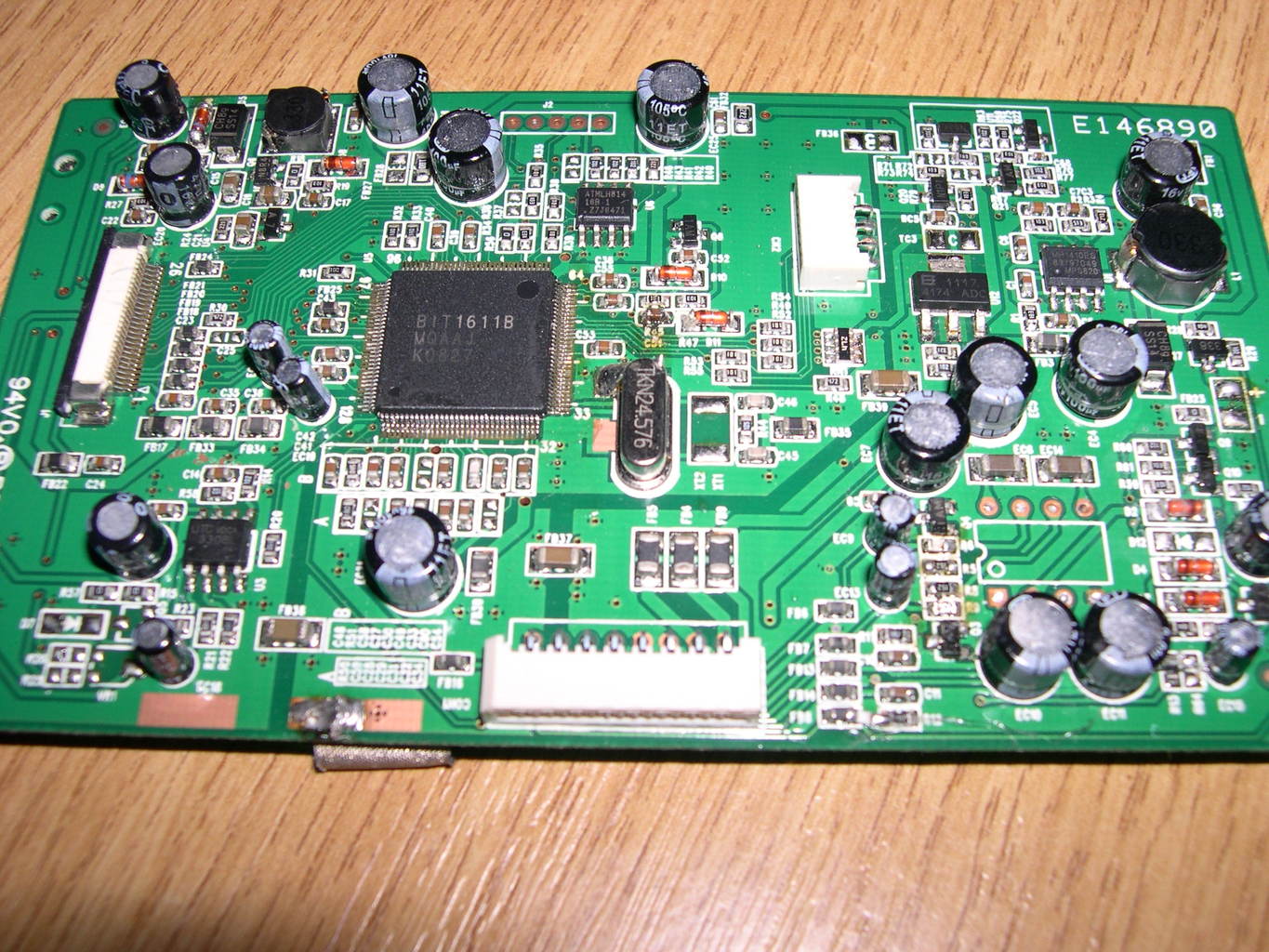

Került hozzám egy fujitsu siemens 19 es lcd (l9za) monitor. Nem csinál semmit még a készenléti led sem kel életre. A tápot átkondiztam (volt benne pár púpos), a 12 és az 5 v megvan, ill. a vezérlő panelen a 3,3v is. A gombsort is átmértem az is jó. Hol lehet a gond?
A rossz kondik mellett valószínűleg tönkrement a scaler a sok tüskétől amit kapott.
Köszi! Ez azt jelenti, hogy scaler panel csere, vagy kuka az egész?!
Igen. Ha IC foglalatban van a mikrovezérlő, vagy eeprom a panelen, akkor érdemes lehet leszedni a foglalatot és felforrasztani, hátha.

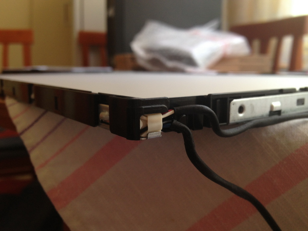

Megvan. A tokból szépen kidőlt maga az LCD panel, mögötte nagy fehér tükröző réteg. Oldalt megvannak a kábelek, viszont nem tudom kihúzni mert a gumibogyó útjában egy kis lemezdarabka és a fekete keret áll. Mit bontsak tovább? Lásd melléklet!
Idézet: „A fénycsövek az LCD panel mögött vannak és oldalra kihúzhatóak.” Ez milyen típusú monitornál van így? ![]() Nekem ez még soha nem sikerült. Mindig szét kellett szednem a keretet és a lapokat is ki kellett vennem úgy hogy a sorrend maradjon az eredeti. Magyarán nagyon szét kellett bombázni ahhoz hogy csövet cseréljek. A notebookkijelző még sokkal rosszabb mert ragasztgatva van több helyen.
Az lcd szalagkábelére nagyon vigyázz, mert ha csúnyán nézel rá akkor is megsérül. ![]() Én mindig szétbontom a keretet is. Ez legtöbb esetben pattintós. Egyre nagyon figyelj: a polarizáló lapok eredeti sorrendjét feltétlen őrizd meg és ne garázsba vagy műhelybe szedd szét ezt a részét, hanem pl: fürdőszobába a por elkerülése végett!! A csöveken vékony szilikongumi is van és ezeket tedd majd rá az új csövekre távtartás végett. Utóbbi forrása pl vatera mert javaslom az újakat ha már ennyire szétkaptad a monitort.
Nekem az LG monitornál, simán egy oldalra kihúzható sínbe vannak a csövek. Csak a keretet kell levenni, de magát az lcd-t meg a lapokat nem kell babrálni, meg azt egy másik keret tartja.
Ezt darabokra kellett szedni. Mindegyik kis csövecske vége fekete, egyértelmű itt a gond, elhasználódtak, mondjuk nem kevés órát mentek. Most összerakom valamennyire ne porosodjon, szerintetek hol lehet beszerezni ilyen neonokat?
