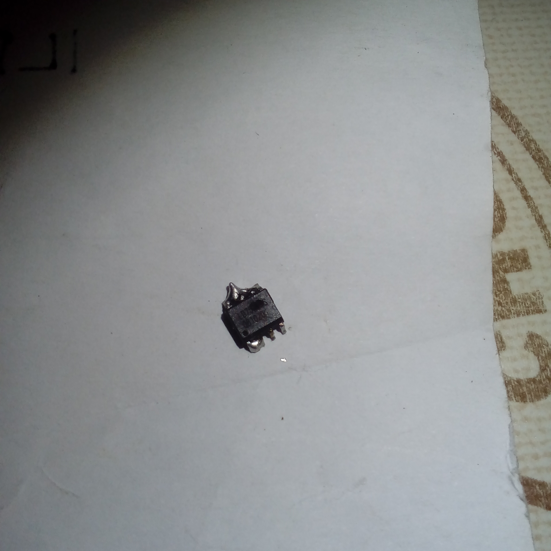

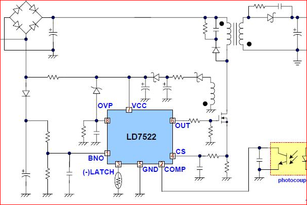

(#) Imi68 hozzászólása Máj 5, 2023 /
Sziasztok! Szeretnék segítséget kérni ACER V223W monitor javításában! A tápegység PWM-vezérlő Sop-8 Smd Ic típusát szeretném meg tudni.A panel neve ILPI-075. Az Elektrotanyán van fenn manuál a szóban forgó monitorról ,de az nem ennek tápegységnek a rajza.Ott a dióda híd + lábáról az enyémen pedig az egyik fázis lábáról kapja a tápot az Ic. Aminek LD75** a neve. Feltettem rá egy LD7575 Ic-t de azzal nem működik amit nem csodálok, hisz nem egyezik a láb kiosztás.Előre is köszönöm a segítséget.
(#) kadarist válasza Imi68 hozzászólására (») Máj 5, 2023 /
Nézd meg a gyártó többi hasonló termékét, hátha találsz egyezőt. Green mode pwm
(#) Imi68 válasza kadarist hozzászólására (») Máj 6, 2023 /
Szia! Köszönöm a válaszod! Hosszas keresgélés után, úgy néz ki Ő lesz az!

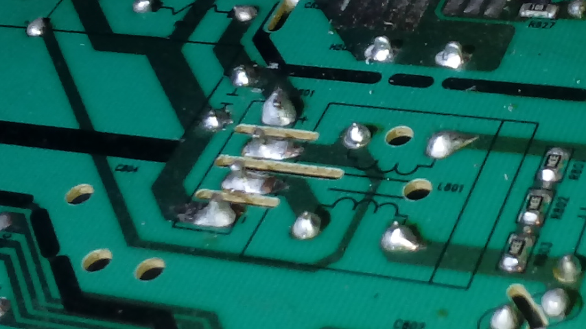

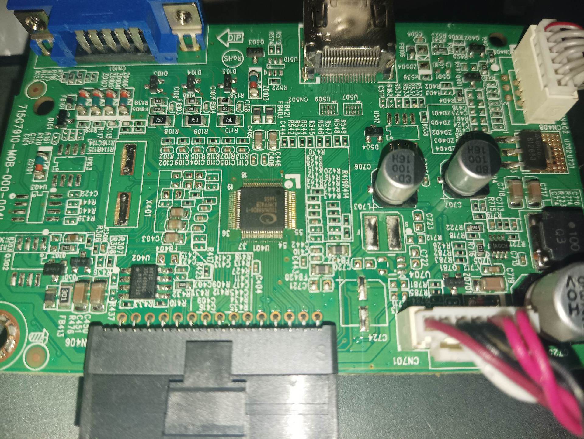

(#) antikzsolt hozzászólása Máj 11, 2023 /
Korábban írtam egy samsung syncmaster e1920 hogy esett egyet és csíkos lett. Eszembe jutott hogy a szerkény mélyén van egy másik monitor. Philips 223v5lhsb2/00 monitor. Annyit tudok amíg a monitor csak tápot kap addig világít. De ahogy megkapja a videó jelet egyből lekapcsol. Szétszedtem és láttam az ic alatti board megbarnult így zárlatos.
Mivelhogy nem hozott eredmény egy új kijelző keresése a meglévő elektronikára még, így arra jutottam hogy talán érdemes lehet ezt a két monitort összerakni eggyé. Megoldható lehet? Vagy inkább felejtős?

(#) robis01 válasza antikzsolt hozzászólására (») Máj 11, 2023 /
Nem hiszem hogy menni fog, egy HD alaplap nem tud mit kezdeni egy FHD LCD-vel. Plusz az egyikben CCFL, a másikban meg LED a háttérvilágítás.
Ahogy antiktelefon is írta érdemesebb lenne megjavítani a Philipset. Mit jelent az hogy világít? Ad képet (no signal, no cable, stb) ha nincs semmi rádugva? Mi lett zárlatos? Tegyél fel képeket a megbarnult rész környékéről, hátha tudunk segíteni.
Nem néz ki szépen, de ezek a scaler íc-k tudnak fűteni. Nézd át a tápfesz részt, lehet hogy több feszültséget kap mint kellene.

(#) antikzsolt válasza robis01 hozzászólására (») Máj 11, 2023 /
Kipróbáltam nem változik semmit a fehér LED no szignál felirat sem jelenik meg. A sclaer IC fél perc után olyan forró hogy nem tudom megfogni.
